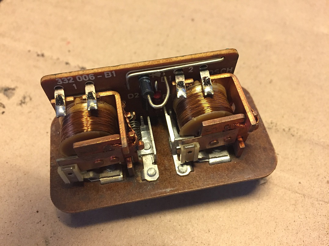

- Momentan habe ich das Problem, daß das Doppelrelais (022 906 059) manchmal hängt - nach Motorabstellen (kl.15 aus) läuft die Benzinpumpe weiter. Ein leichtes Anklopfen des Relais hilft sofort, dann fällt der Schalter ab.
Ist das ein bekanntes Problem? Spricht was dagegen, es übergangsweise ggf. mit Kl.15 zu speisen statt mit Kl.30, evtl. über ein vorgelagertes Hilfsrelais? Oder ist die Kl.30 für irgendetwas wichtig?

Zum Doppelrelais:
Kauf dir ein neues, die sind doch noch lieferbar.
Die sind extra nicht über Klemme 30 geschaltet, damit die Benzinpumpe beim Unfall nicht weiter läuft und dir die Unfallstelle mit Benzin flutet.
Du kannst aber auch versuchen, das Doppelrelais zu öffnen und den Kipppunkt etwas Ölen.
Aber besorg dir vorher ein neues :wink:

Das Doppelrelais habe ich mal geöffnet (auf ein neues konnte ich nicht warten, morgen geht's in den Urlaub). So sieht es von innen aus.
Der linke Teil steuert die Benzinpumpe. Deine Erklärung mit Kl.15 wäre logisch, es ist aber doch auf Kl.30 geschaltet. Könnte man aber mal ändern..
Ich habe mal pro forma den Arbeitskontakt mit feinem Naßschleifpapier durchgezogen und den Kontaktabstand einen Tick größer gestellt (Ruhelage).
Jetzt tritt das Problem nicht mehr auf, mag aber auch Zufall sein.
