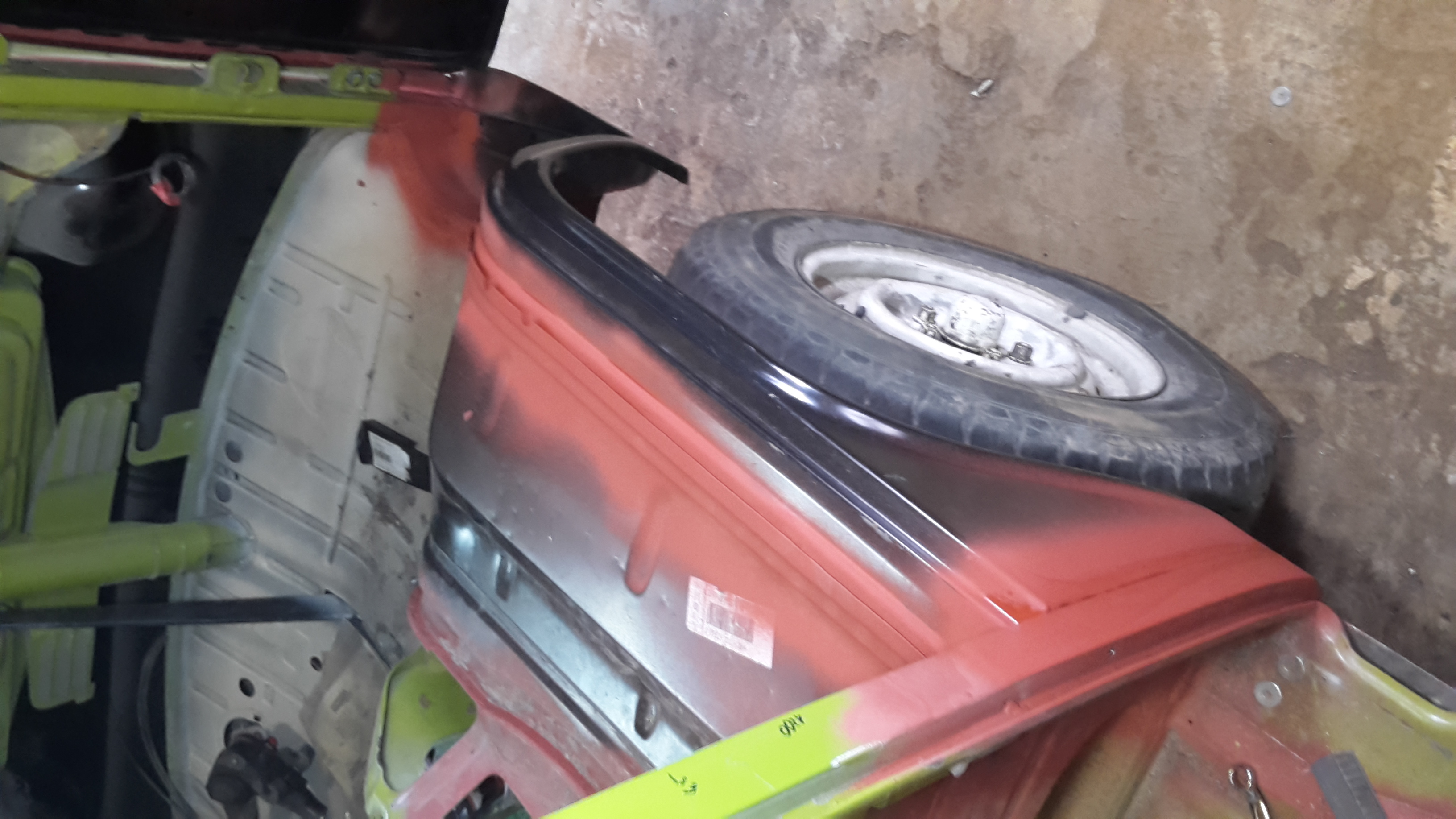

Hier mal ein Bild von der gleichen Ecke wie bei dir:
Wie Clemens schon schrieb, ist es in vielen Fällen schneller und besser einfach das ganze Karosserieteil auszutauschen

ich finde schlichtweg keine Worte für das was ich bislang als "Arbeitsprobe" zu sehen bekam. Meine Vorredner haben das aber eigentlich schon erledigt.
Man muss sich einmal nur die dilettantische Arbeit am Scheibenrahmen anschauen. Und was es mit den Schrauben an der Aufnahme für den Stecksitz auf sich hat, zaubert mir auch nur Fragezeichen auf die Stirn. So passt jedenfalls der Stecksitz nicht mehr drauf. Da braucht es den Platz für den Rohrrahmen des Sitzes wo sich derzeit die Schrauben befinden.
Das waren bislang ja nur die einfachen Übungen. Wie soll das denn erst bei den wirklichen Herausforderungen werden wenn Schweller und Wagenheberaufnahmen drankommen.
Sorry, ich fürchte auch, dass die Firma schlichtweg überfordert ist.
