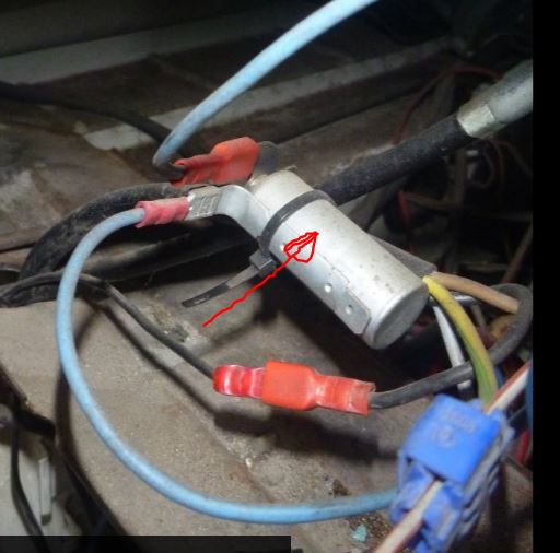

Dieses Teil war am Sicherungskasten dran, ist das ein Warnpiepser und wenn ja wann sollte der piepsen, bzw. wie angeschlossen werden? Ich nehme an dieses Teil ist der Konstanter für die Kraftststoffanzeige (J6) Und hier ist das irgendwie an die Kraftstoffanzeige angeschlossen. Wenn ich jetzt den ganze Leitung von Sicherung 12 aus kommend zu all den Kontrolllampen gegen Masse messe habe ich da direkten Durchgang, bzw. praktisch keinen Widerstand. Nun meine Frage , ist das normal?

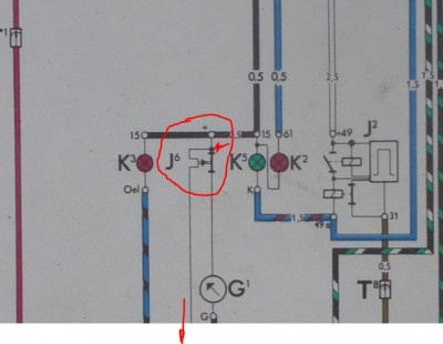

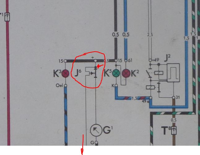

Hier der Asschnitt vom Stromlaufplan. Beim Messen meiner neuen elektrischen Benzinpumpe ist mir das gleiche aufgefallen, vom Plus-Anker direkt an der Benzinpumpe zum Minus-Anker habe ich praktisch keinen Widerstand. Ist das normal?

Vermutlich nen Summer der daran erinnern soll, wenn das Licht noch eingeschaltet ist. Da der Schalter der Innenraumbeleuchtung einfach nur nen Massekontakt schließt (wenn die Tür geöffnet wird), hängt der vemutlich da dran und am Abblendlicht.mitdembulliumdiewelt hat geschrieben: Dieses Teil war am Sicherungskasten dran, ist das ein Warnpiepser und wenn ja wann sollte der piepsen, bzw. wie angeschlossen werden?
Ja, kann sein. Allerdings kenne ich diese Bauform nicht. Der originale ist rechteckig und wird hinten am Gehäuse des Tachos geschraubt.mitdembulliumdiewelt hat geschrieben: Ich nehme an dieses Teil ist der Konstanter für die Kraftststoffanzeige (J6)

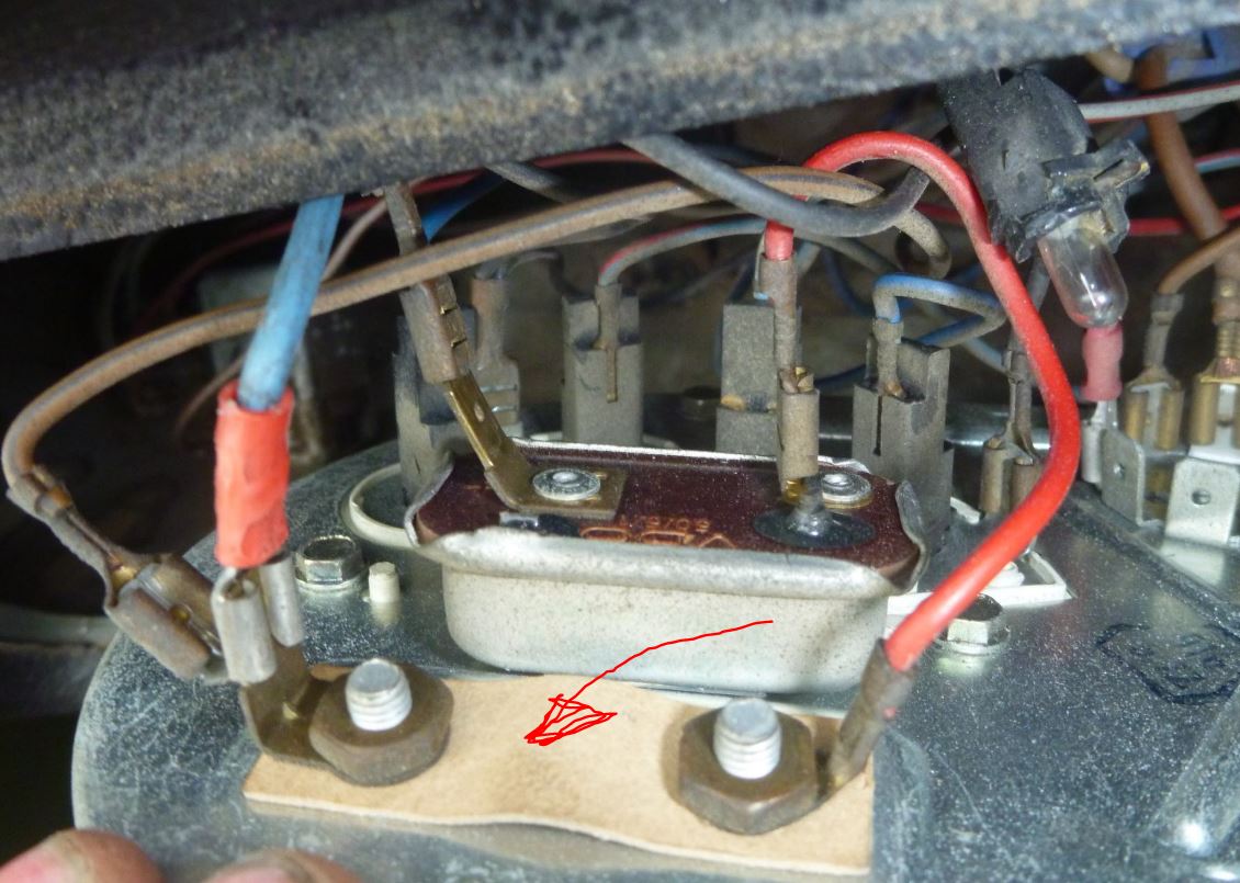

Das mit der Pappe ist original so. Die Anzeige muss gegen Masse isoliert werden und wird im Betrieb recht warm (heizdraht mit Bi-Metallfeder). Desswegen die (pragmatische) Lösung mit der Pappe.mitdembulliumdiewelt hat geschrieben: Und hier ist das irgendwie an die Kraftstoffanzeige angeschlossen.

Auf Bild 2 sieht mir das nach Kondensator (und nicht Konstanter!) aus, den irgendjemand zur Entstörung bzw. Spannungsglättung eingesetzt hat (möglicherweise wegen zappelnder Tankanzeige oder Störgeräusche im Radio?). Das eine blaue Ende geht ja mit auf den Kontakt zur Tankanzeige, wo auch der Tankgeber mit dran hängt. Wo genau geht das andere blaue Kabel hin? Ist auf dem runden Bauteil irgend ein Aufdruck auszumachen?
Auf dem 3. Bild sieht man dann deutlich den wirklichen Konstanter. Links wo die Flachsteckhülse nicht mehr draufsteckt ist Kabel 15 angeschlossen. Rechts der rote Anschluss geht auf das Hitzdrahtinstrument. Im Schaltplan ist diese Brücke leider nur als dünner schwarzer Strich gezeichnet. Naja, die andere Seite führt halt wie bereits angemerkt zum Tankgeber.
