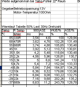

Hi Hanno,WestiWest hat geschrieben:Magst Du das Kennfeld mal veröffentlichen
hier einmal das Kennfeld: Und das ist die Warmlauftabelle und die ASE Anreicherung.
ASE steht für After Start Enrichment.
Für die ASE gibt es vom Anlasser Klemme 50 zu Pin 4 am Steuergerät eine Verbindung.
Der Map Sensor sitzt im Steuergerät. Verbunden ist der mit einem Unterdruckschlauch mit dem Luftsammler.WestiWest hat geschrieben:An welcher Stelle ist den der Map Sensor verbaut? Hast Du ein anderes Drosselklappenteil?
Da gibt es ja ein originales Loch wo auch der Benzindruckregler angeschlossen ist.
Die Drosselklappe habe ich die originale genommen. Allerdings habe ich noch über eine abenteuerliche Mechanik ein Drosselklappenpoti montiert.
(Für die Schubabschaltung.)
Ich muss mal noch ein paar Bilder machen von der ganzen Geschichte. Auch für meine eigene Dokumentation.

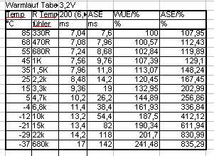

Also die ASE kommt prozentual noch auf die WUE oben drauf.
Beim Bus Steuergerät hat mich das auch gewundert, dass das recht konstant 30% für die ASE sind.
Aber!!!!!!!!!!!!!!!!!!!! Der Bus hat eine fünfte Einspritzdüse am Luftsammler.
Die ist bei niedrigen Temperaturen aktiv und müsste auf die ASE drauf kommen. (Nicht auf die WUE)
Ich habe einmal ein L-Jetronic Steuergerät ohne diese fünfte Düse ausgelesen: Und da komme ich bei -37°C auf eine Startanreicherung von 835%.
Ich weiß ja nicht wie das bei dir konfiguriert ist, und was du für Hardware benutzt, aber da hast du noch einmal eine andere Tabelle für Warmlauf und Kaltstartanreicherung.
Was hast du denn für Hardware geplant? Mexiko Käfer Einspritzteile?

Hi Peter,honz hat geschrieben:800% ist ja ganz schön was, da kommt man bestimmt auch langsam in Richtung 100% Duty Cycle, wenn dann noch die Beschleunigungsanreicherung dazu kommt und du nicht nur im Standgas den Motor laufen lässt.
das stimmt nur teilweise. An die 100% kommst du fast ran. (ca. 85%)
Aber das ist nur die ASE die das so in die Höhe treibt. Und die ist nach ca. 30 Sekunden bei null.
Und die läuft halt mit der ersten Umdrehung des Motors los und geht dann halt schnell runter.
Und die Beschleunigungsanreicherung ist weitaus weniger. Wenn du da 10% Beschleunigungsanreicherung einstellst, hast du ein Kängeruh, aber keinen fahrbaren Motor mehr.
Aber wie gesagt, bis du aus der Parklücke raus bist, ist die ASE eigentlich bei null.
Es sei denn, du bist bei -38°C in der Arktis und willst die 1/4Meile mit kaltem Motor aus dem Stand heraus fahren.
Das macht kein Mensch....

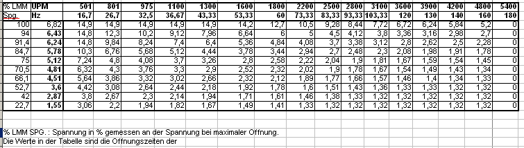

Ich hatte gestern den Ansatz, mit dem originalen Luftmengenmesser zu arbeiten.
Leider ist der so "nicht-linear", dass ich da gestern nicht so recht weiter gekommen bin.
Und dann habe ich noch den Eindruck, dass die Software in Sachen MAFMAP nicht richtig funktioniert.
Das muss ich dann noch einmal verifizieren.
Von daher bin ich heute wieder auf Map-Wert umgestiegen und habe damit dem Motor abgestimmt.
