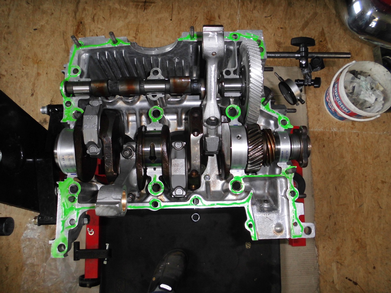

Pleuel noch an Kurbelwelle montiert. Spiel liegt zwischen 0,3 und 0,5 mm
Spiel der Nockenwelle liegt bei ca. 0,05mm und auch das Zahnflackenspiel liegt unter 0,05mm
Dichtmasse auf die Gehäusehälften

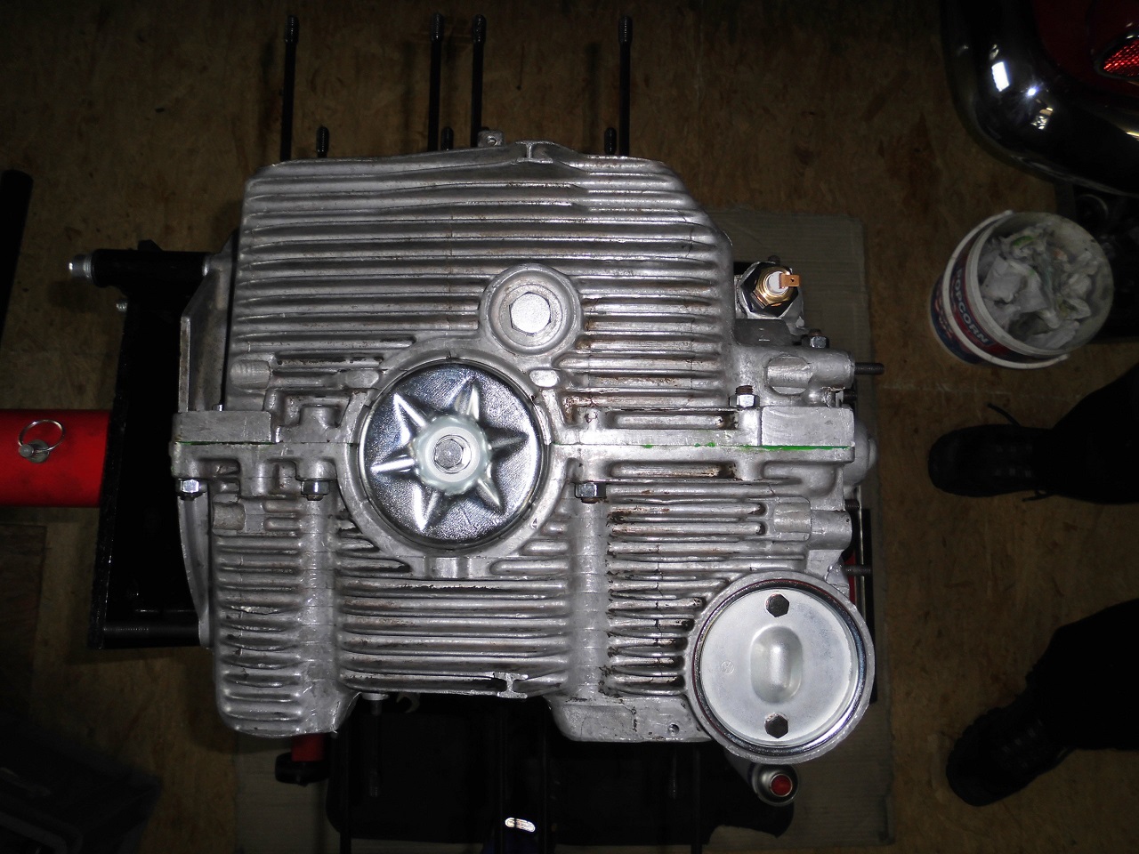

schon mal paar Teile montiert

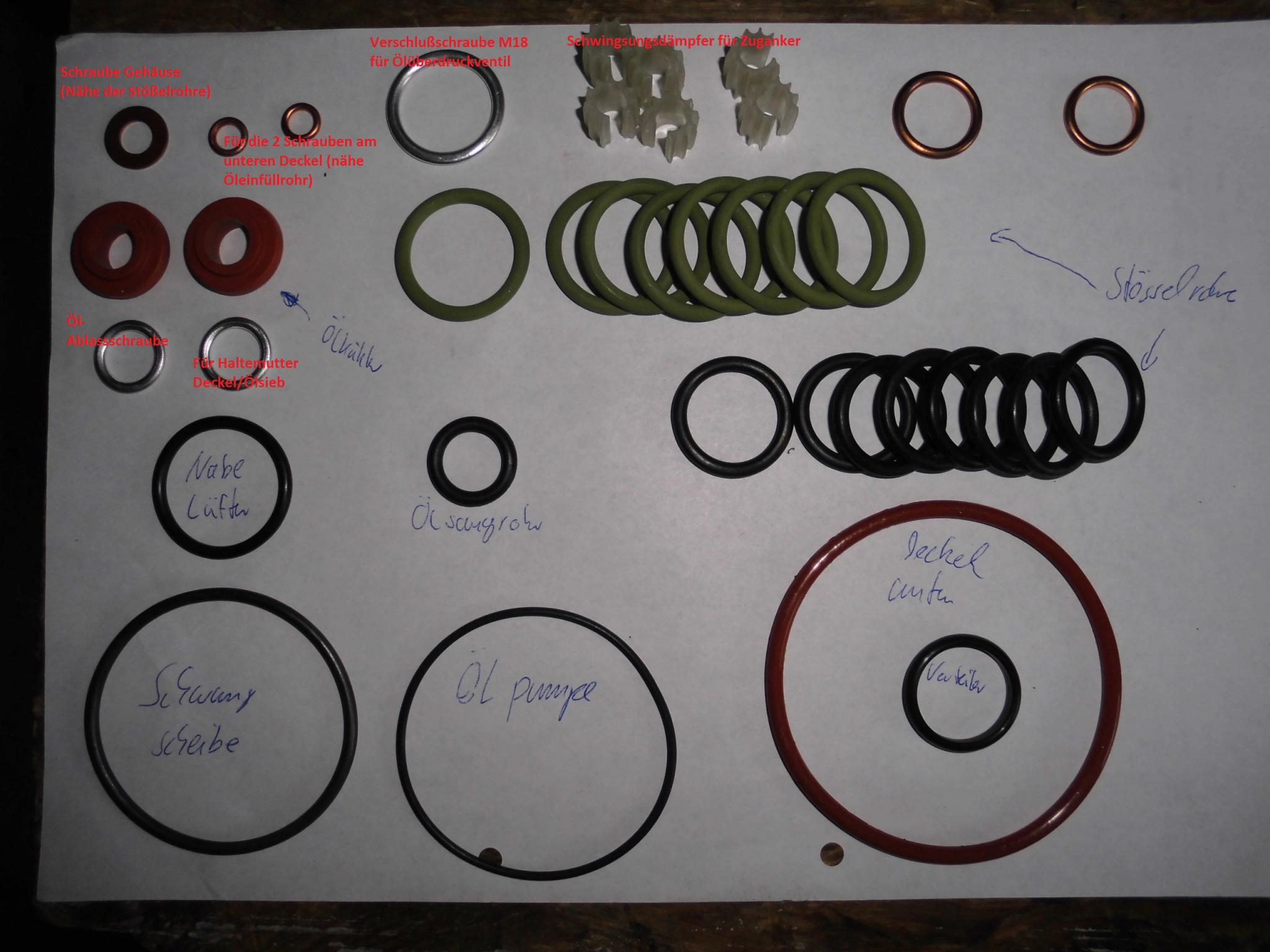

hab mal von einigen Teilen des Dichtsatz ein Bild gemacht und den Verwendungsort dazu geschrieben.
So Richtig? die 2 Kupferringe oben rechts kommen wo hin?
Grüße Daniel
Grüße Daniel
