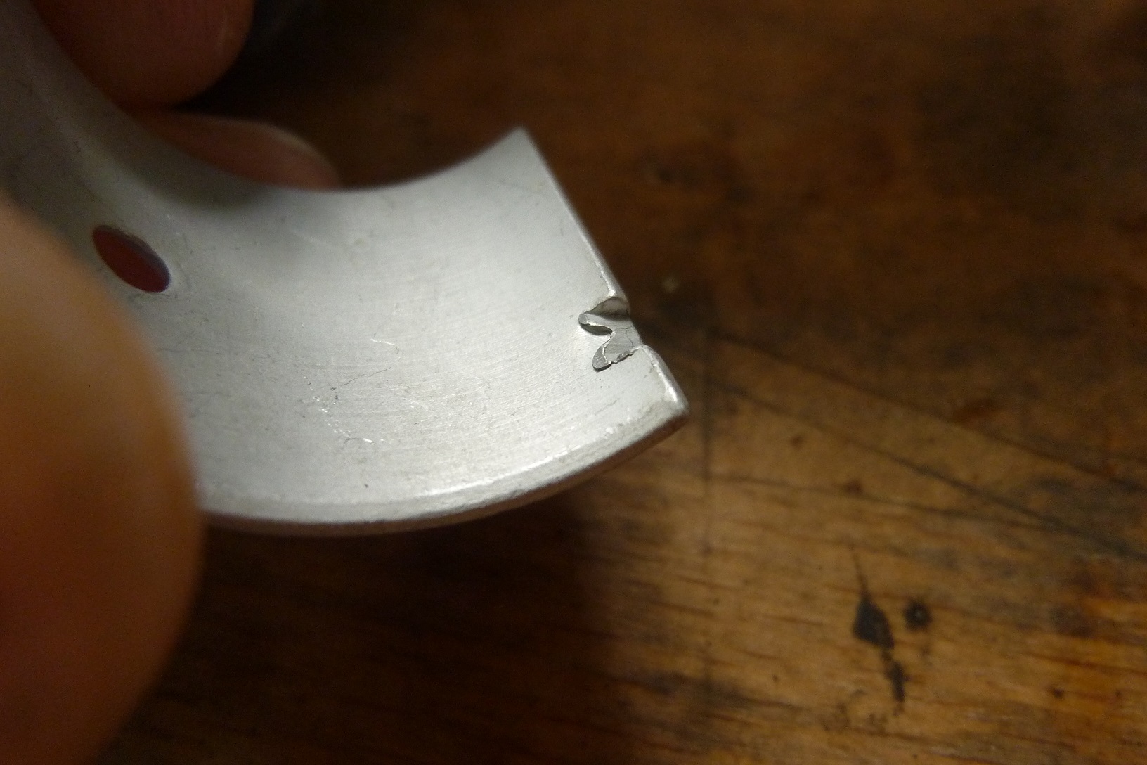

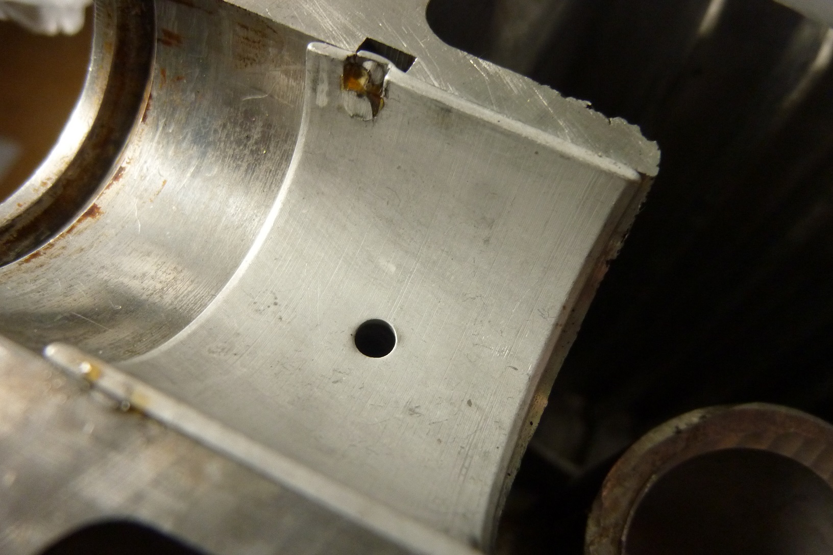

hier nochmal paar bessere Bilder von den Nockenwellenlager die nichts taugen...
Nockenwellenlager schlecht 1
Nockenwellenlager schlecht 2

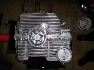

Nachdem die Post die erste Sendung der Nockenwellenlager vom Remmele nicht zugestellt hat hab ich diese Wcohe den 2. Versuch erhalten.
Alles dauert länger als gedacht.
Dafür hat es endlich heute geklappt weiter zu machen.

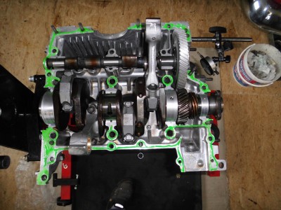

Pleuel noch an Kurbelwelle montiert. Spiel liegt zwischen 0,3 und 0,5 mm
Spiel der Nockenwelle liegt bei ca. 0,05mm und auch das Zahnflackenspiel liegt unter 0,05mm
Dichtmasse auf die Gehäusehälften
Dichtmasse aufgebracht
schon mal paar Teile montiert
von unten
von unten

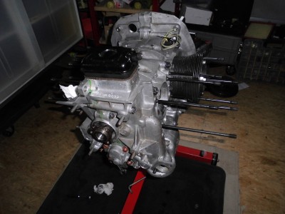

Dann mal Probeweise einen Kolben und Zylinder montiert.
Kolbenrückstand ist ca. 1,4mm
Zylinder & Kolben Nr 1 montiert
Jetzt warte ich auf die Köpfe bzw. auf die Info wie groß der Brennraum ist.

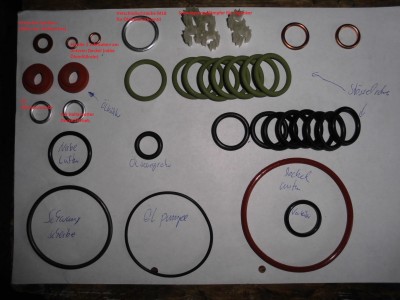

hab mal von einigen Teilen des Dichtsatz ein Bild gemacht und den Verwendungsort dazu geschrieben.
So Richtig?
Dichtringe Typ4
Dichtringe Typ4
die 2 Kupferringe oben rechts kommen wo hin?
