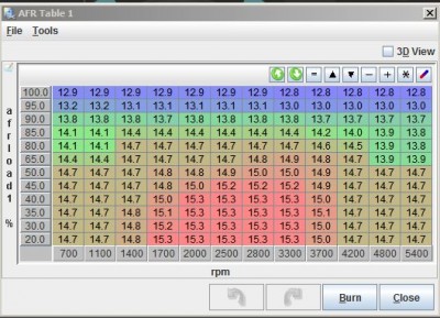

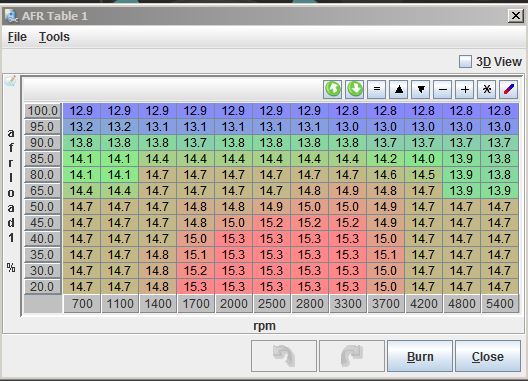

Moin Björn,B.C. hat geschrieben:@Thomas: darf ich fragen, was Wünsch für die Nutzung des Prüfstandes aufruft?
66€ + Steuer ist der Satz pro Stunde. Aber wenn du nur Leistung messen willst, dann geht das recht fix.
Was hast du denn für einen CO Tester? Ich habe einen Gunson, und der ist so träge, dass man damit keine Einstellung machen will.B.C. hat geschrieben:In den nächsten Tagen werde ich mal an den beiden Anschlüssen mit meinem CO-Tester messen u. evtl. Korrekturen der Vergasereinstellungen vornehmen, bevor ich den ersten LC-1-Satz montiere.
Schraub doch die Lambda Sonde rein und miss den Lambda Wert. Der ist aus meiner Sicht deutlich aussagekräftiger.
Im Stand musst du irgendetwas zwischen 14 und 14,7 einstellen.
Im Fahrbetrieb habe ich mir folgendes AFR Diagramm zurecht gebastelt: Links ist der MAP Wert, sprich der Unterdruck im Ansaugtrakt.
Bei normaler Fahrt auf der Autobahn liegt der zwischen 60 und 80 kPa. Bei weiter geöffneten Drosselklappe geht der auch schnell auf höhere Werte.
Sprich für dahingleiten sind die Werte zwischen 15 und 14,7 AFR und für Beschleunigen wird mehr Benzin eingespritzt für Leistung und Kühlung.
Ich würde also an deiner Stelle einfach die Lambda Sonden einsetzen und bei der Fahrt sehen was passiert.

@Thomas: ich habe auch den Gunson. Richtig, der ist wirklich sehr langsam.... Ich dachte, ich messe vorab mal im Leerlauf mit dem Gunson und verschaffe mir einen ersten Eindruck über die Separation der beiden Messpunkte (indem ich wechselseitig einen Vergaser stilllege).
Vielen Dank für Deine Tabelle! Anschließend messe ich dann mit 1× Lambdasonde (bisher nur eine vorhanden) im Fahrbetrieb abwechselnd links/rechts.
