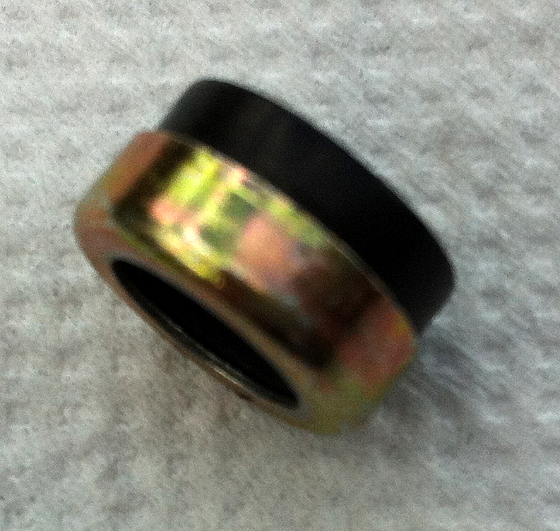

Trotzdem kam ich auf die Idee, die Leerlaufabschaltventile von links nach rechts zu tauschen, obwohl ich rechts schon 2 aus meinem Ersatzteilfundus und 3 von Harald ausprobiert hatte - ohne Erfolg.
Und siehe da! Jetzt liefen die Rechten Zylinder; links jedoch nicht mehr. Also doch die Leerlaufabschaltventile. Alle 5 defekt? Obwohl ich sie elektr. durchgeprüft hatte und sie sichtbar öffnen?
Also alle 5 nacheinander verbaut ohne Erfolg! Das konnte es ja nicht sein... Also habe ich das Leerlaufabschaltventil rechts wieder ausgebaut und mit den Übrigen verglichen und es fiel mir etwas auf...
Der Gummiring auf dem Foto und Ich werden keine Freunde mehr. Er ist 1mm zu dick und zu hart, so daß die Düsen nicht korrekt in den Vergasern sitzen :idea: Dieses Teil und den Führungsring hatte ich immer übernommen, da alle Ersatz-Leerlaufabschaltventile ohne diese Teile waren. Also habe ich immer diesen Fehler eingebaut :dogeyes:
Dieser Gummiring kommt aus meinem Reserve-Vergaser und kam nach dem Schaden zum Einsatz, weil ein Ring an den Vergasern zerbröselt war.
