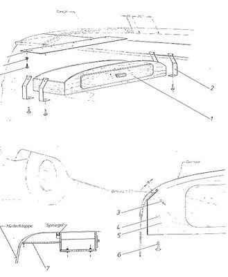

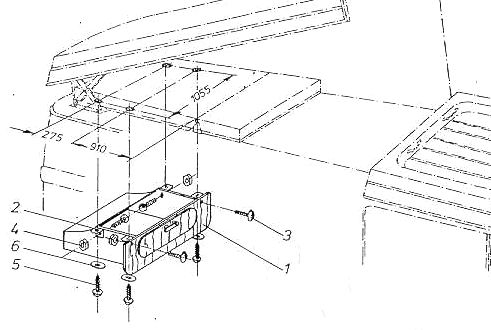

Kann mir jemnd sagen,wie diese Haltewinkel an den Schrank gehören? Werden die oben eingehängt? Wie und wo wird der Winkel am Dachschrank befestigt.
Danke

Hallo Micky,
soweit ich das kenne, ist das der Halter für Dachstaukästen an Blechdach (z.B. bei Hubdach) - aber nicht für Dein Aufstelldach: Bei Dir wird es wohl eher mit einfachen Winkeln in die Decke gedübelt:

Danke.
Habe gedacht, die Winkel kommen hinten zum Heck irgendwo dran.
Perfekt.
