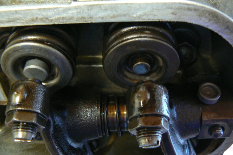

Hier ist nochmal ein Bild von den gehärteten Kappen, die das Einlaufen der Ventilschäfte verhindern sollen und bei schon eingelaufenen Schäften das genaue Einstellen des Ventilspiels wieder ermöglichen sollen.
Jörn
PS: Ich hatte ja eben schon das etwas zu geringe Axialspiel erwähnt. Jetzt wo ich die Schwungscheibe auf den vollen Wert angezogen habe und auch der Simmerring verbaut ist, habe ich das Spiel noch einmal gecheckt. Das sind jetzt nur noch 4 hundertstel. :(
Da kann ich dann also noch mal nen neuen Simmerring bestellen und die passenden Scheiben :heul: ... Naja besser jetzt, als wenn er verbaut ist und dann klemmt :stupid:

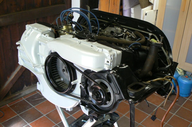

Fast einbaufertig :thumb:
So ist er heraus gekommen, dann muss er auch so wieder rein gehen :ritter:
Jetzt warte ich nur noch auf die dünnere Distanzscheibe und den neuen Wellendichtungsring am Schwungrad.
Ich hoffe das er morgen in der Post ist :wink:
VG
Jörn
Beiträge: 6650
Re: Warum klappert der Typ 4 ?
Hallo Jörn,
schöne geworden der Motor! :respekt:
da ich auch gerade den Motor zusammenbastel (Ostern ist Garagen-Kampfeinsatz :mrgreen: ),
hast Du irgendwo neue Dichtungen für die Luftklappen unter dem Alugehäuse bekommen?
Oder was nehmt ihr dafür? Kork? Gummiplatten?
Inox
Beiträge: 1196
Registriert: 14.10.2007 22:45
Beitrag von Inox »
Hach, da fallen mir doch gleich meine Sünden wieder ein. Die eine Klappe fehlt ganz und an der anderen ist keine Dichtung dran.
Ich gehe mal gleich in den Keller und baue eine nach.
Welche Funktion haben die eigentlich?
Jörn
Beiträge: 4348
Da waren Dichtungen dran?!?!
Die Klappen sollen verhindern, dass das Zusatzgebläse die heiße Luft aus den Wärmetauschern in den Motor drück, wenn eingeschaltet und du Beispielsweise an der Ampel bei niedriger Motordrehzahl stehst.
Gruß Stephan
Oliver HH
Beiträge: 221
Registriert: 17.06.2008 13:11
IG T2 Mitgliedsnummer: 290
Beitrag von Oliver HH »
ich hab bei mir dünnes Moosgummi (2-3 mm) passend zurechtgeschnitten, hat bisher gehalten und ist ausreichend dicht.
Wichtig ist die Dichtung auch, wenn mann die Nachwärme der Wärmetauscher bei stehendem Motor und eingeschalteter Zündung nutzen will ... sonst kommt da nicht mehr viel vorne an. ;-)
