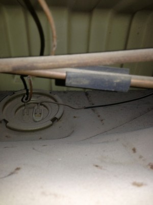

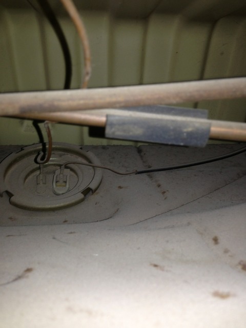

So ich habe jetzt bei eingebautem Motor mal hinter die Schottwand geschaut. Leider weiß ich nicht, wie Der Tank auszusehen hat. Aber irgendwie wirkt der von oben als hätte er eind Delle.

ähh... Delle ist gut. Der kommt mir auch sehr flach vor.
Normalerweise ist da auch nicht so viel Platz nach oben hin im Tankraum.
Viel Spaß beim "Aufpusten".

Da ist auch merkwürdig viel Platz zwischen deinem Kofferraumboden und dem Tank, und liegen die Entlüftungsrohre nicht normalerweise auf dem Tank?
Ich glaube, dein Tank ist platt.

normalerweise bekommst Du kaum eine Hand zwischen Kofferraumboden und Tank. Mit großen Händen ist es z.B. nicht möglich die Stecker auf den Geber zu stecken, wenn der Tank schon drin liegt (frag nicht, woher ich das weiß). Die Entlüftungsrohre liegen zwar nicht auf dem Tank, verlaufen aber deutlich flacher.

Überredet, ich werde den Tank ausbauen. Es ist der Motorausbau der mich hat zweifeln lassen.... :unbekannt:
