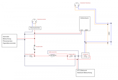

P.S.: Hier der aktualisierte Schaltplan:
Olaf/DFL
Beiträge: 298
Registriert: 09.09.2011 13:29
Re: Schaltplan Zweitbatterie / Verbraucherstromkreis / 230 V
Beitrag von Olaf/DFL »
Ich habe noch einmal die Querschnitte der Leitung von der Zweitbatterie (nach der 16A Sicherung) zum Sicherungsblock und der Leitung zum Kühlschrankaggregat angepasst. Aufgrund der Länge der Leitung (von der Zweitbatterie zum Sicherungsblock im Einzelsitz hinter dem Fahrersitz) von ca. 4 Metern, habe ich den Querschnitt nach einer Formel unter t4-wiki.de berechnet. Dabei komme ich bei angenommenen max. 16A und einer Leitungslänge von 4 Metern auf einen Wert von ca. 3,1, was aufgerundet einen Leitungsquerschnitt von 4qmm ergäbe. Damit bin ich zumindest auf der sicheren Seite, denke ich.
Da die Leitung vom Sicherungsblock zum Kühlschrankaggregat unter einen Meter lang sein wird, da beides im Einzelsitz untergebracht sein wird, bin ich wieder auf 1,5qmm runtergegangen. Nach der Formel hätten auch 1qmm oder weniger ausgereicht.
Außerdem habe ich die Fehlerstrom-/Leitungsschutzschalter-Kombination auch im Schaltplan als ein Modul dargestellt.
Als Trennrelais habe ich mich nun für ein Nagares RL/180-12 entschieden, als Ladegerät kommt ein Waeco PerfectCharge IU 812 zum Einsatz.
Wenn keine weiteren Anregungen kommen, ist das also der finale Stand des Schaltplans.

Wie schauts denn mit dem Querschnitt / den Kabeln auf der 230V Seite aus?
Ich hab sowas wie 3x2,5 H07RN und noch ne schöne 6mm² für den PE zur Karosserie verwendet... (auch wenn das irgendwie unmöglich erscheint, das an der Aussensteckdose anzuschließen :unbekannt: )
Dann ist die Frage, ob die 2 Steckdosen reichen. Ich hab mir in jeden Schrank noch welche innen eingebaut. Vorteil: man kann ein Handy / Laptop, etc. laden, ohne dass es sichtbar auf nem Sitz rumliegt, sondern versteckt im Schrank liegt.

aircooled68 hat geschrieben:Wie schauts denn mit dem Querschnitt / den Kabeln auf der 230V Seite aus?
Da habe ich genau we Du H07RN-F 3G2,5 vorgesehen. Den Schutzleiter wollte ich eigentlich aus dieser Leitung verwenden. Sollte das nicht reichen? Viel hängt bei mir ja nicht dran.
aircooled68 hat geschrieben:Dann ist die Frage, ob die 2 Steckdosen reichen. Ich hab mir in jeden Schrank noch welche innen eingebaut. Vorteil: man kann ein Handy / Laptop, etc. laden, ohne dass es sichtbar auf nem Sitz rumliegt, sondern versteckt im Schrank liegt.
Mir reichen die zwei Steckdosen erst einmal. Ich möchte im Urlaub weitestgehend auf Laptop und Handy verzichten. Die sind im Alltag bei mir schon präsent genug... :?
Der 2,5mm² Querschnitt reicht und ist auch zulässig.
Allerdings: viel hilft viel und der dickere Querschnitt hat den geringeren Widerstand.
Ein schlecht angeschlossener Schutzleiter wirkt sich nicht auf die Funktion eines Gerätes aus. Ist der Widerstand zu hoch, kann eine angeschlossene Schutzeinrichtung (zB Fi) trotz Fehler nicht auslösen.
(Am Besten wäre es, die Niederohmigkeit des Schutzleiters mit einem speziellen Messgerät zu testen, aber das wird wohl keine Privatperson in seiner Werkbank haben...)
:kaputt: :mrgreen:
Was ist denn eigendlich mit Kühlschrank / Kühlbox? Ich wollte mal Gas, bin aber nun auf Kompressor umgestiegen. Und der braucht halt 12 bzw 230V...
(eventl. für die Zukunft???)

aircooled68 hat geschrieben: Was ist denn eigendlich mit Kühlschrank / Kühlbox? Ich wollte mal Gas, bin aber nun auf Kompressor umgestiegen. Und der braucht halt 12 bzw 230V...
Den Kühlschrank lasse ich komplett auf 12V laufen. Wenn ich auf einem Campingplatz 230V habe, speise ich über das Ladegerät ja den 12V-Verbraucherstromkreis. So muss ich kein Zusatzgerät für den Kompressorkühlschrank kaufen, um den auf 230V laufen zu lassen. So der Plan...

Jetzt noch die Durchmesser der beiden Kabel am Ladegerät wieder gleichsetzen und dann scheints nen finaler Plan zu sein. :jump:
Grüße, Jens

Richtig, das Massekabel von Ladegerät hatte noch den falschen Leitungsquerschnitt. Ist jetzt angepasst. Habe außerdem noch eine andere Leitungsfarbe für die Leitung zum vorderen Sicherungskasten gewählt, da die ursprünglich gewählte nicht lieferbar war...
Habe außerdem den Leitungstyp des 230V-Stromkreises noch im Plan vermerkt.

ich bin auch gerade an der Planung der Elektrik (inkl. Zweitbatterie).
Ursprünglich wollte ich eine kleine 54Ah Starterbatterie und eine Große 190Ah Verbraucherbatterie einbauen, da ich jedoch Platzmäßig nur max. 2 Stk 100Ah Batterien unterbringe, versuche ich nun einen anderen Ansatz.
Ich verbinde die beiden Batterien mittels einem Batteriewächter. D.h. wenn die Spannung der Starterbatterie auf eine bestimmte grenze abfällt, schaltet diese sich weg um ein späteres Starten des Motors möglich zu machen. Meinen Kühlschrank (Dometic CoolCombi RF 60) hänge ich an 12V und ebenfalls an die 230V um ein "vorkühlen" in der Garage über die Einspeisdose zu ermöglichen.
Einen Hauptschalter baue ich nach der Verbraucherbatterie ein, um in der Garage eine Entladung der Batterie zu Verhindern.
Die Versteckte Steckdose ist für die Verwendung bei externer Stromquelle (z.B. in der Garage) geplant.
Als Ladegerät ist ein 10Ah Ladegerät mit intelligenter Ladung (Diagnose, Rettungs, Wartungs, ... -funktionen) geplant.
Was sagt ihr zu meinem Plan? Habe ich irgendetwas vergessen bzw. soll ich noch etwas berücksichtigen?

Interessanter Ansatz. Bei den Kapazitäten willst du wohl länger ohne 230V stehen.
Zum Einen: Sicherungen fehlen! Mit richtigem Querschnitt verdrahten. Der Kontakt des Batteriewächters sollte >70A ausgelegt sein.
Zum Anderen. 230V Versorgung im Bus geht nur über den Wechselrichter. Es kann sein, dass einige Schaltnetzteile (zB Laptop, Smartphone) nicht funktionieren, da diese eine richtige Sinusspannung brauchen.
Wenn der Batteriewächter angesprochen hat, kann die 2. Batterie nur noch über das Ladegerät (bzw Generator, der nicht eingezeichnet ist) geladen werden. Erst wenn die 1. Batterie dann über der eingestellten Spannung des Wächters geht, wird die 2. Batterie geladen. Die 2. Batterie ist nicht vor Tiefentladung geschützt. Das (intelligente) Ladegerät muss dann 2 Batterien mit unterschiedlicher Kapazität / Spannung laden. Ob das die "Intelligenz" kann???
Den Hauptschalter würde ich zwischen Batterie und Masse (Karosserie) legen. klick
Ich würde es klassisch machen und falls die Verbraucherbatterie leer ist, den Motor einfach 30 Minuten anwerfen um die Batterie zu laden.
