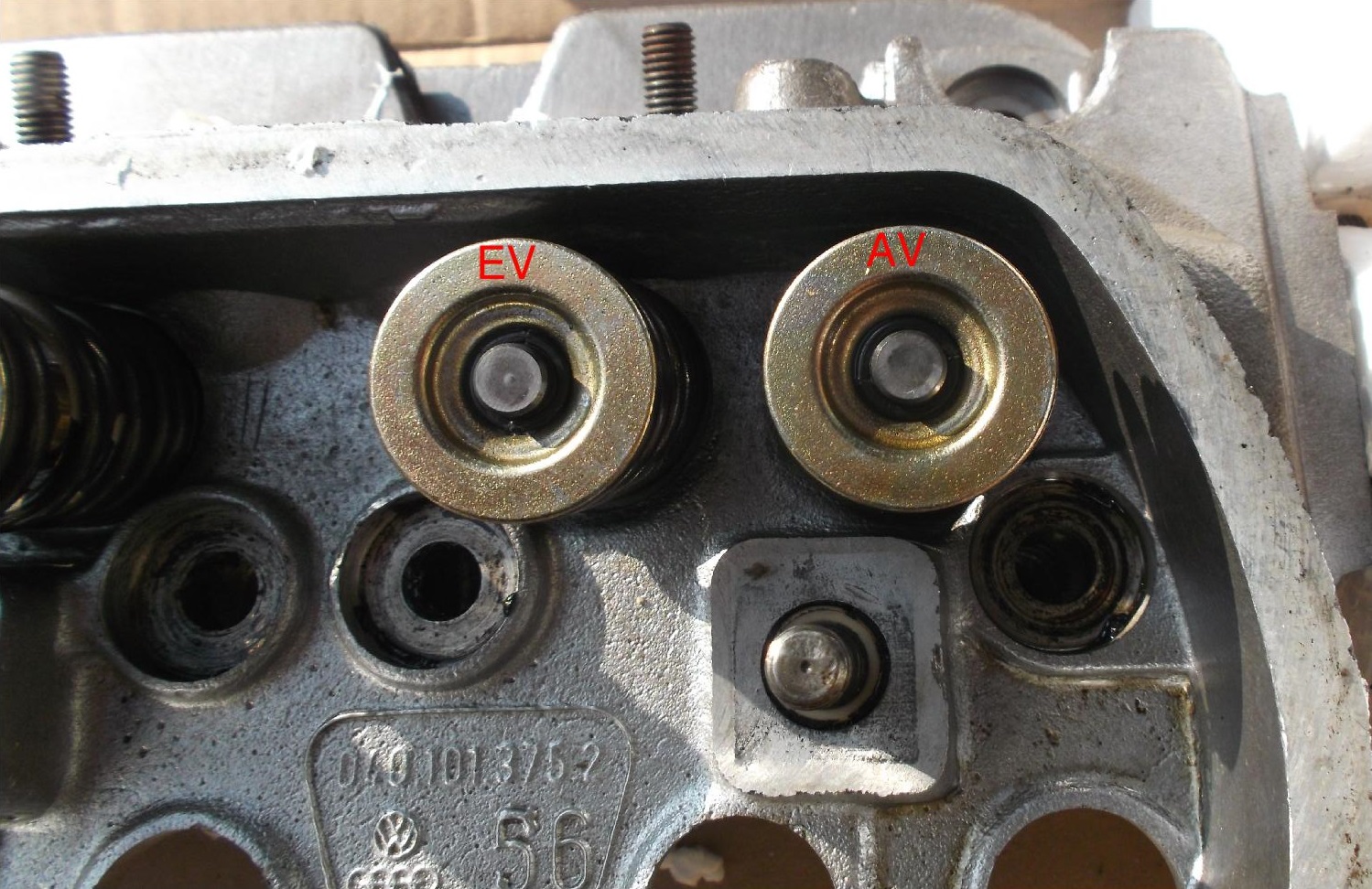

T2NJ72 hat geschrieben: ↑09.04.2017 00:43 Bei Ventilen die in einem Motor lange genug gelaufen sind, kann man da jeweils leichte Kreisbahnen entdecken, nötigenfalls einmal Licht auf die Auflagefläche fallen lassen und "spiegeln".
Wie es der Zufall so wollte, kam heute ein Bekannter zwecks Begutachtung seines Zylinderkopfes (allerdings einer für einen 1600er Motor) bei mir vorbei.
Das Wetter war eigentlich viel zu schade, um sich dem Thema zu widmen (...dann doch eher um Helden zu zeugen :D), trotzdem habe ich einmal ein Foto gemacht, um meine Darstellung zu untermauern und hoffe, dass die visuelle Darstellung Einiges verdeutlicht und die Wichtigkeit hervorhebt, sich der Kipphebelgeometrie gebührend zu widmen.

Beiträge: 5207
Re: Typ 4 - 2,1l Fragen zum Ventiltrieb, Kipphebelwelle und Anb
Hi Norbert,
danke für deine Ausführlichen Infos.
Das hilft mir auf jeden Fall weiter.
Hier noch mal ein Bild von den Laufspuren auf dem Ventil
Ich habe gestern die Stößelstangen auf das passende Maß gekürzt und eingebaut.

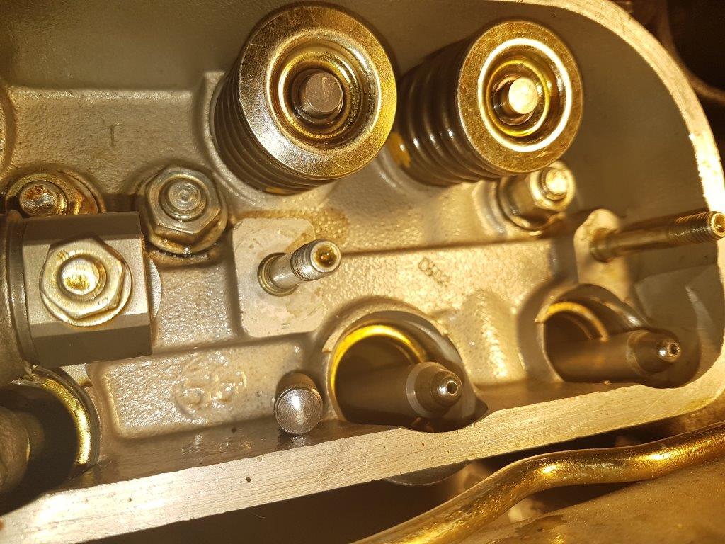

Hallo Norbert,
die Ventilböcke waren mit 1,2 mm unterlegt nach 4000 Km sehen die Einlassventile wie auf den Bildern aus.
Ich wollte nun Lash Caps einbauen und die halbe Stärke der Lash Caps 0,8mm unterlegen.
Also Unterlegscheiben von 2mm verwenden.
Bin ich hier auf dem richtigen Weg ?

Beiträge: 7830
Hallo Harald,
HaraldT2 hat geschrieben: ↑01.05.2017 20:01 Bin ich hier auf dem richtigen Weg ?
Oh sorry, jetzt muss ich passen, da hat mein Erfahrungsschatz leider nichts zu bieten.
Den möglichen Einsatz von Lash caps kenne ich nur vom Hörensagen als "Reparaturmaßnahme", wenn am Ventilschaftende Verschleiß aufgetreten ist. Auch so manche "Spezialventile" erfordern den grundsätzlichen Einsatz von diesen Teilen. Da sollte man sich dann auf Hinweise von seinen Motorenbauer / Fachlieferanten verlassen.

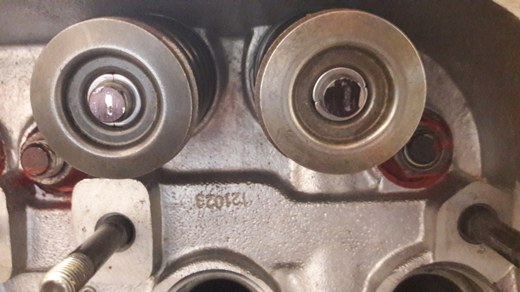

Tanjas&Thomas_T2b hat geschrieben: ↑10.04.2017 10:37 Hi Norbert,
Muss das nochmals ausgraben, da ich aktuell nicht ganz weiterkomme. (Typ4 Motor GD Neuaufbau, gemachte Köpfe von Ahnendorp)
Aufgrund des kleineren Grundkreises der Schleicher Nockenwelle bin ich gerade am Ausmessen der längeren Stößelstangen um auf eine gute Kipphebelgeometrie zu kommen, soll heißen:
Punkt 1: Bei halbem Ventilhub soll die Einstellschraube mit dem Ventilschaft fluchten
Punkt 2: Die Laufspuren am Ventil sollen "symmetrisch" sein (gleicher Abstand oben und unten)
Nun hab ich das Problem, dass ich nur ein entweder - oder einstellen kann:
Wenn ich auf Punkt 1 stelle, dann ist die Laufspur eher oben, wenn ich auf Punkt 2 stelle, dann trifft Punkt 1 nicht zu :heul:
Eigentlich müßte ich die Kipphebelwelle weiter weg vom Ventil bekommen, dann könnte ich 1+2 erfüllen. Denn auch wenn ich auf Punkt 1 stelle, steht die Einstellschraube nicht zentral über dem Ventil, sondern eher im oberen Bereich.
Nun hätte da mal die Frage, was ist "wichtiger", Punkt 1 oder Punkt 2?
Und, stellt ihr die Sache beim Einlass- oder Auslassventil ein? Ich hab versucht beim Auslassventil die neue Stößelstangenlänge zu ermitteln, und diese Länge ergab dann beim Einlassventil eine andere, nicht so gute Laufspur. Ich hab zwar schon gelesen, dass die beiden Kipphebel eine andere Übersetzung haben, aber wie finde ich da einen Mittelweg?

Beiträge: 5207
Hi Cornelius,
sieh zu, das die Laufspuren mittig landen.
Am einfachsten ist das mit Edding zu ermitteln.
Ventil schwärzen, Einstellschraube rein und einmal den Motor durchdrehen.
Dann das Ventil ansehen.
Das ganze machst du mit der Stößelstange so lange bis es passt.
Und wenn man es sehr genau macht, dann sind sogar EV und AV unterschiedlich.
Aber so genau musst die Stangen später erst mal kürzen können.
Ich habe das auf ner Drehbank gemacht.
Wie man die auf 1/10mm genau sägen soll kann ich mir nicht vorstellen.
