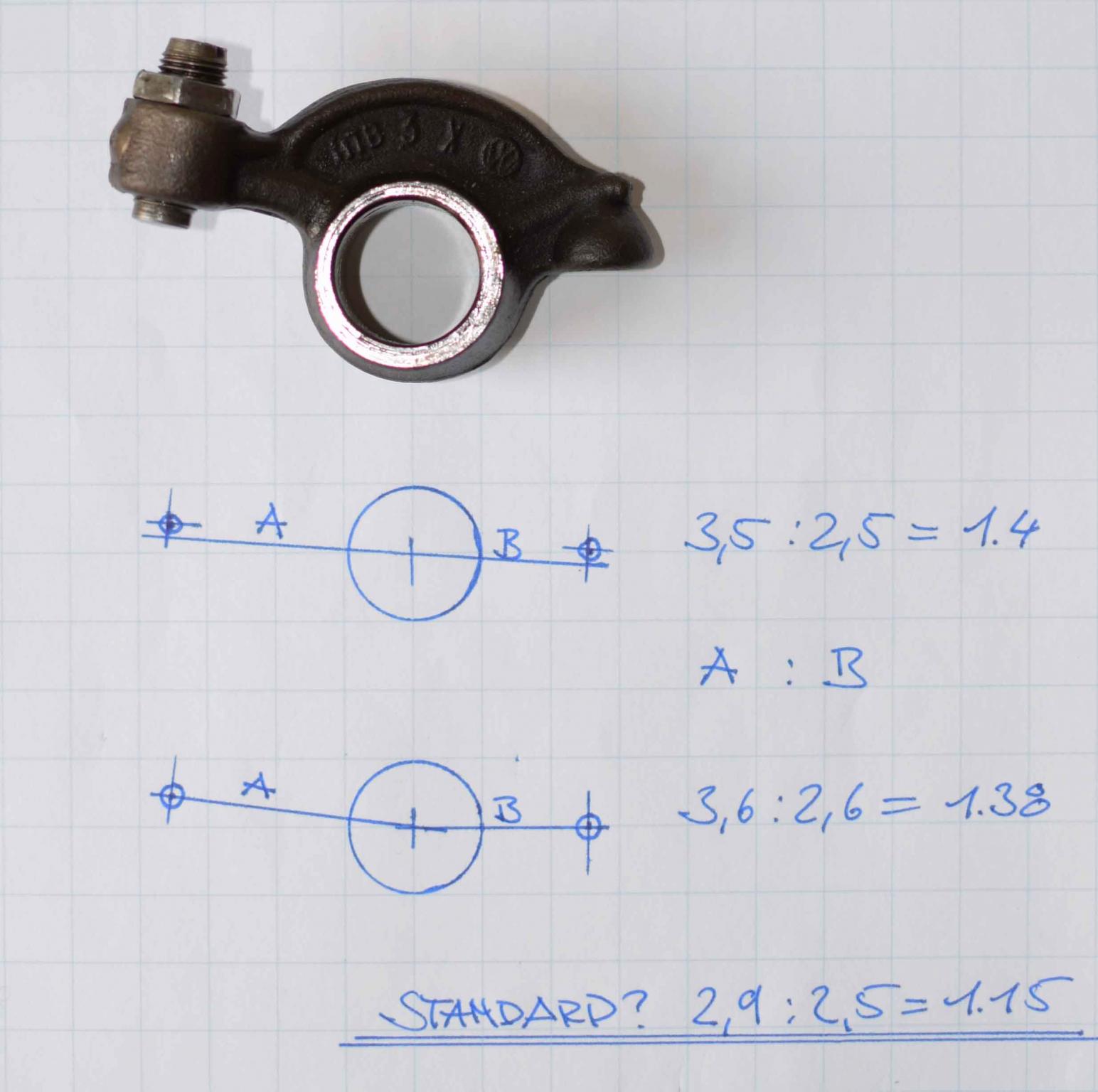

hänge aber gerade noch an den fast vergessenen Kipphebelübersetzungen....
habe die Mittelpunkte mit Geodreieck senkrecht auf das Papier gelotet und dann das:
Selbst wenn ich mich nun um 2 x 2mm vermessen haben sollte und das jeweils zu ungunsten des Sollwertes (1:1,15 ?) was ich nicht glaube
und die Werte bei z.B. 3,4mm : 2,8mm liegen müssten, wären die Teile mit 1:1,2 immer noch drüber.... die Messtechnik von Bomo habe ich leider nicht ganz begriffen, sonst würde ich meinen ollen Zirkel nochmal rauskramen....

... Recherchestunden später, glaubhaft aber nicht offiziell (bugfans/flat4).... Typ 4 Motor Standard - Kipphebelübersetzung :
Einlassventil 1:1,35
Auslassventil 1:1,30
.... ich komme da wohl eher in den Bereich Messfehler und werde das ganze Prozedere mit 6H wiederholen....

sorry sorry sorry, mit dem von mir angegebenen Übersetzungsverhältnis von 1,15. Da bin ich offensichtlich einer Fehlinformation aufgesessen. :steine:
Serienmäßig und richtig ist (habe mich noch bei "Thesamba" rückversichert):
1,34 für Einlass und 1,29 für Auslass.
kabul
