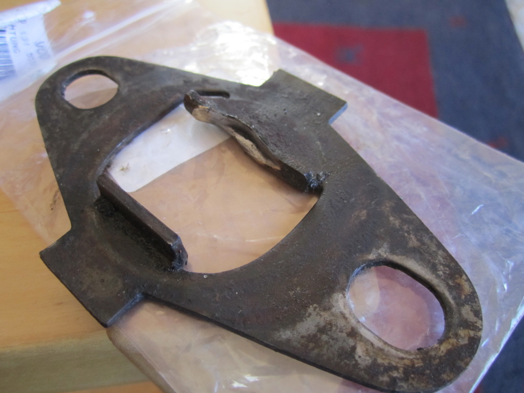

die Anschlagplatte erscheint mir richtig. Vgl. bitte
http://sowirdsgemacht.com/band17/VW-Bus.html#!80
Wieso die Einstellung bei Dir nicht funktioniert, lässt sich verständlicher Weise aus der Entfernung schlecht beurteilen.
Auf der folgenden Seite des o.a. Links gibt es noch eine Anweisung. Hast Du das ebenso gemacht?

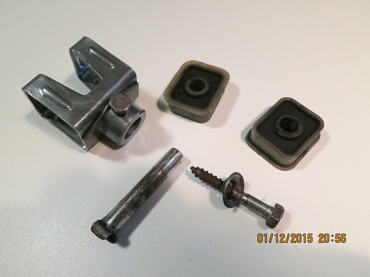

Ich habe den Schalthebel nach der Anweisung eingestellt, mehrfach, aber eben ohne dauerhaften Erfolg.
Auf der Suche nach der Ursache habe ich die hintere Schaltstangenkupplung geprüft. Die hat gegenüber der hinteren Schaltstange Spiel, wenn ich den "Korb" nach links und rechts drehe. Ich habe die Kupplung ausgebaut, zerlegt und gereinigt.
Auf dem Foto sind die Altteile.
Die beiden (rechteckige) Führungsringe (Verglnr. 311711233) haben im "Korb" Luft zu allen Seiten. Wenn man die Schraube durchsteckt und anschraubt lässt sich das von Hand nicht mehr bewegen, aber im eingebauten Zustand treten andere Kräfte auf.
Neue Führungsringe (NOS) hatte ich mir schon bestellt, aber die haben fast genauso viel Spiel im Korb, ca. 1 mm in jede Richtung. Außerdem hat die Durchsteckhülse in den neuen Führungsringen auch Spiel, in den alten nicht.
Ich hatte in einem Beitrag mal gelesen, dass sich jemand den Korb zurechtgebogen hat. Ist das notwendig, dass die Führungsringe "satt" eingefasst sind? Oder ist dieses Spiel überhaupt nicht relevant?
Gruß ….

Thomas R. hat geschrieben:Ich hatte in einem Beitrag mal gelesen, dass sich jemand den Korb zurechtgebogen hat. Ist das notwendig, dass die Führungsringe "satt" eingefasst sind? Oder ist dieses Spiel überhaupt nicht relevant?
Das Spiel hat natürlich Einfluss auf die eh schon unpräzise Schaltung. (Bei totalem Verschleiß hat man Schwierigkeiten die richtigen Gänge zu finden, wobei dann zuerst der Rückwärtsgang auf der Strecke bleibt, hatten wir hier schon Im Forum.)
Auch ich hatte den Korb schon vor längerer Zeit etwas zurecht gedrückt auf Grund dessen. Eine gewisse "Weichheit" oder Nachgiebigkeit ist aber gefordert, damit sich Schwingungen vom Antrieb nicht aufs Schaltgestänge übertragen und somit ungewollte / störende Geräusche (Räppelchen in der Schaltung) hervorrufen können .

Erst einmal zur Lage der Anschlagplatte:
Das ist so richtig wie du das gemacht hast.
Hast du die vordere Schaltstangenführung erneuert? Bzw. ist die OK?
Dazu musst du die Abdeckung beim Lenkgetriebe abnehmen.
Ohne diese Führung wirst du nichts ordentliches einstellen können.
Wenn dein Anschlagblech so aussieht, ist auch keine genaue Einstellung möglich.
Du kannst dann immer den R-Gang einlegen, ohne den Hebel runter drücken zu müssen.
Der originale Schaltstangenkäfig hat etwas Spiel.
Wenn ich das richtig in Erinnerung habe, ist der Spalt ca. 1mm groß.
Das führt bei uns aber nicht zu Problemen beim Schalten.

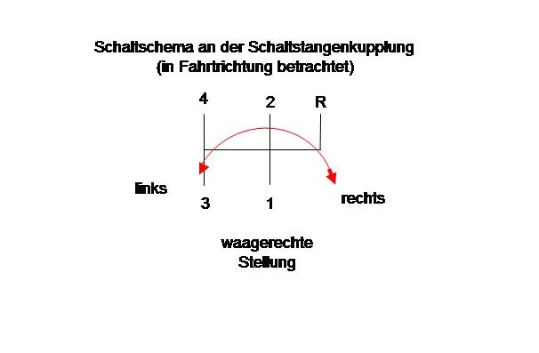

meine nächtlichen Aufzeichnungen haben mich nachdenklich gestimmt weil sie nicht passen können, denn der Rückwärtsgang liegt in der Nachbarschaft vom 2. Gang und nicht etwa vom ersten. :)
Deshalb eine Überarbeitung mit Bild von dem Schaltschema an der Schaltstangenkupplung. Das Entspricht quasi dem Schema auf dem Aschenbecher, nur eben ist das Bild auf den Kopf gestellt. :D
Wenn man das mit Thomas's (Tanjas&Thomas_T2b) Beschreibung vergleicht, sind wir uns leider nur mit dem Rückwärtsgang einig wenn ich das so richtig sehe. :?
Das wird sich aber auch aufklären denke ich einmal. :wink:
Norbert ich glaube da hast du recht, ich hatte irgendwie im Kopf, dass die Leerlaufstellung im 3/4 Gang ist
und bin dann Gedanklich mit drücken des Schalthebels gedanklich vorgegangen. (Zu viel Alltagsfahrzeug im Kopf?!)
Aber du hast recht, der R-Gang liegt neben dem 2. Gang. Da kann meine Beschreibung nicht so ganz stimmen.
T2NJ72 hat geschrieben: Wenn man das mit Thomas's (Tanjas&Thomas_T2b) Beschreibung vergleicht, sind wir uns leider nur mit dem Rückwärtsgang einig wenn ich das so richtig sehe. :?
Wenn ich meine Behauptung neu aufstelle, werden wir uns schon einig.
Das müsste dann so passen, denke ich mal.
Drücken ohne drehen: 1. Gang
Ziehen ohne drehen: 2. Gang
Rechts drehen in Richtung Getriebe drücken: 3. Gang
Rechts drehen aus Getriebe raus ziehen: 4. Gang
Links drehen und ziehen: R-Gang

Tanjas&Thomas_T2b hat geschrieben:Wenn ich meine Behauptung neu aufstelle, werden wir uns schon einig.
:yau:
... entspricht nun auch exakt meiner Skizze wenn man diese auf den Kopf dreht ( weil ich im Gegensatz dazu als Bezug nach vorne geschaut habe). :thumb:
