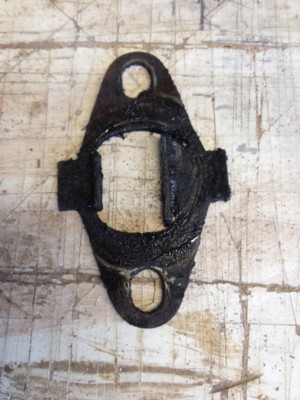

Das sehe ich schon als Möglichkeit an wenn man sehr daneben liegt und insbesondere sich der Deckel für das Schaltgehäuse nicht in halbwegs richtiger Lage der Langlöcher befindet. Bei Leerlaufstellung sollte man in Getriebenähe die Schaltstange (an der Schaltstangenkupplung) leicht drehen können als Zeichen dafür, dass da keine Verspannung vorliegt.Thomas R. hat geschrieben:Kann sich das Schaltgestänge durch ein -ich sag mal- "nicht ausgerichtetes Getriebe" verspannen?
