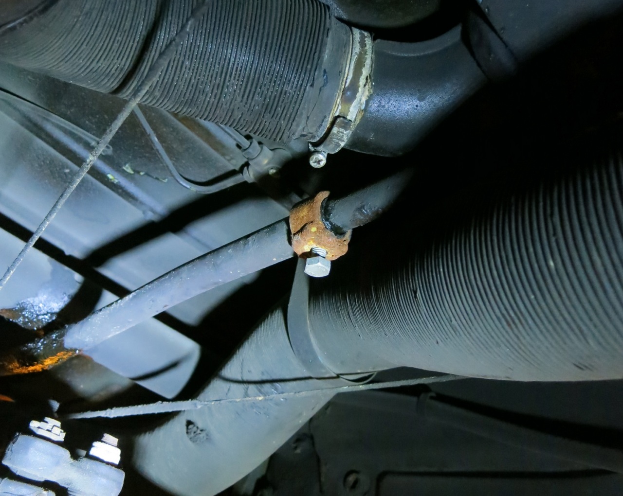

Für den Austausch der vorderen Schaltstangenführung muss die vordere Schaltstangenkupplung getrennt werden. Die sieht nicht mehr Original aus (was jetzt nicht wirklich überrascht).
Bei Olaf Kuntze gibt es die Schaltstangenmuffe OK13739 und die Schraube OK61942. Sehe ich das richtig, dass die Madenschraube die vordere und mittlere Schaltstange gegeneinander fixiert, damit ein verdrehter Zusammenbau der Stangen verhindert wird? Oder muss man die Stangen vor der Trennung markieren, um ein Verdrehen auszuschließen?

Thomas R. hat geschrieben:Sehe ich das richtig, dass die Madenschraube die vordere und mittlere Schaltstange gegeneinander fixiert, damit ein verdrehter Zusammenbau der Stangen verhindert wird?
Ja, so ist das. Die Schaltstange vorn hat eine durchgängige Bohrung von unten, die hintere Schaltstange nimmt in einer kegeligen Bohrung die Schraube auf und mittels Muffe "verpresst" man beides, Verwechselungsgefahr also ausgeschlossen. Falls die Schraube von Olaf nicht mit Klebstoff behandelt sein sollte, dann mit Loctite 243 ansetzen (oder die herkömmliche Sicherung mit Loch in Schraubenkopf bohren und Drahtsicherung verwenden).

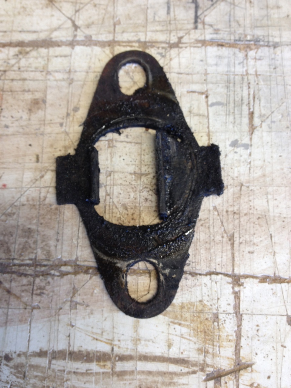

ich habe heute die vordere Schaltstangenführung und die Anschlagplatte getauscht. Meine Versuche, die Schaltung einzustellen, waren bisher erfolglos. Ich bekomme den Rückwärtsgang rein, sonst nichts. Damit gestaltet sich die Einstellung, ausgehend vom eingelegten 2. Gang, schwierig.
Die Anschlagplatte ist in Fahrtrichtung doch so richtig, oder? Ist ein Bild der alten Anschlagplatte.
Ich werde es wohl weiter probieren müssen, oder hat einer einen Rat für mich?

die Anschlagplatte erscheint mir richtig. Vgl. bitte
http://sowirdsgemacht.com/band17/VW-Bus.html#!80

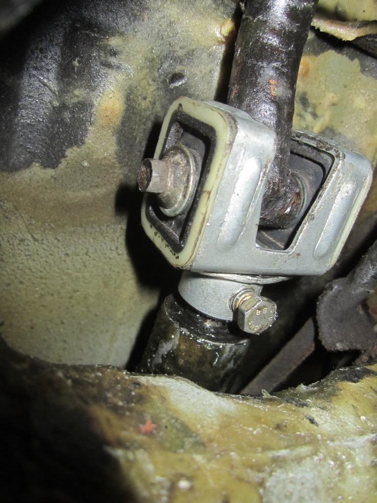

Auf der Suche nach der Ursache habe ich die hintere Schaltstangenkupplung geprüft. Die hat gegenüber der hinteren Schaltstange Spiel, wenn ich den "Korb" nach links und rechts drehe. Ich habe die Kupplung ausgebaut, zerlegt und gereinigt.
Auf dem Foto sind die Altteile.
Die beiden (rechteckige) Führungsringe (Verglnr. 311711233) haben im "Korb" Luft zu allen Seiten. Wenn man die Schraube durchsteckt und anschraubt lässt sich das von Hand nicht mehr bewegen, aber im eingebauten Zustand treten andere Kräfte auf.
Neue Führungsringe (NOS) hatte ich mir schon bestellt, aber die haben fast genauso viel Spiel im Korb, ca. 1 mm in jede Richtung. Außerdem hat die Durchsteckhülse in den neuen Führungsringen auch Spiel, in den alten nicht.
Ich hatte in einem Beitrag mal gelesen, dass sich jemand den Korb zurechtgebogen hat. Ist das notwendig, dass die Führungsringe "satt" eingefasst sind? Oder ist dieses Spiel überhaupt nicht relevant?

Thomas R. hat geschrieben:Ich habe den Schalthebel nach der Anweisung eingestellt, mehrfach, aber eben ohne dauerhaften Erfolg.
Bei mir kommt nun der Verdacht auf, dass der Fehler eigentlich nur am Getriebe selbst liegen könnte. Ferndiagnose ist natürlich schwierig, da "look & feel" leider nicht möglich sind. :(
... auch das spricht auch für meinen Verdacht:
Thomas R. hat geschrieben:Vorher lies sich das (ausgeleierte) Getriebe eigentlich ganz gut schalten, obwohl das Plastikteil im Kugelgelenk des Zwischenschalthebels gefehlt hat.
Thomas R. hat geschrieben:Wenn ich aus dem Rückwärtsgang komme, geht erst einmal kein Gang rein. Ich muss dann "rühren", und irgendwann geht's dann wieder einigermaßen.
Nun bin ich beileibe nicht der Getriebespezialist und habe in dem Bereich doch eher nur oberflächliche Kenntnisse. Für mich hört sich das aber nun so an, als ob mit der Gangarretierung /-Sperre etwas nicht in Ordnung scheint.
Vgl. bitte ab Seite 21:
Da ich z.Zt. meinen Bus ohnehin aufgebockt habe, hatte ich gestern einmal versucht die Gänge von unten her von der Schaltstangenkupplung einzulegen. Ferner wollte ich ohnehin einmal Im Bereich Schaltblock / Schaltstange vorn pflegen und nachfetten und hatte diese Teile auch ausgebaut, so war auch die Rückwärtsgangsperre nicht mehr aktiv. Mit etwas (allerding keinem übermäßigen) Kraftaufwand gelang es mir alle Gänge mehrmals durchzuschalten (musste allerding die Kurbelwelle etwas drehen um die Gänge passend für einen Eingriff der Zahnräder auszurichten). Es ist dabei zu beachten, dass sich das Schaltschema umkehrt, weil die (Halb-)Kugel im Schaltblock nicht mehr wirksam ist und somit keine Umlenkung mehr passieren kann.
Die Schaltstangenkupplung nach rechts gedreht (in Fahrtrichtung betrachtet!) und nach vorn geschoben bedeutet dann Rückwärtsgang. Schaltstangenkupplung waagerecht ausgerichtet nach vorn gedrückt, 1. Gang, in gleicher waagerechte Stellung zurück, dann befindet man sich im 2. Gang. Das gleiche Spiel mit nach links bewegter Schaltstangenkupplung und nach vorn gedrückt bedeutet 3.Gang. Von dort aus zurück, dann landet man im 4.
Thomas R. hat geschrieben:Ich hatte in einem Beitrag mal gelesen, dass sich jemand den Korb zurechtgebogen hat. Ist das notwendig, dass die Führungsringe "satt" eingefasst sind? Oder ist dieses Spiel überhaupt nicht relevant?
Das Spiel hat natürlich Einfluss auf die eh schon unpräzise Schaltung. (Bei totalem Verschleiß hat man Schwierigkeiten die richtigen Gänge zu finden, wobei dann zuerst der Rückwärtsgang auf der Strecke bleibt, hatten wir hier schon Im Forum.)
Auch ich hatte den Korb schon vor längerer Zeit etwas zurecht gedrückt auf Grund dessen. Eine gewisse "Weichheit" oder Nachgiebigkeit ist aber gefordert, damit sich Schwingungen vom Antrieb nicht aufs Schaltgestänge übertragen und somit ungewollte / störende Geräusche (Räppelchen in der Schaltung) hervorrufen können .
Aus meinem Verdacht könnte man ableiten, dass Du mit dieser Angelegenheit noch einmal beim Deinem Getriebebauer vorstellig werden solltest und das dürfte auch garnicht so abwegig sein. Entscheide aber bitte selbst, was Du nach Deinen (weiteren) Untersuchungen machen möchtest. :wink:

Erst einmal zur Lage der Anschlagplatte:
Das ist so richtig wie du das gemacht hast.
Hast du die vordere Schaltstangenführung erneuert? Bzw. ist die OK?
Dazu musst du die Abdeckung beim Lenkgetriebe abnehmen.
Ohne diese Führung wirst du nichts ordentliches einstellen können.
Wenn dein Anschlagblech so aussieht, ist auch keine genaue Einstellung möglich.
Du kannst dann immer den R-Gang einlegen, ohne den Hebel runter drücken zu müssen.
Der originale Schaltstangenkäfig hat etwas Spiel.
Wenn ich das richtig in Erinnerung habe, ist der Spalt ca. 1mm groß.
Das führt bei uns aber nicht zu Problemen beim Schalten.
Wie mein Vorredner schon schrieb, du kannst die Gänge auch alle von Hand einlegen.
Wenn du den Schaltkäfig auf die Getriebeschaltstange schraubst und die Schaltstange selber erst mal nicht anschraubst,
muss man alle Gänge mit mäßigem Kraftaufwand einlegen können.
