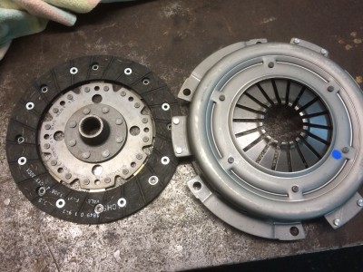

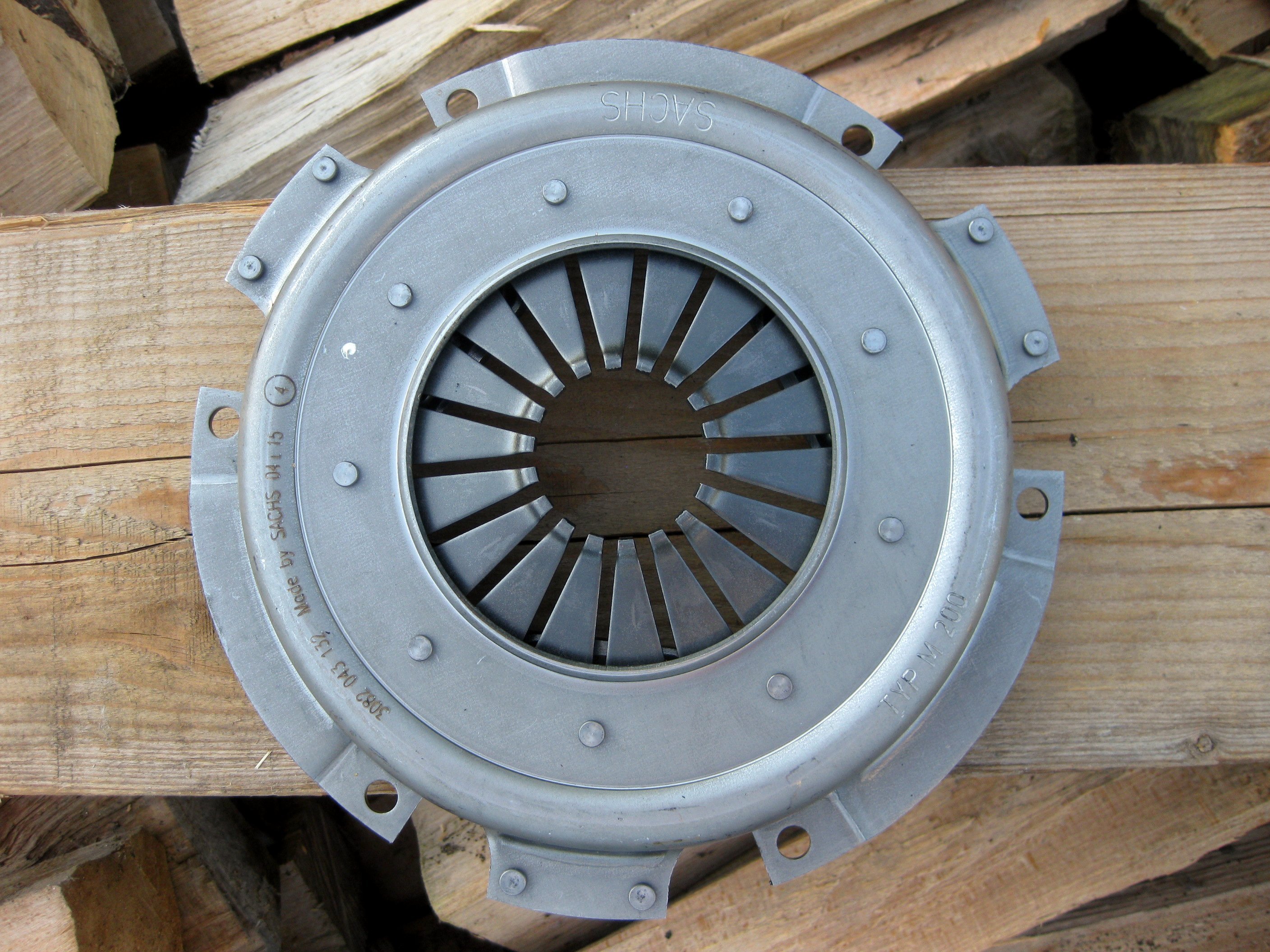

Wenn ich nochmal reingrätschen darf.
Bei den Bildern seht ihr den Unterschied. (war für meinen Käfer)
Wenn man die teure Sachs-Version (so wie auch abgebildet im besagten Shop) bestellt und dafür den Mexikokram bekommt, geht das, funktioniert auch.
Aber verarscht wird man trotzdem.
Daher meine Empfehlung: Ja aufpassen was da geliefert wird.
Ich hab zu der Zeit direkt bei Sachs nachgefragt und die Mexikoteile werden seitens Sachs nicht in Deutschland vertrieben. D.h. die werden halt billig eingekauft und nach D geschippert um nen Dummen zu finden. Gruß woita

Verstehe was Du meinst. Der Unterschied ist ja mehr als deutlich ...woita hat geschrieben:Wenn ich nochmal reingrätschen darf.

dem Bild nach sind das zwei handelsübliche, aber unterschiedliche Kupplungsscheiben; es fehlt der mexikanischen Kupplungsscheibe gegenüber der europäischen das gesamte Torsionsdämpfer-Gedöns (6 Federn)woita hat geschrieben: ↑06.03.2018 21:20 Wenn ich nochmal reingrätschen darf.
Gruß woita
Es gibt / gab beide Varianten beim Käfer. Für den Bus ist nur die Version mit Torsionsdämpfern (Anschlagsicherheit/Vermeiden Anfahr-Rasseln) zu empfehlen.
Das kann aber auch ein Lieferirrtum gewesen sein - kein Qualitätsmerkmal Mexico - will ich jetzt mal wohlmeinend in den Raum stellen.
