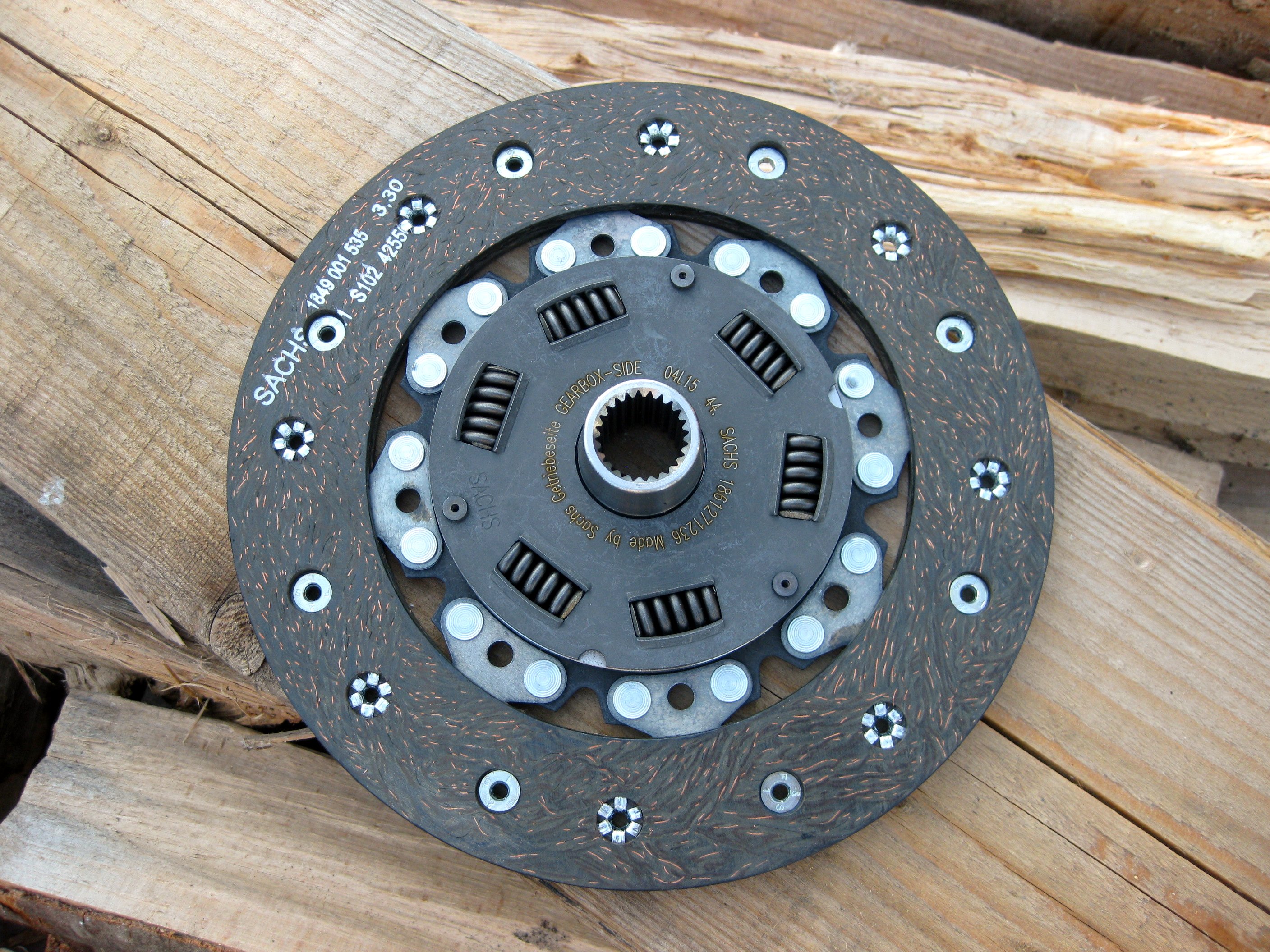

Der Hinweis erscheint sinnvoll und berechtigt. Ich habe nur Erfahrung mit einer 200er Kupplung aus dem Shop und ja, es kam "Made in Mexiko". Diese Kupplung verrichtet allerdings seit 25tkm problemlos ihren Dienst, Qualitätsunterschiede welcher Art auch immer konnte ich z.B. nicht feststellen.

Wenn ich nochmal reingrätschen darf.
Bei den Bildern seht ihr den Unterschied. (war für meinen Käfer)
Wenn man die teure Sachs-Version (so wie auch abgebildet im besagten Shop) bestellt und dafür den Mexikokram bekommt, geht das, funktioniert auch.
Aber verarscht wird man trotzdem.
Daher meine Empfehlung: Ja aufpassen was da geliefert wird.
Ich hab zu der Zeit direkt bei Sachs nachgefragt und die Mexikoteile werden seitens Sachs nicht in Deutschland vertrieben. D.h. die werden halt billig eingekauft und nach D geschippert um nen Dummen zu finden. Gruß woita
