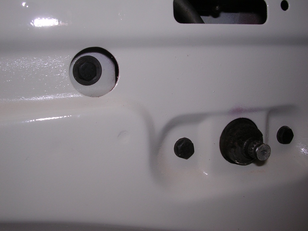

Das mit den Gummis kann ich bestätigen, die klappen ein! Ich hab die mit Silikonspray eingesprüht, das ging dann ne Weile.
Wenn ich mal Lust habe baue ich das alles noch mal auseinander und werde die alten Gummis verwenden die ich zum Glück noch habe; oder ich probiere das von burger. Würde ich auch in den Workshop aufnehmen: alte Gummis verwenden wenn noch einigermaßen o.k.
Der Türziehrrahmen passt soweit ganz gut, bei mir fehlte allerdings irgendwo die Aussparung für die Halteklammern, hab ich halt raussägen müssen. Der Orginalrahmen ist allerdings stabiler, das Material ist einfach dicker.
Aufpassen muss man mit den leicht aufgebogenen Enden, wenn die von alleine nicht sauber anliegen, zurechtbiegen. Ich dachte auch beim ersten Mal das das bisschen die Dichtung von ASF schon hindrückt, aber nix. Das stand ab und ich musste das nochmal auseinanderbauen.
In der Beschreibung fehlt dieser kleine "Plastikkeil" der im Bereich der beschriebenen Schraube zwischen ASF-Rahmen und Türfixpunkt steckt. War der nicht drin? Müssten eigentlich alle haben!? Was passiert wenn der fehlt weiß ich nicht. Vermutlich klappert irgendwas oder wird mit der Zeit lose.
Ich kann mir vorstellen das der gerne verloren geht oder das man nicht mehr weiß wo das Teil hingehörte wenn das plötzlich unten in der Tür liegt.

also ob der dabei war weiß ich nicht, eingebaut hab ich keinen....TEH 29920 hat geschrieben:In der Beschreibung fehlt dieser kleine "Plastikkeil" der im Bereich der beschriebenen Schraube zwischen ASF-Rahmen und Türfixpunkt steckt. War der nicht drin? Müssten eigentlich alle haben!?
gehört der da hin? ich hab die AS von einem anderen bus ausgebaut, vlt sind sie da abhanden gekommen.
hast du mal ein foto davon?

Dem Lob kann ich mich nur anschließen!!
Hier Bilder vom Keil, gemacht gleich bei der Demontage:
