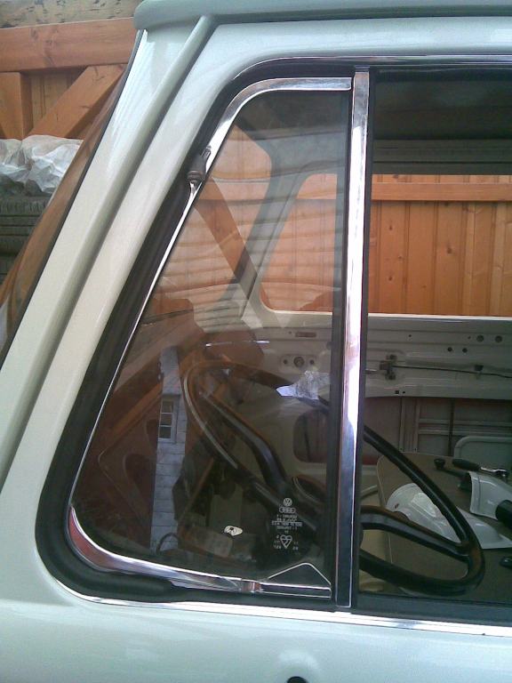

mir fällt noch ein:
-die Fensterscheibe nicht gleich in die Aufnahme stellen sondern sie in die Tür auf den Boden so weit wie möglich nach hinten stellen, erst wenn alles drin ist und Du die Fensterführungen montierst die Scheibe in Position bringen.
- wichtig bei den Türzierrahmen ist sie an den leicht aufgebogenen Enden genau anzupassen, also ggf. die Biegung anzupassen. Wenn nachher das Ausstellfenster drin ist und das nicht exakt passt steht die Dichtung weg und das kriegst Du nachher nicht mehr gebogen - also noch mal zumindest teilweise raus.
-beim Ausstellfenster an der Befestigung unten, Rahmen Ausstellfenster Anschlagpunkt bzw. Verschraubung Tür, gibt es so einen kleinen weißen Plastikkeil, der gehört da dazwischen; geht gerne verloren.
-generell an allem was Du verschraubst - sobald es Metall ist - Wachs dazwischen!
-schwierig ist, wenn der Bus neu lackiert ist, dass Ganze ohne große Kratzer zusammenzubauen. Mit dem Schraubendreher passiert das schnell. Bewährt haben sich bei mir so Montageheben für Mointainbikereifen, die sind aus Platik und doch sehr stabile. Du kannst damit arbeiten wie mit einen Schraubendreher - fast! - sie hinterlassen aber keine Spuren am Lack.
-Wie andere schon geschrieben haben, ist ne blöde Fummelei und wenn Du denkst das geht so nie, bist Du wahrscheinlich auf dem richtigen Weg.

achja das ganze sieht jetzt so aus: dichtungen passen jetzt! :P
nur muss das ganze ja jetzt wieder raus.... :(
gruss
bensch
