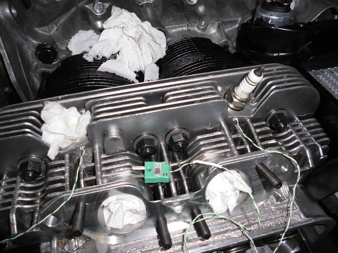

Re: Typ 4 Motor AP 1,8l Überholung, Optimierung

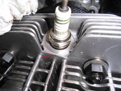

bezüglich Temperaturmessung.
Ich hab jetzt folgenden Messpunkt genommen, siehe Bild (Loch ist gut 5mm tief, soweit steckt der Fühler drin).
Klar unter der Kerze wäre der beste Platz, jedoch da ein Loch bohren wollte ich nicht.
Die Unterlegscheibe unter der Kerze ist mir zu umständlich.

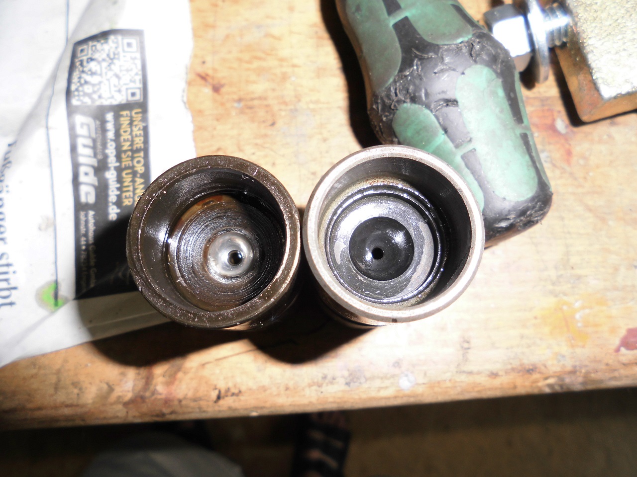

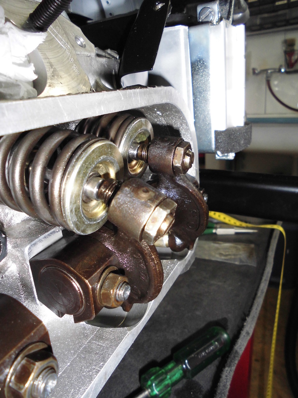

Dann hab ich noch festgestellt das ich etwas falsch gemacht hab.

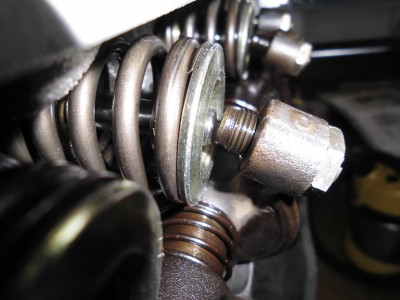

Bei dem einen Kipphebelbock denn ich schon mal montiert hab dachte ich ja ich hätte zu lange Stangen bzw. der Motor sei instgesamt etwas kleinér durch die Planerei, die fehlenden Dichtungen usw.
Problem war das die Stößelstangen im Tassenstössel nicht richtig sitzten.
Die neuen haben da ne kleine Kante ihnen (siehe Bild...links alt...rechts neu)
Jetzt sieht es so aus als wäre das ganze zu kurz....im nicht betätigten Zustand steht der Kipphebel extrem schräg bzw. die Einstellschrauben müssen sehr tief rein gedreht werden.
Was meint ihr, geht das noch so?
Da wäre jetzt bestimmt die Elefantenfüsse vorteilhaft...bin mal gespannt ob die noch kommen (fehlt noch vom Remmele)
Der Unterschied zu der alten Einstellung (vor Motorrevision) bezüglich Einstellschraube wäre ca. 1,3 - 1,5 mm

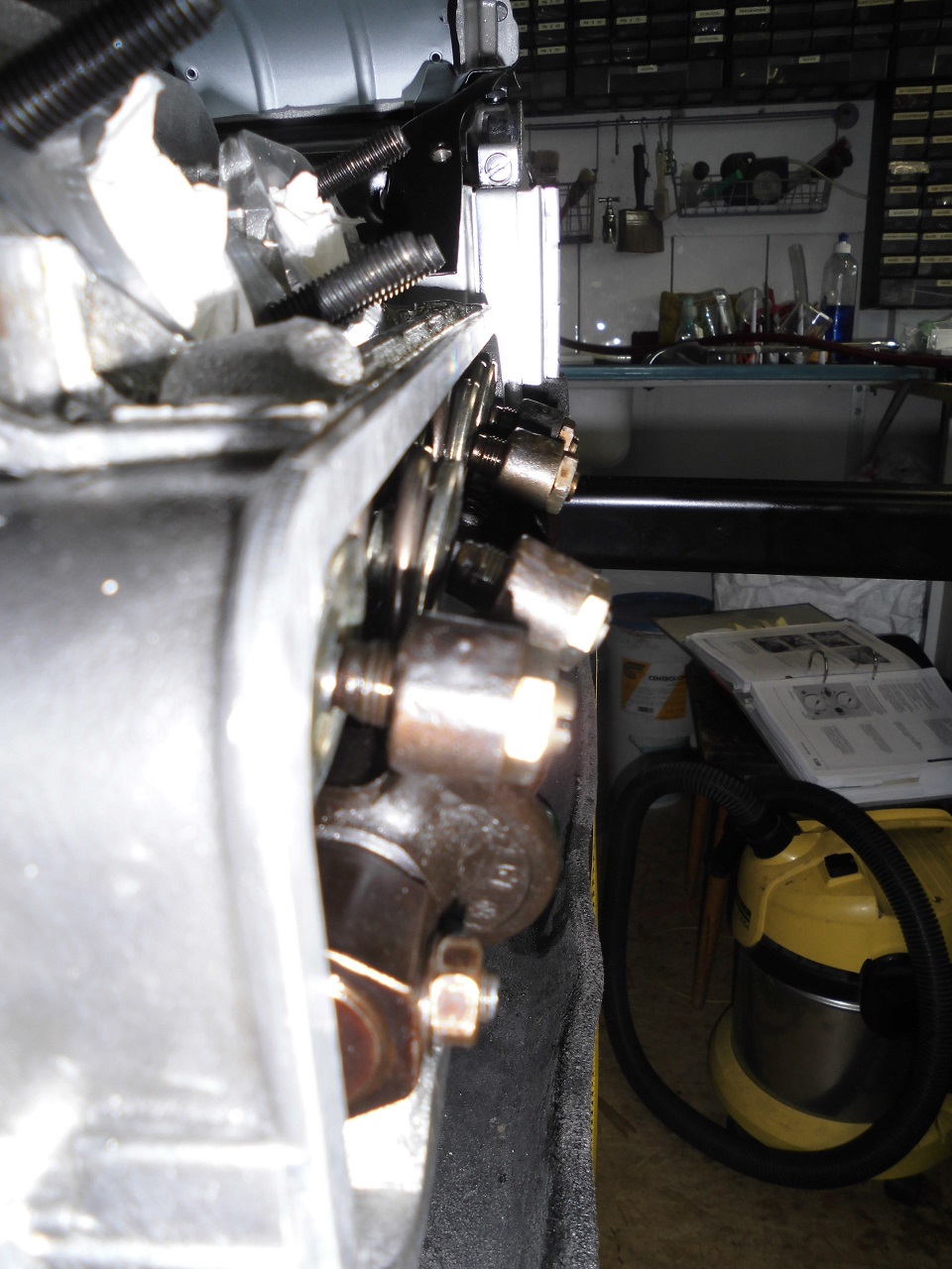

Wenn ich mich recht erinnere, sollte die Schraube bei halb geöffnetem Ventil genau senkrecht zum Ventil stehen.
Schau dir das doch erstmal an.
Hallo David,
danke für deinen Tip.

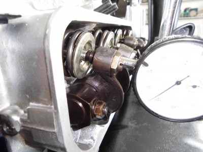

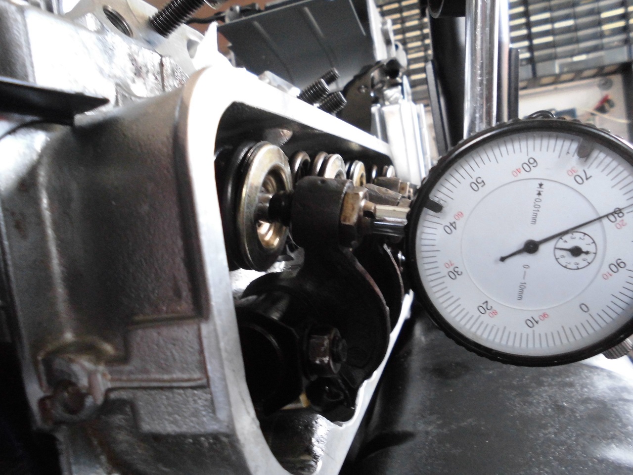

Hab mal mit einer Messuhr den kompletten Ventilhub gemessen.
Der beträgt 10,45mm
Hab dann mal es so hingedreht dass das Ventil zur hälfte (ca. 5,22 mm) gedrückt wird. Sieht fast so aus als wäre es in der Flucht....ist etwas schwer ein zu schätzen.
Hab dann mal rein optisch rum probiert.
Bei 5,65 mm gedrückt sieht es fast besser aus... ist halt schwierig ganz genau ab zu schätzen.
Sieht ja dann nicht so schlimm aus.

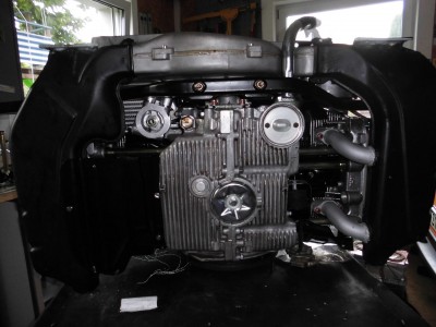

Dann hab ich mir noch gedanken bezüglich Ölkühleradapter und Ölleitungen gemacht.
Hat jemand schon mal das nach oben am originalen Ölkühler vorbei gelegt?
Grüße Daniel
Der beträgt 10,45mm
Deine Kipphebelwellen sehen vollkommen ok aus.
Ich würde sagen, dass kann ruhig so bleiben…
Was den Adapter angeht, bin ich via Hohlschraube nach unten gegangen. Platz war ausreichend.
Ich musste lediglich das Rohr, dass zum Zusatzgebläse geht, etwas "Vergewaltigen".
Wenn du Detailbilder brauchst, kann ich am WE gerne welche für dich machen.
Gruss David
Hallo DAvid,
was meinst du mit Rohr?
Der seitliche Abgang vom Wärmetauscher?
Bilder wäre ich interessiert.
Auch mal eins wie die Leitungen dann weiter vom Motor weg laufen.
Grüße Daniel
Grüße Daniel
