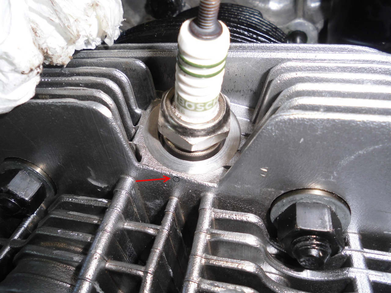

War mir jetzt auch nicht sicher ob ich das lieber in das Thema mit den Temperaturanzeigen rein mach.
Ich hab ein paar PT100 Messfühler und wollte die mal an den Köpfen anbringen.
Das fertige Zeug bei Ebay, wo man unter die Zündkerze macht ist ja nicht so Praxistauglich, find ich.
Deshalb wollte ich in der nähe von der Zylinderkopf ein ganz kleines Loch bohren Sensor rein und dann mit einem Körnerschlag (leicht versetzt) das Loch etwas zu machen.
So was in der Art machen wir auch manchmal im Labor....da der Temperaturkleber in Verbindung von Vibrationstest nicht immer so gut hält.
Dacht an diese Stelle: Ein kleines Loch in Richtung Zündkerze, maximal 5 mm tief.
Was meint ihr, das dürfte ja ausreichen. Klar unter der Zündkerze wäre es vielleicht besser.
Hab das aber vergessen und will jetzt im Bereich der Zündkerze auch nicht bohren ...Späne und auch Stabilität-
Will das ganze machen bevor die Verblechung drauf kommt.
Dann wären halt so 4 kleine Käbelchen am Motor, ob man die dann alle Nutz oder nicht.
Es wäre auf jeden Fall da und man könnte mal bei einer Bergfahrt das Verhalten Kopftemp und Öltemperatur gegenüberstellen....

hab doch noch ne Frage.

- Beiträge: 5188
Re: Typ 4 Motor AP 1,8l Überholung, Optimierung
Hi Daniel,
aus meiner Sicht ist es egal, ob du nun an der Zündkerze oder oder an einer anderen Stelle des Zylinderkopfes misst.
Die US Einspritzer haben den Messpunkt an einer der Verschraubungslöcher der Verblechung.
Dort wird man wahrscheinlich nicht den Heißesten Punkt des Zylinderkopfes treffen,
aber das ist doch auch nicht wichtig. Du wirst beim Fahren irgendwann "deine" Kopftemperaturen ermitteln.
Und wenn du da z.B. 150°C bei durchschnittlicher Belastung hast und am Berg plötzlich 180°C, ist halt der Punkt erreicht,
an dem man einen Gang runter schalten sollte.
Wenn du dann aber auf gerader Strecke 180° erreichst, siehst du halt, dass etwas nicht stimmt.
Und Alu ist ein sehr guter Wärmeleiter, sprich mach den Fühler da rein, wo du ein gutes Gefühl hast das Material vom Kopf nicht zu schwächen.

bezüglich Temperaturmessung.
Ich hab jetzt folgenden Messpunkt genommen, siehe Bild (Loch ist gut 5mm tief, soweit steckt der Fühler drin).
Klar unter der Kerze wäre der beste Platz, jedoch da ein Loch bohren wollte ich nicht.

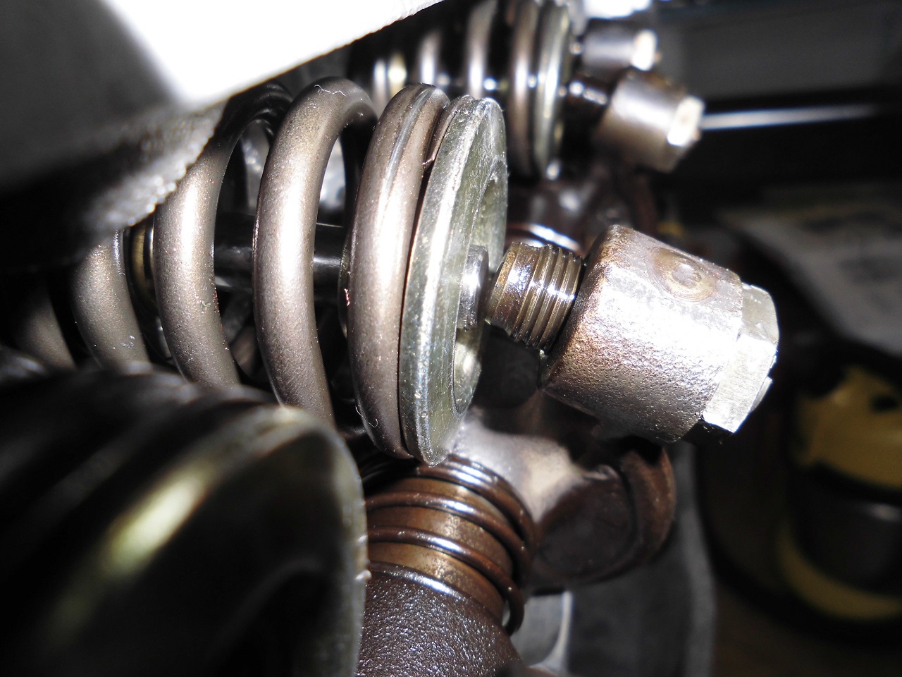

Dann hab ich noch festgestellt das ich etwas falsch gemacht hab.
Bei dem einen Kipphebelbock denn ich schon mal montiert hab dachte ich ja ich hätte zu lange Stangen bzw. der Motor sei instgesamt etwas kleinér durch die Planerei, die fehlenden Dichtungen usw.
Problem war das die Stößelstangen im Tassenstössel nicht richtig sitzten.
Die neuen haben da ne kleine Kante ihnen (siehe Bild...links alt...rechts neu)
Jetzt sieht es so aus als wäre das ganze zu kurz....im nicht betätigten Zustand steht der Kipphebel extrem schräg bzw. die Einstellschrauben müssen sehr tief rein gedreht werden.
Was meint ihr, geht das noch so?
Wenn ich mich recht erinnere, sollte die Schraube bei halb geöffnetem Ventil genau senkrecht zum Ventil stehen.
Schau dir das doch erstmal an.

Hallo David,
danke für deinen Tip.
Hab mal mit einer Messuhr den kompletten Ventilhub gemessen.
Der beträgt 10,45mm
Hab dann mal es so hingedreht dass das Ventil zur hälfte (ca. 5,22 mm) gedrückt wird. Sieht fast so aus als wäre es in der Flucht....ist etwas schwer ein zu schätzen.
Hab dann mal rein optisch rum probiert.
Bei 5,65 mm gedrückt sieht es fast besser aus... ist halt schwierig ganz genau ab zu schätzen.
Sieht ja dann nicht so schlimm aus.

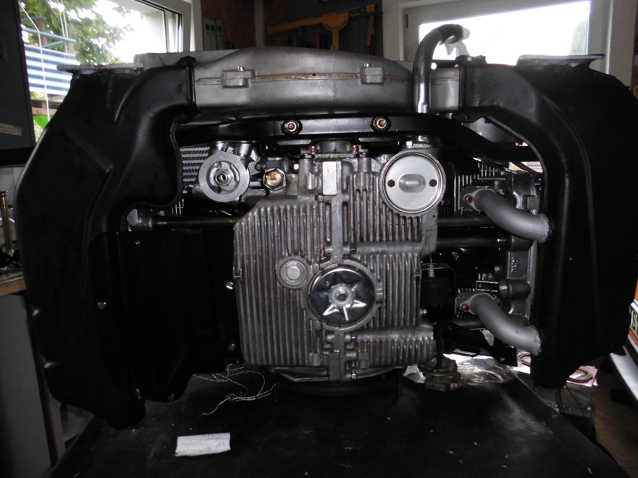

Dann hab ich mir noch gedanken bezüglich Ölkühleradapter und Ölleitungen gemacht.
Hat jemand schon mal das nach oben am originalen Ölkühler vorbei gelegt?

Deine Kipphebelwellen sehen vollkommen ok aus.
Ich würde sagen, dass kann ruhig so bleiben…
Was den Adapter angeht, bin ich via Hohlschraube nach unten gegangen. Platz war ausreichend.
Ich musste lediglich das Rohr, dass zum Zusatzgebläse geht, etwas "Vergewaltigen".
