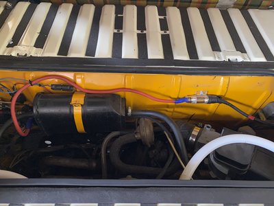

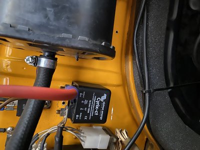

Hallo, ich habe ein Problem mit der Zweitbatterie. Im Schaltplan ist eine 30 A Sicherung dargestellt. Diese brennt bei mir durch. Daraufhin, habe ich auf 60 A erhöht. Auch diese brennt durch. Immer die Sicherung vom der Starterbatterie zum Relais. Solange die Sicherung hält, wird die Verbraucherbatterie auch geladen. Jedoch entlädt diese sich den auch von wieder über die Tage. Was ist hier falsch ?

Was hast du denn für Verbraucher angeschlossen? Wahrscheinlich zieht dir einer die Verbraucher-Batterie leer. Ist dann die Spannung der beiden Batterien zu unterschiedlich, kann es zu solch hohen Ausgleichsströmen kommen.

Hm, das sieht erstmal korrekt aus und Deine Kabelquerschnitte sollten auch ausreichend dimensioniert sein :gut:
Ich habe ein „dummes“ Trennrelais und eine 80 und 100 Ah Batterie, abgesichert mit jeweils 50A. Da ist in über 20 Jahren auch bei tiefentladener Bordbatterie nie eine Sicherung durchgebrannt. Zudem hat der Batteriecomputer (Mess-Shunt an Bordbatterie) nie mehr als 30A Ausgleichsstrom aufgezeichnet...
Ist die Bordbatterie sicher in Ordnung? Wenn die 60A Sicherung durchbrennt fließt logischerweise ein noch größerer Strom. Normalerweise wird der durch den Innenwiderstand der Batterie begrenzt...

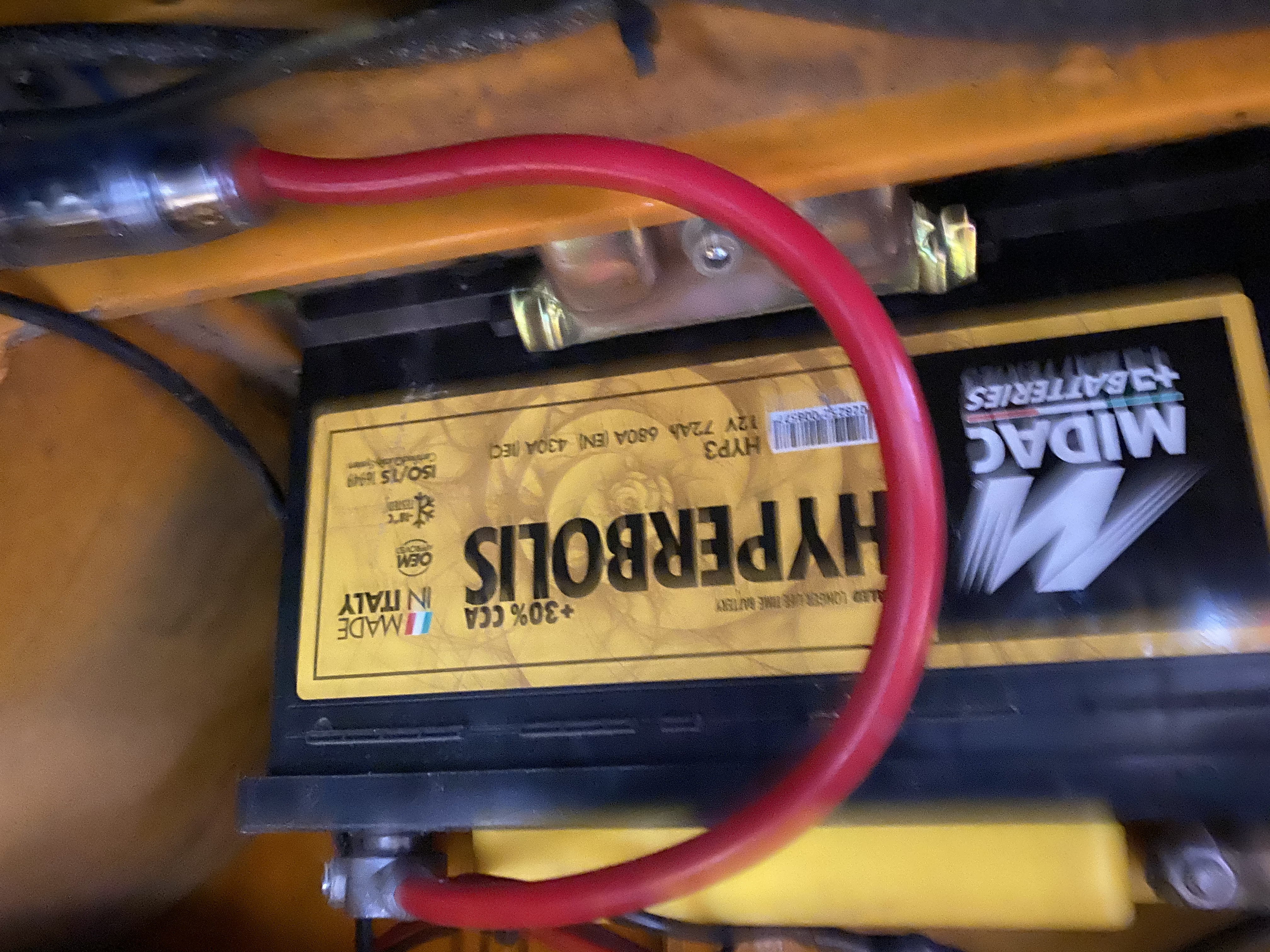

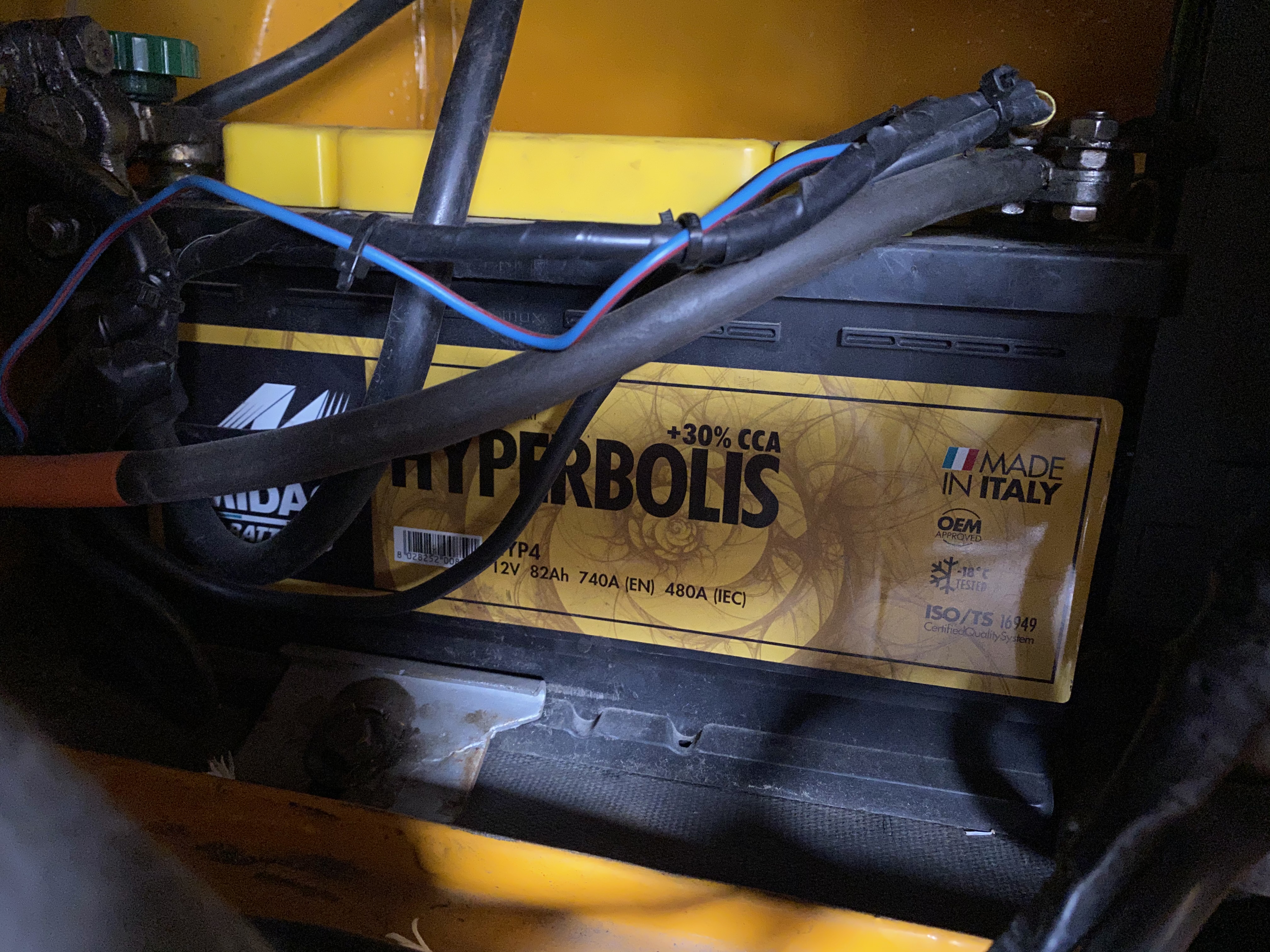

Die Batterien sind beide neu. Ca. 3 Jahre alt
Batterie hat 72Ah und 83 Ah .

Die Sicherung dient ja in erster Linie zum Schutz des Kabels und nicht der Batterie oder des Relais. Du hast Kabel mit 25qmm verbaut (?), die halten z.B laut http://www.dieelektronikerseite.de/She ... elader.htm 129A aus (unbedingt weitere Online-Quellen checken!) und sollten damit auch die maximale Strombelastbarkeit Deines Relais (120A) dauerhaft abkönnen.
Also ja, Du könntest mit max. 120A absichern.
Ich wäre bei solch großen Strömen aber vorsichtig, da die Belastbarkeit u.a. auch von der Außentemperatur abhängt und alle Komponenten (z.B. auch die Ringösen und Sicherungshalter) entsprechend dimensioniert sein müssen.
Lade mal beide Batterien voll auf und trenne alle Bordverbraucher. Dann sukzessive (jeden Tag einen?) Verbraucher hinzunehmen und die Klemmenspannung dokumentieren. Damit könntest Du eventuelle Kriechströme/Verbraucher identifizieren, welche Dir die Bordbatterie (unbewusst) leersaugen. Wenn das nächste Mal die Sicherung fliegt, dann ziemlich sicher bei einer tief entladenen Bordbatterie...

erst mal Ursachenforschung - was leert Deine Versorgungsbatterie?
Amperemeter zwischen Batterie und Verbrauchern und forschen...
Hast Du mal die Spannungen beider Batterien gemessen, als die Sicherung flog?
Ich finde die Ströme schon heftig... und würde da nicht mit den Sicherungen einfach immer weiter hoch gehen,
auch in Hinblick, ob das Deinen einfachen Blei-Batterien so bekommt...

Hast du ein Bild von der durchgebrannten Sicherung? Ich kenn die Halter. Die Sicherungen sind immer an der Stelle zwischen Kontakt und Sicherungsblech innen gebrochen. Bin dann auf ANL-Sicherungshalter umgestiegen. Aber das ist auch doof, die zu wechseln. Jetzt hab ich 2 Sicherungsautomaten ausm Car Hifi Bereich angeschlossen. Wer den Dingern nicht traut, einfach Kabel auf Masse legen. Wenn der Automat auslöst, alles gut.
