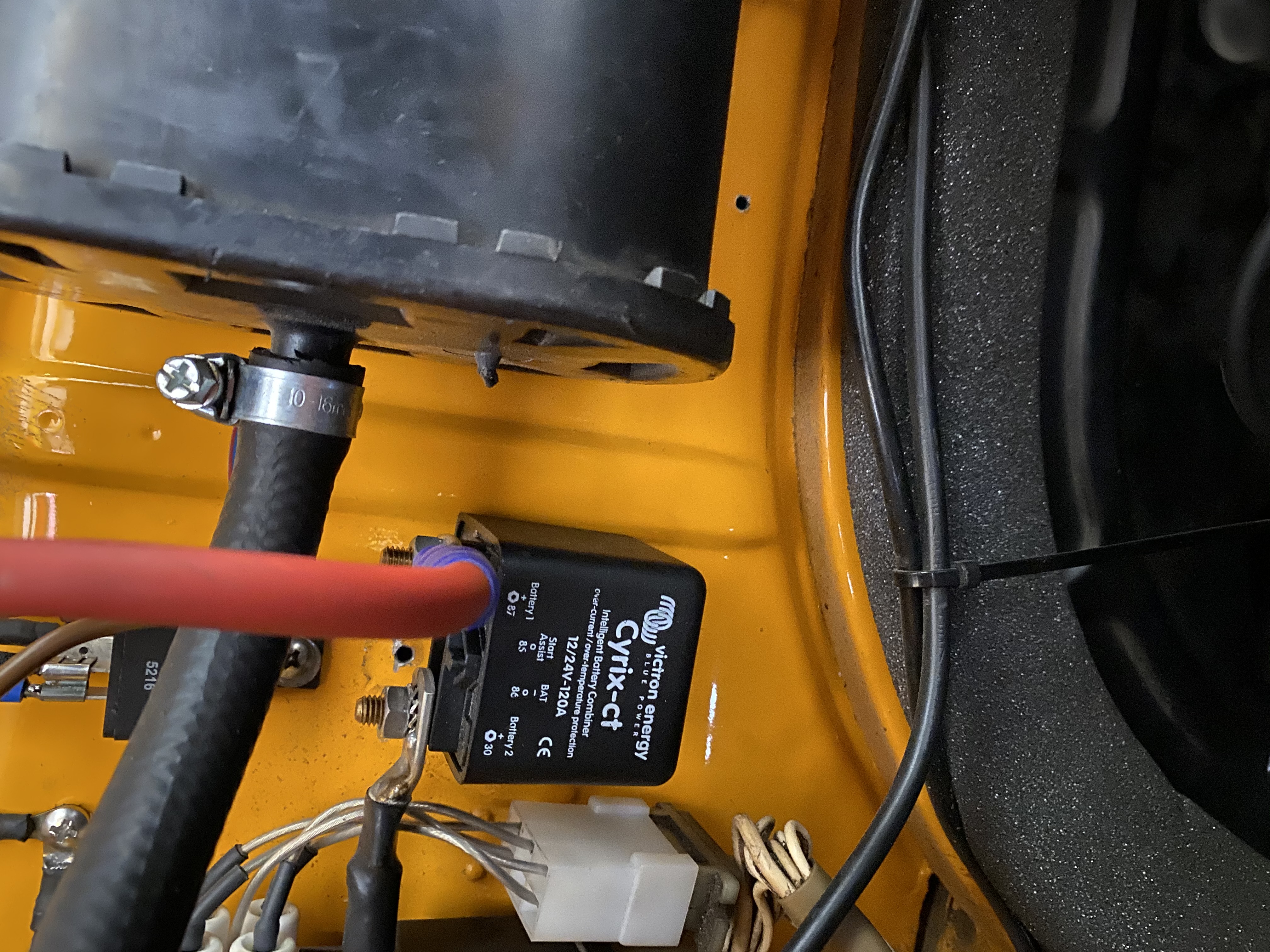

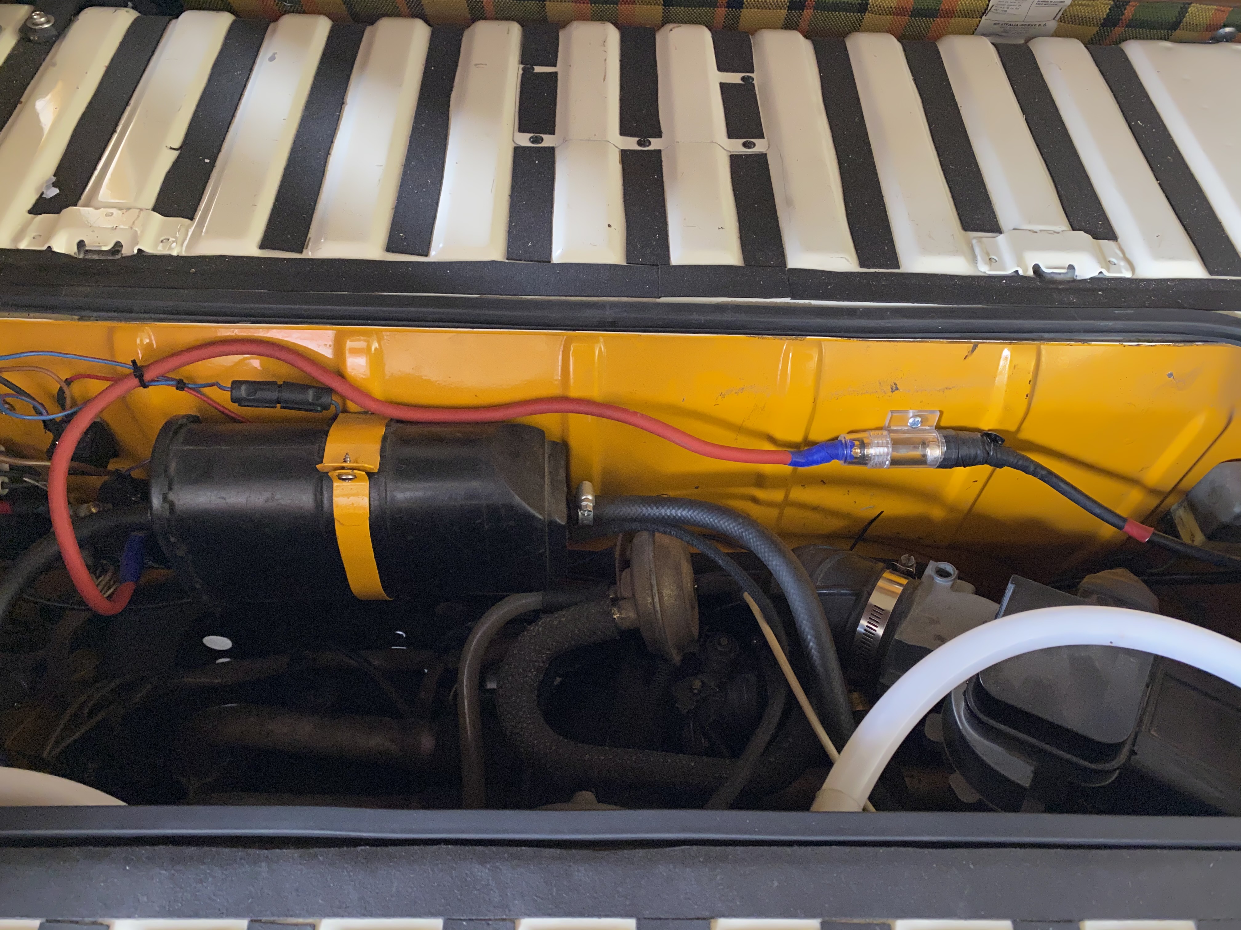

Hallo, ich habe ein Problem mit der Zweitbatterie. Im Schaltplan ist eine 30 A Sicherung dargestellt. Diese brennt bei mir durch. Daraufhin, habe ich auf 60 A erhöht. Auch diese brennt durch. Immer die Sicherung vom der Starterbatterie zum Relais. Solange die Sicherung hält, wird die Verbraucherbatterie auch geladen. Jedoch entlädt diese sich den auch von wieder über die Tage. Was ist hier falsch ?
60 A Sicherung brennt durch
120 A Relais
120 A Relais
Starterbatterie 12V 82Ah 740 A
Verbraucherbatterie 12V 72Ah 680 A

Was hast du denn für Verbraucher angeschlossen? Wahrscheinlich zieht dir einer die Verbraucher-Batterie leer. Ist dann die Spannung der beiden Batterien zu unterschiedlich, kann es zu solch hohen Ausgleichsströmen kommen.

Hm, das sieht erstmal korrekt aus und Deine Kabelquerschnitte sollten auch ausreichend dimensioniert sein :gut:
Ich habe ein „dummes“ Trennrelais und eine 80 und 100 Ah Batterie, abgesichert mit jeweils 50A. Da ist in über 20 Jahren auch bei tiefentladener Bordbatterie nie eine Sicherung durchgebrannt. Zudem hat der Batteriecomputer (Mess-Shunt an Bordbatterie) nie mehr als 30A Ausgleichsstrom aufgezeichnet...
Ist die Bordbatterie sicher in Ordnung? Wenn die 60A Sicherung durchbrennt fließt logischerweise ein noch größerer Strom. Normalerweise wird der durch den Innenwiderstand der Batterie begrenzt...

GTJA790 hat geschrieben: 21.06.2020 14:00 Hallo, ich habe ein Problem mit der Zweitbatterie. Im Schaltplan ist eine 30 A Sicherung dargestellt. Diese brennt bei mir durch. Daraufhin, habe ich auf 60 A erhöht. Auch diese brennt durch. Immer die Sicherung vom der Starterbatterie zum Relais. Solange die Sicherung hält, wird die Verbraucherbatterie auch geladen. Jedoch
Hast du ein Bild von der durchgebrannten Sicherung? Ich kenn die Halter. Die Sicherungen sind immer an der Stelle zwischen Kontakt und Sicherungsblech innen gebrochen. Bin dann auf ANL-Sicherungshalter umgestiegen. Aber das ist auch doof, die zu wechseln. Jetzt hab ich 2 Sicherungsautomaten ausm Car Hifi Bereich angeschlossen. Wer den Dingern nicht traut, einfach Kabel auf Masse legen. Wenn der Automat auslöst, alles gut.
http://www.pimpmysound.com/keywords/sicherungsautomat
100A sind mir mal rausgeflogen als ich nem Diesel Starthilfe gegeben hab. Glaube nicht, dass du so einen stillen Verbraucher hast.
