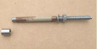

Eine Innenmessuhr für die Bohrung hat man ja wohl als Bastler nicht so einfach herumliegen. Letztlich ist das auch mit solch einem Instrument etwas blöde zu handhaben. Da kann es dann passieren, dass der Fühler in der Querbohrung verschwindet und sich verhakt.
Den / die Kolben auf einen selbst gebasteltem Abzieher montieren und in der Bohrung "fühlen" erscheint mir deshalb als bessere Möglichkeit. Kritisch ist natürlich besonders das obere Ende, da gilt es nach alle Seiten das "Kippspiel" heraus zu finden.
Dieser Selbstbau basiert auf einem Schwerlastdübel und einem "kreuzweise" gespaltenem 12mm Rohr. Die Funktion sollte anhand des Bildes selbsterklärend sein. :D

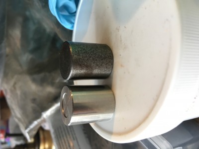

Norbert*848b hat geschrieben: 31.12.2018 14:04 Dieser Selbstbau basiert auf einem Schwerlastdübel und einem "kreuzweise" gespaltenem 12mm Rohr. Die Funktion sollte anhand des Bildes selbsterklärend sein. :D
Konnte mir noch kein Selbstbau verwirklichen...
Hab aber kurz die alten 50 jährigen Kölbchen mit neuen von einem renommierten, deutschen Lieferanten verglichen (Durchmesser):
Links neu, Recht 50 jährig
Die alten haben ein Durchmesser von 15,95 mm.
Die neuen Nachbauten hingegen nur 15,92 mm.
Ein Unterschied von 3/100 hätte ich - wenn schon - eher andersrum erwartet :?
Geht meiner Meinung nach wieder mal unter das Kapitel "Fragwürdige Passgenauigkeit, Masshaltigkeit und Qualität von Nachbauteile".
sham 69
Beiträge: 1558
Registriert: 16.01.2009 11:48
Beitrag von sham 69 »
Avispa66 hat geschrieben: 03.01.2019 11:04
Warum?
Avispa66
Beiträge: 648
Registriert: 08.12.2015 19:20
Beitrag von Avispa66 »
sham 69 hat geschrieben: 03.01.2019 13:25
Warum?
Weil das neue Nachbauteil (Öldruckregelkolben) bereits untermassig daher kommt.
sham 69
Beiträge: 1558
Avispa66 hat geschrieben: 03.01.2019 13:45
Warum?
Besser als ein festklemmendes Altteil oder woher beziehst du den Referenzwert für die Untermaßigkeit?
Avispa66
Beiträge: 648
sham 69 hat geschrieben: 03.01.2019 13:55
Warum?
Hab kein Referenzwert, geb ich zu, hab auch genug lang gesucht aber nix gefunden.
Aber wenn das Neuteil weniger Durchmesser hat als das gebrauchte Originalteil (beide Kolben, obwohl ich keine Ahnung bezüglich Km-Laufleistung hab, geb ich auch zu), dann werde ich misstrauisch und stufe es als fragwürdig ein.

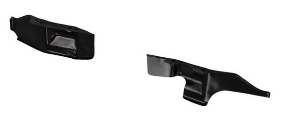

In der Zwischenzeit noch eine Frage zu Erkennungsmerkmale von Luftleitbleche hinten links und rechts.
Geht um diese hier:
Links 131 119 357
Rechts 113 119 358 oder 113 119 358 B
Offenbar gab es je nach Motorisierung des Typ 1 Motors unterschiedlich dimensinierte Bleche (für 1200er oder dann 1300-1600er), ähnlich dem hinteren Motorabschlussblech.
Das linke hab ich in einer Teilekiste gefunden, kenne aber die Herkunft nicht.
Wie kann ich feststellen, ob es eins für 1600er ist?
Rechts fehlt mir gänzlich. Auch hier die Frage: Mit welchen Merkmalen kann ich auf die Suche gehen, um das richtige zu bekommen?
