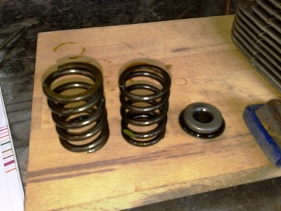

Hab die Ventilfedern ausgebaut, da diese ja sowieso getauscht werden müssen! Es ist deutlich der Unterschied zwischen Typ4 Original (links) Und Typ 127 (rechts) zu erkennen.
Sie unterscheiden sich durch den Außendurchmesser, die Drahtdicke und die Bauhöhe im unbelasteten Zustand, wobei die eingebauten Feder sich schon gesetzt haben könnten!

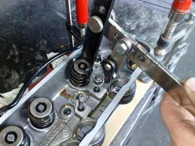

Die Federteller haben oben diese Schale aufgesetzt, mit Kugeln und Federn drin. Denke sie sollen das Drehen der Ventile bezwecken!?

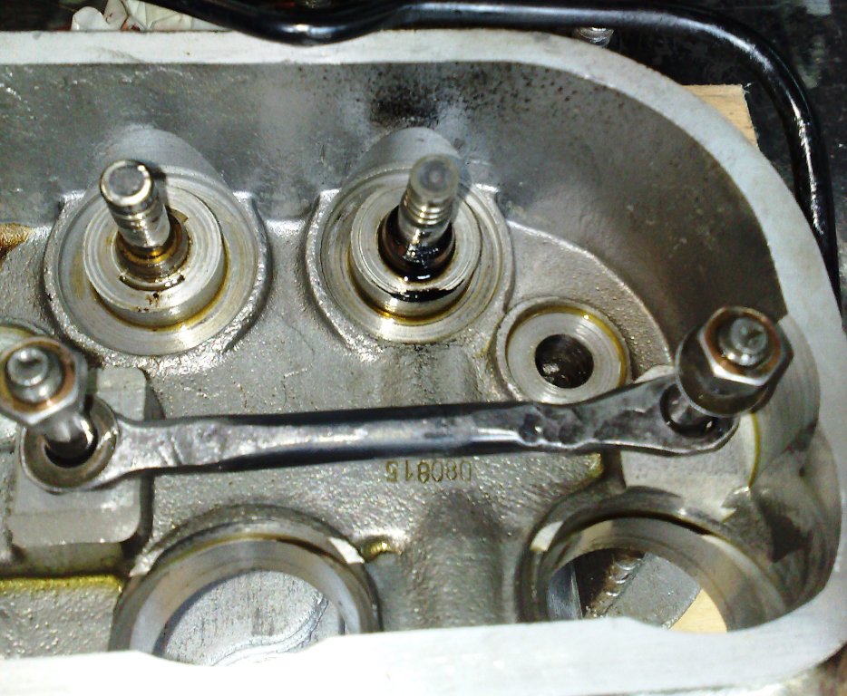

Was meint ihr zu den "Ölspritzern" oberhalb der Ventilführung vom Auslassventil?
Angenommen dein Ölabstreifring war wirklich defekt - dann aht der Zylinder ne Menge Öl verbrannt bzw. ausgespuckt.
Deshalb hast du dauch Spuren am Auslassventil?
Ist der der Ölabstreifring defekt? Also fehlt da nen Stück?
