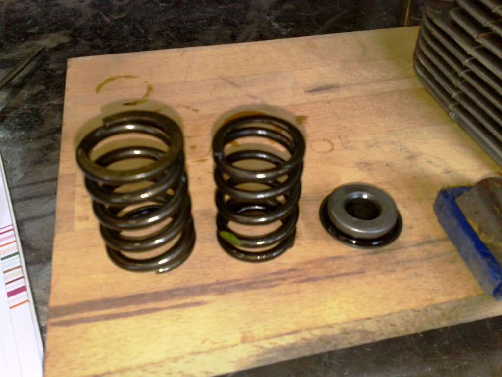

Hab die Ventilfedern ausgebaut, da diese ja sowieso getauscht werden müssen! Es ist deutlich der Unterschied zwischen Typ4 Original (links) Und Typ 127 (rechts) zu erkennen.
Sie unterscheiden sich durch den Außendurchmesser, die Drahtdicke und die Bauhöhe im unbelasteten Zustand, wobei die eingebauten Feder sich schon gesetzt haben könnten!
Ventilfederspanner
Ventilfederspanner
Typ 4 und Typ 127 Ventilfeder
Die Federteller haben oben diese Schale aufgesetzt, mit Kugeln und Federn drin. Denke sie sollen das Drehen der Ventile bezwecken!?
