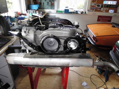

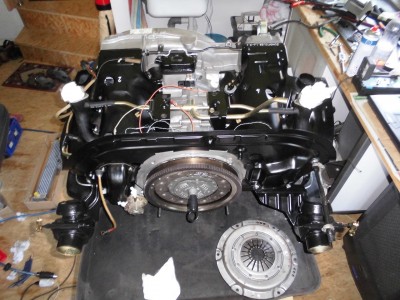

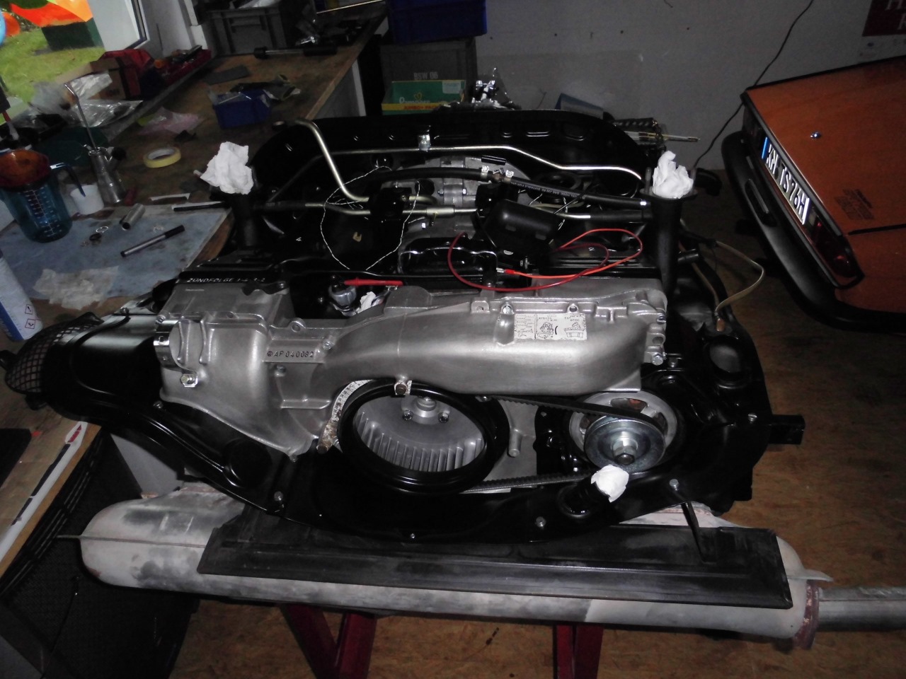

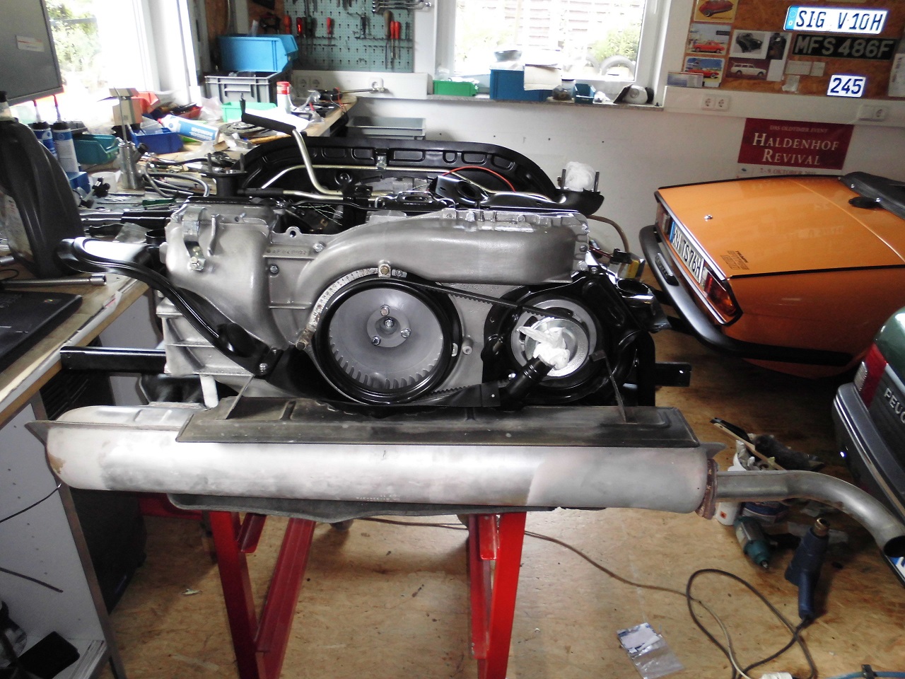

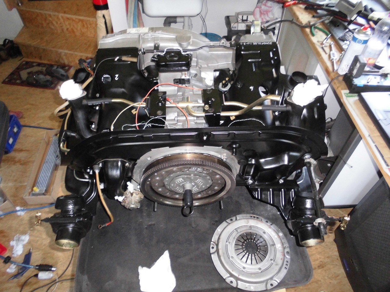

hab mal ein wenig weiter geschraubt.
Langsam sind es nach einem Motor aus.
Hab jetzt mal für die Ausgleichsleitungen zwischen den Vergaser ne Benzinleitung genommen.
Lässt sich mit den Fingern nur ein wenig zusammendrücken.
Für den 3. Vergaser (Leerlauf) brauch ich erst mal eine mit 11,5mm.
Was für Material nimmt ihr dafür ?
Dann ist bei meinem Kupplungssatz kein Fett dabei, welches man normalerweise auf die Eingangswelle streicht.
Was nimmt ihr dafür, MoS2 ?
HIer die Bilder:
Nur der Auspuff zu montieren...hat ja schon einiges Zeit gekostet....fast kein Platz für die Schrauben.
Wie ist das erst im Fahrzeug...?
Grüße Daniel
Grüße Daniel

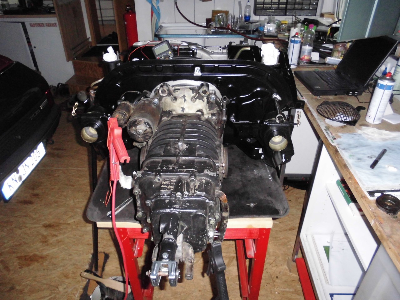

Hab gestern noch das Getriebe aufgesteckt und den Anlasser montiert.
Frisches Öl rein und mal den Anlasser arbeiten lassen.....auf dem Tisch.
Natürlich ohne Zündkerzen.....damit er mal ein wenig Öl rum gepumpt....nach einer weile hat auch wirklich der Öldruckschalter ausgelöst
Grüße Daniel
