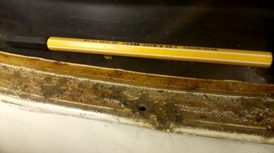

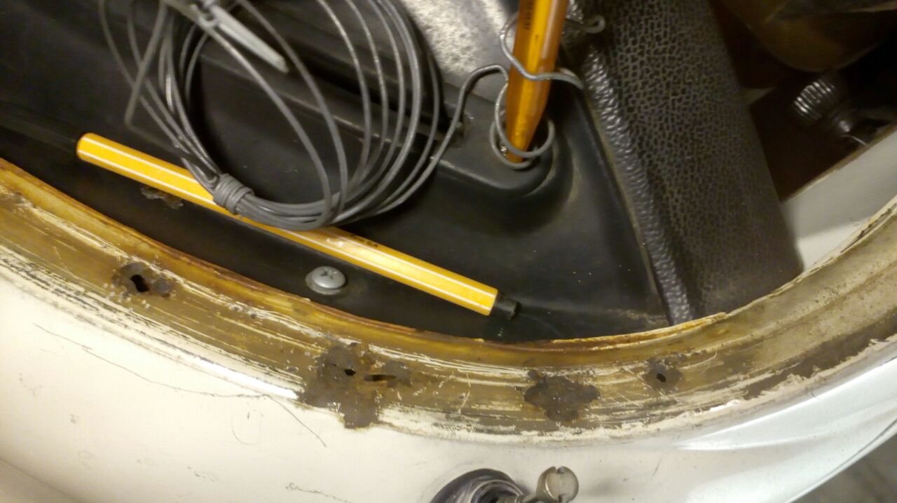

Kann es sein daß das Fahrzeug (gelbgrün - Nico495) schon einmal in seinem Leben eine Scheibenrahmen-Reparatur erfahren hat?
Irgendwie sieht es mir auf dem einen Bild (Nr.2 von Nico495) mit der linienförmigen Rostnaht danach aus. Von daher ist dann an dem Fahrzeug Maß zu nehmen als Referenz für Steghöhe und lichte Höhe gefährlich…..

Hallo Ulme,
zu aller erst: Ich weiß nicht ob das schonmal neu geschweißt wurde oder nicht, für mich sieht das aber so aus, als ob dort der Dichtgummi zu Ende war und der Dreck bzw die Kante dort gerieben hat...
Wenn es aber schonmal gemacht wurde, dann wirklich äußerst schlecht :D

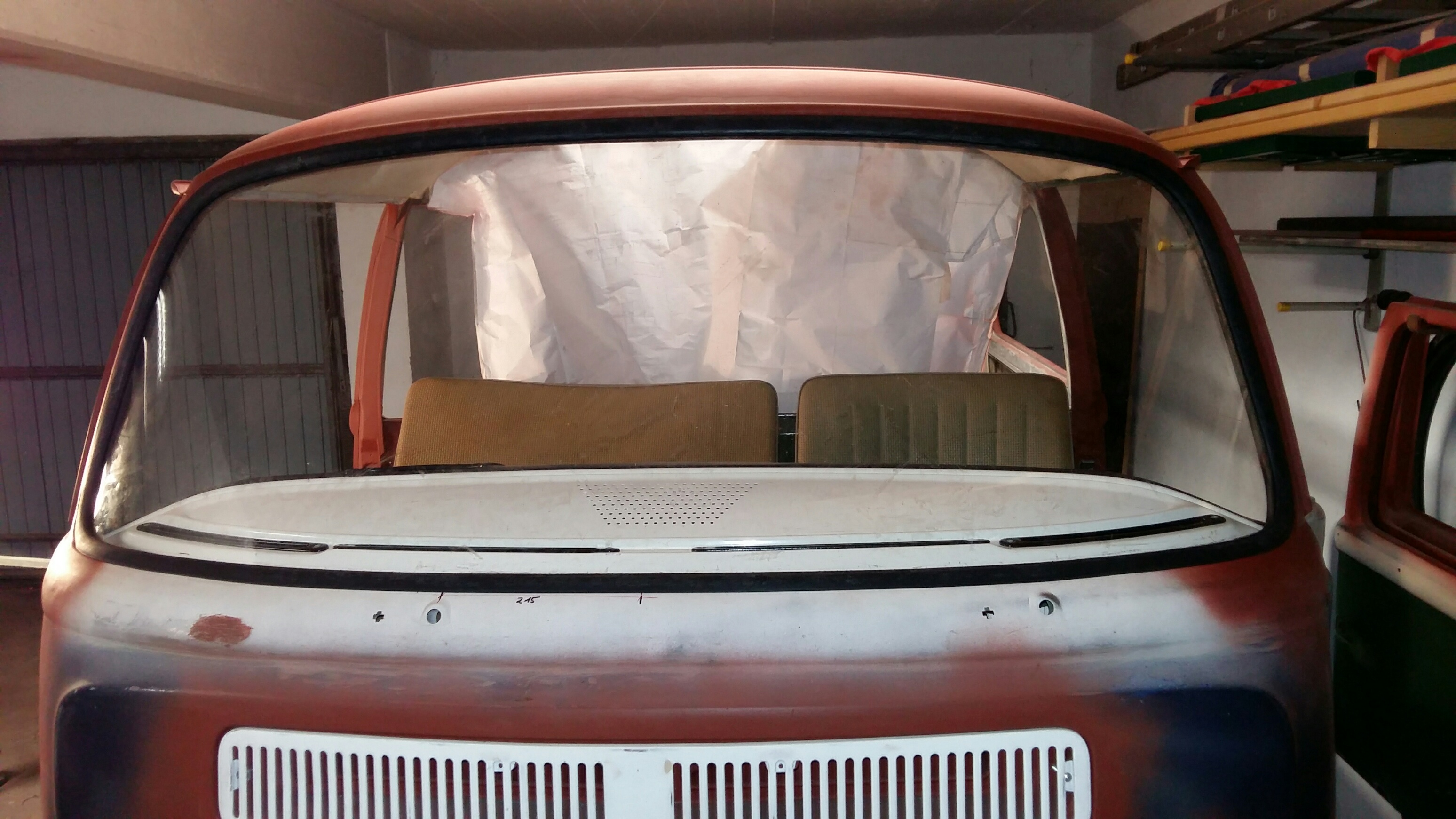

Hier mal ein ganzheitliches Bild:
Gruß Nico

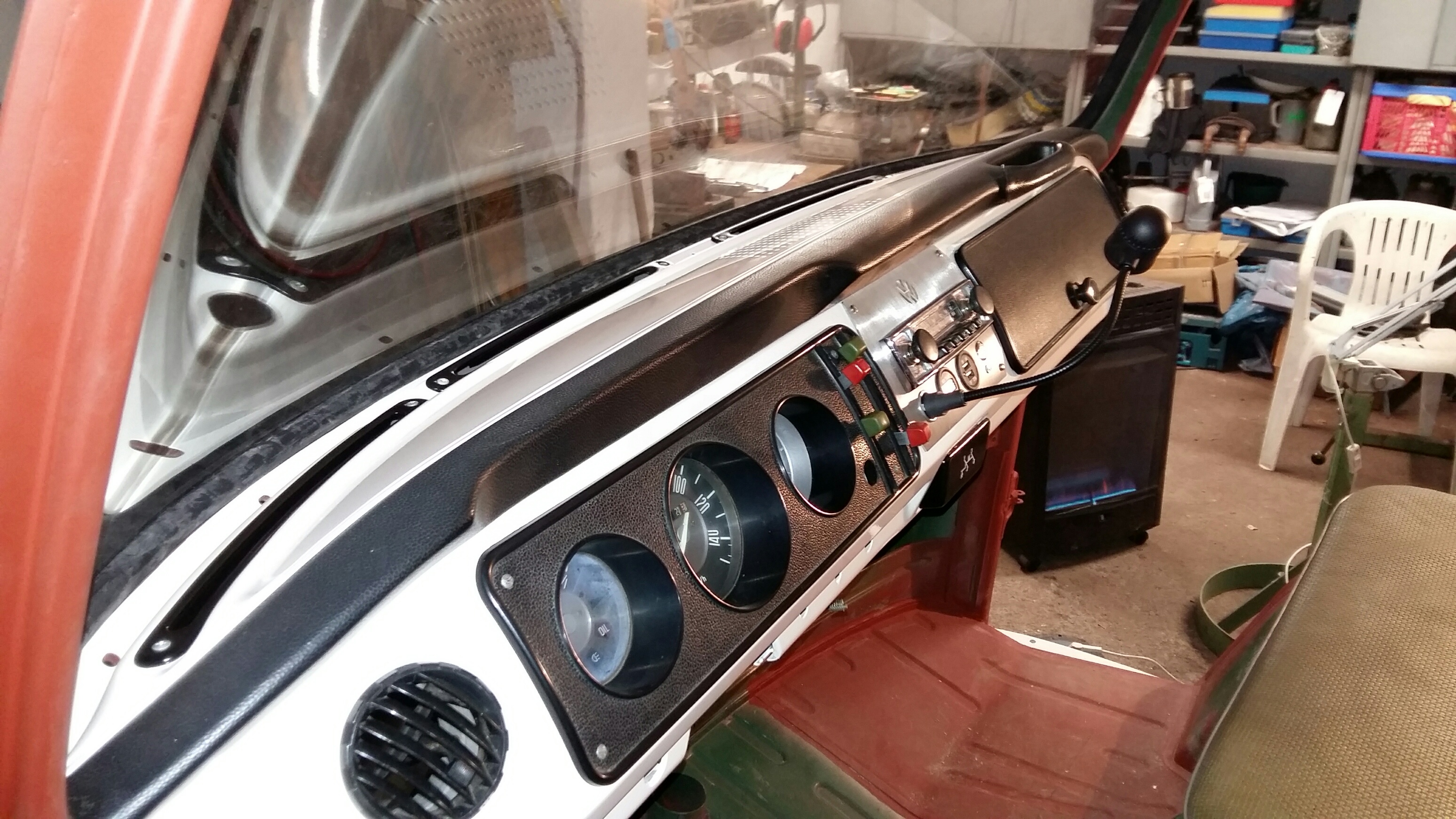

By the way.....Ich würde an deiner Stelle das Armaturen brett wieder schwarz machen da es dich im Sommer blenden wird wenn die Sonne drauf scheint und es sich in der Scheibe spiegelt.
Grüße Andy

Hallo Andy,
danke für den Hinweis.
Das Problem mit dem Spiegeln in der Windschutzscheibe habe ich von anderer Seite auch schon gehört. :(
Bevor ich aber alles wieder ändere, wollte ich im Sommer diese Erfahrung erst mal selber machen und dann entscheiden...

Kann es sein, daß das Fahrzeug (gelbgrün - Nico495) schon einmal in seinem Leben eine Scheibenrahmen-Reparatur erfahren hat?
Du kannst ja mal duch die Bohrung der Wischerwelle schauen oder fühlen ob du da Schweißpunkte findest.

Amescador hat geschrieben: ↑29.11.2017 22:45 Das Problem mit dem Spiegeln in der Windschutzscheibe habe ich von anderer Seite auch schon gehört.
Mach wie Du es für richtig hältst, ... ich werde schon vogelig, wenn der Beifahrer mal eben Prospekte auf der Schalttafelabdeckung ablegt...

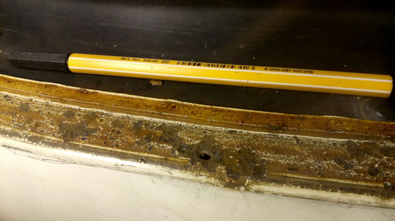

Habe gestern die Frontscheibe an unserem 68er ausgebaut. Der Zustand des Scheibengummis lies Böses erahnen.... Bin aber positiv überrascht, nur 5 kleinere Löcher. Den Rest sieht ganz passable aus; hoffe mal mit kleinen Blechflicken das Beheben zu können
