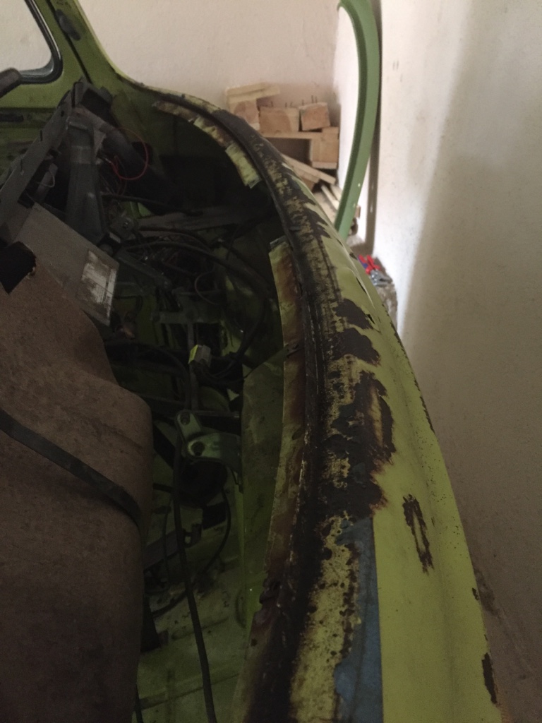

Kann es sein daß das Fahrzeug (gelbgrün - Nico495) schon einmal in seinem Leben eine Scheibenrahmen-Reparatur erfahren hat?
Irgendwie sieht es mir auf dem einen Bild (Nr.2 von Nico495) mit der linienförmigen Rostnaht danach aus. Von daher ist dann an dem Fahrzeug Maß zu nehmen als Referenz für Steghöhe und lichte Höhe gefährlich…..

zu aller erst: Ich weiß nicht ob das schonmal neu geschweißt wurde oder nicht, für mich sieht das aber so aus, als ob dort der Dichtgummi zu Ende war und der Dreck bzw die Kante dort gerieben hat...
Wenn es aber schonmal gemacht wurde, dann wirklich äußerst schlecht :D
Hier mal ein ganzheitliches Bild:
Gruß Nico

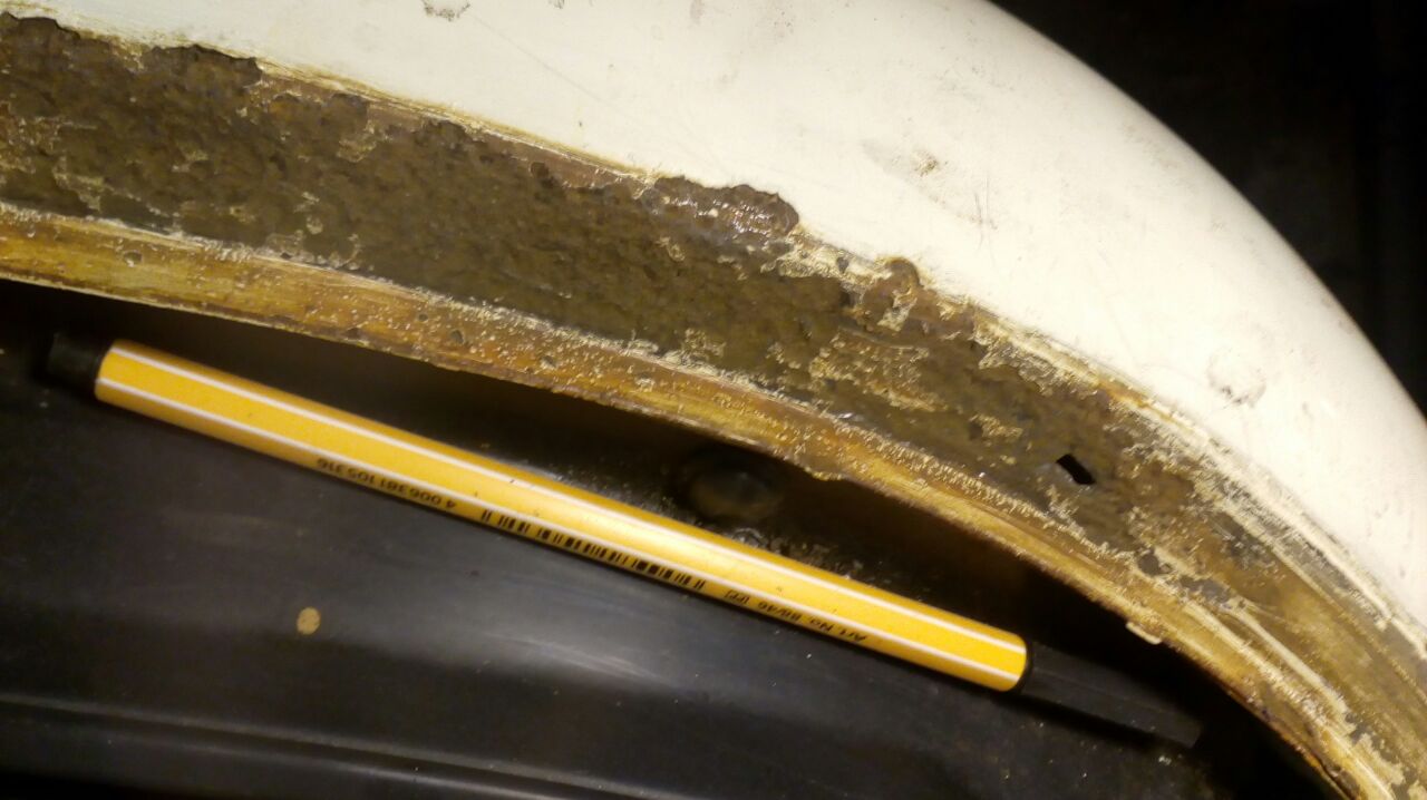

Habe gestern die Frontscheibe an unserem 68er ausgebaut. Der Zustand des Scheibengummis lies Böses erahnen.... Bin aber positiv überrascht, nur 5 kleinere Löcher. Den Rest sieht ganz passable aus; hoffe mal mit kleinen Blechflicken das Beheben zu können
