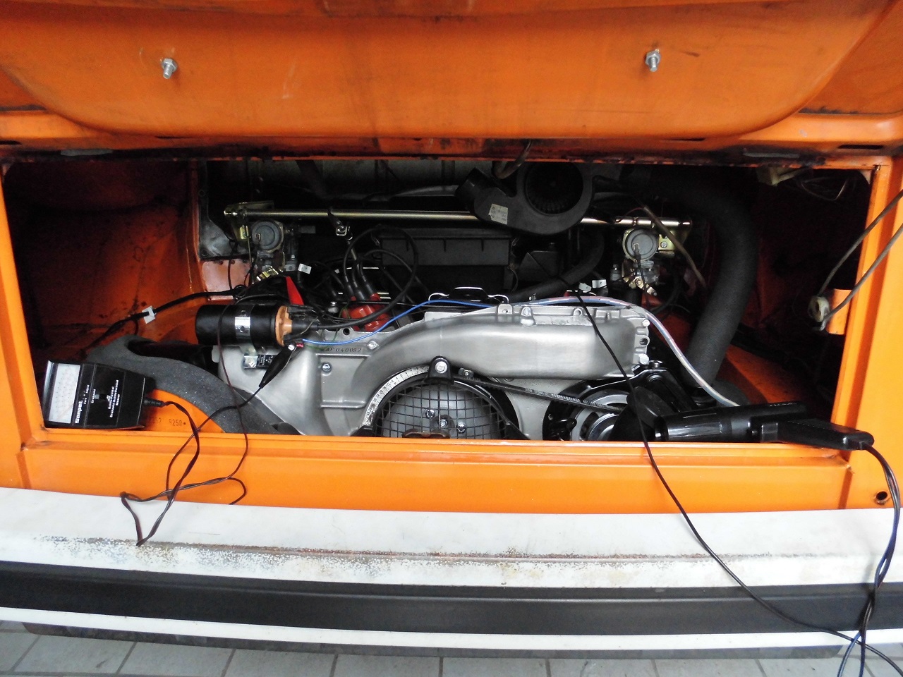

der Motor ist jetzt endlich im Bus eingebaut, soweit alles angeschlossen und verdrahtet.
Teilweise die Kabel verbessert bzw. noch die Verkabelug für die Zusatzinstrumente hinzugefügt.
Motorraum_Motor überholt
Dann Motor gestartet....nach ein paar mal kam er dann.

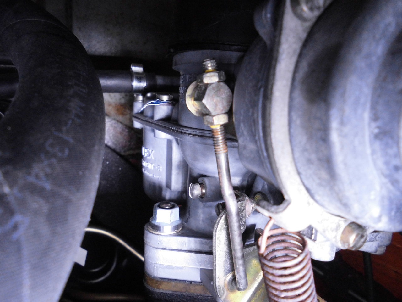

Bevor die Vergaser eingebaut wurden hab ich gesehen das die Drosselklappe einen Grundspalt haben.
Der wurde ja anscheinend eingestellt.
Als ich jetzt nochmal in die VW Unterlagen (Lila Buch) geschaut.
Da gibt es ja auf der Seite 132 einmal ein Bild 7 wo die Grundeinstellung gemacht wird.
Indem bei geschlossener Drosselklappe die Begrenzungsschraube bis Anschlag eingedreht wird und dann eine 1/4 Umdrehung weiter.
Bei Bild 8 wird der Drosselklappenspalt mit der Fühlerleere von 0,6 gemacht.
Dabei werden dann die Konternmuttern der Betätigungsstange eingestellt.
Bei meinen Vergasern sind die Begenzungsschrauben der Drosselklappen so das sie nicht berühren.
Vergaser Grundeinstellung
Muss ich jetzt das mit der Einstellschraube jetzt noch zusätzlich machen.
So wie es aus sieht wurde bei mir der Grundspalt ja eingestellt, muß man das andere jetzt noch zusätzlich machen?

wenn die Startautomatik drin ist, liegt die Schraube nicht an.
wenn der motor warm gelaufen ist, geht die "Rastenscheibe" zurück und erst dann kann der Vergaser in Leerlaufstellung gehen...
ist das evtl das Problem?
Gruss David

das ganze ist mir noch nicht so klar.
Bevor ich die Vergaser eingebaut hab, ist mir aufgefallen das eben die Drosselklappe einen kleinen Spalt hat.
So wie ich es auch immer im Forum gelesen hab.
Denke auch das Herr Wensing das ja lles einstellt nach einer überholung.
Die Einstellschraube liegt eben nicht an. (Dachte die ist vielleicht bei den Motorkonzept gar nicht nötig)
Da ich aber gestern in dem Lila Buch auf Seite 132 gelesen hab das man die bis anschlag rein dreht und dann eine 1/4 Umdrehung weiter....kam mir das komisch vor.
Macht man die Grundeinstellung der Drosselklappe indem man den Hebel, der zur Startautomatik geht, aus hängt?
Und dann die 0,6mm (Drosselklappenspaltmaß) bei ausgebauten Vergaser und geschlossener Luftklappe.
Die Luftklappe geschlossen.....die geht ja ein Stück auf wenn man einmal Vollgas gibt.
Wenn die Luftklappe zu oder etwas offen ist, ist der Hebel von der Startautomatik gleich hoch.
Die wird ja erst aktiv wenn die Strom über die Zündung bekommt, oder?
Grüße Daniel
Volvo 123GT Amazon Bj. 68
Volvo 850 T5R
madsin
Beiträge: 197
Registriert: 28.05.2012 10:57
Re: Typ 4 Motor AP 1,8l Überholung, Optimierung
Beitrag von madsin »
was du beschreibst ist normal. bei voller betätigung, geht die obere klappe leicht auf.
wenn du die klappe manuel öffnest und dann einmal "gas" gibst, ist die stufenscheibe raus und deine leerlaufschraube müsste anliegen.
den spalt hat guido unter garantie einstellt! :D
der mann ist ja profi :)

hab das gerade so wie du es beschrieben hast gemacht.
:jump: :jump:
das Funktioniert!

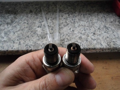

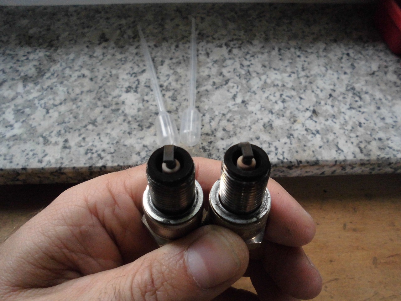

Nach der Heimfahrt (ca. 110 km) hab ich die Zündkerzen von Zylinder 1 und 3 ausgebaut.
Zündkerzen
Zündkerzen
Sieht außer am Rand doch ganz gut aus, oder?

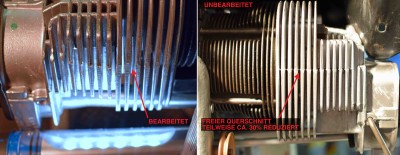

Bei den vormontierten Köpfen ist halt eben doch nicht alles "plug&play".... Nicht nur, dass die Querschnitte der Luftschlitze durch die Gussgrate teilweise erheblich eingeschränkt waren, auch erscheinen mir die Kühlrippen in der Summe dicker zu sein als bei den Originalköpfen... finde ich alles merkwürdig bis ärgerlich, da hilft dann auch kein zusätzlicher Ölkühler weiter!
Ich habe letztes WE die Köpfe dann mit einer 1mm Flex freigeputzt und hoffe, dass nix vom Metallstaub in den Motor gekommen ist!
