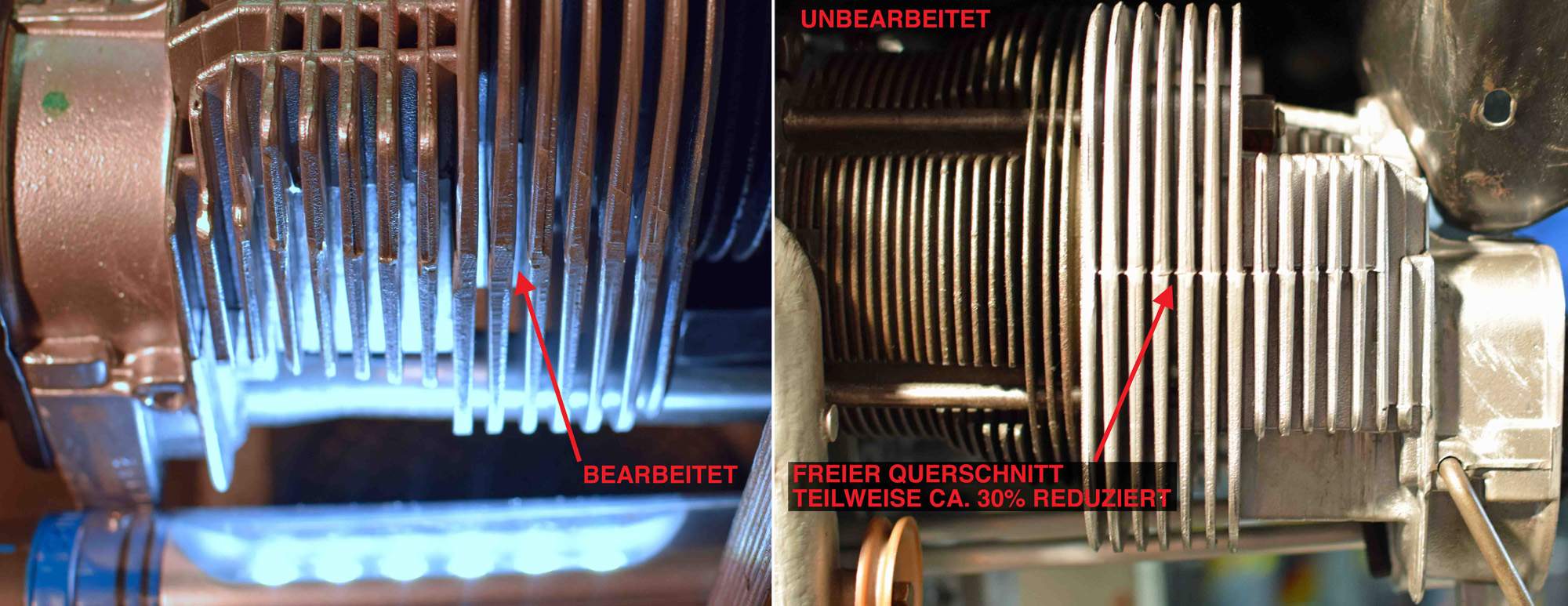

Abgesehen davon, dass natürlich alle Verblechungen ordentlich sitzen müssen, ist mir dann noch folgendes (fast zu spät) aufgefallen:
Bei den vormontierten Köpfen ist halt eben doch nicht alles "plug&play".... Nicht nur, dass die Querschnitte der Luftschlitze durch die Gussgrate teilweise erheblich eingeschränkt waren, auch erscheinen mir die Kühlrippen in der Summe dicker zu sein als bei den Originalköpfen... finde ich alles merkwürdig bis ärgerlich, da hilft dann auch kein zusätzlicher Ölkühler weiter!
Ich habe letztes WE die Köpfe dann mit einer 1mm Flex freigeputzt und hoffe, dass nix vom Metallstaub in den Motor gekommen ist!
Grüße und allseits gute Fahrt!
Hubertus

Ach ja sind das auch AMC Köpfe?
Hab das mit den Lüftungsschlitzen gar nicht vergliche, wobei die Kopftemperatur war jetzt nicht so hoch.
