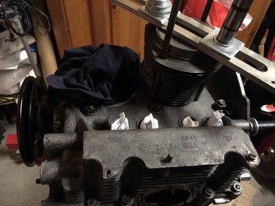

Norbert*848b hat geschrieben: 26.02.2019 14:43 Motorblock schon soweit zusammengeschraubt? Dann stecke erst einmal nur die Zylinder drauf. Achte auch drauf, dass die sauber am Gehäuse aufliegen (Test mit Tusche und Zylinder drehen). Manchmal sind die Zylinder nicht scharf genug am Fuß abgedreht, bzw. die Phase am Block ist nicht ausreichend.
Anschließend ein Lineal über die Zylinder legen und schauen, ob die Auflagen für die Köpfe auch wirklich plan sind.
Später mit den Ausgleichsscheiben musst Du genau so darauf achten, dass sie unten am Fuß auch wiederum plan aufliegen. Ich musste die Scheiben im Durchmesser etwas anpassen, weil in meinem Fall die Zylinder am Fuß nicht scharf genug abgedreht waren.
Guter Tipp, Danke.
Hab schnell, schnell mal die Zylinder draufgesteckt und mit dem Haarlineal überprüft. Bin nicht ganz zufriden, da kippelts noch.
Abgedreht an den Zylinder ist genügend.
Die Zylinderauflageflächen selbst wurden geplant und die Kontrolle deren mit Haarlineal sind nahezu perfekt.
Muss da die Zylinder mal in einer ruhigen Minute genauer untersuchen.

Avispa66 hat geschrieben: 28.02.2019 22:15 ...Hab schnell, schnell mal die Zylinder draufgesteckt und mit dem Haarlineal überprüft. Bin nicht ganz zufriden, da kippelts noch.
Entwarnung diesbezüglich, bin zwar etwas überascht, aber mit wenig Druck auf das Haarlineal ist alles super plan.

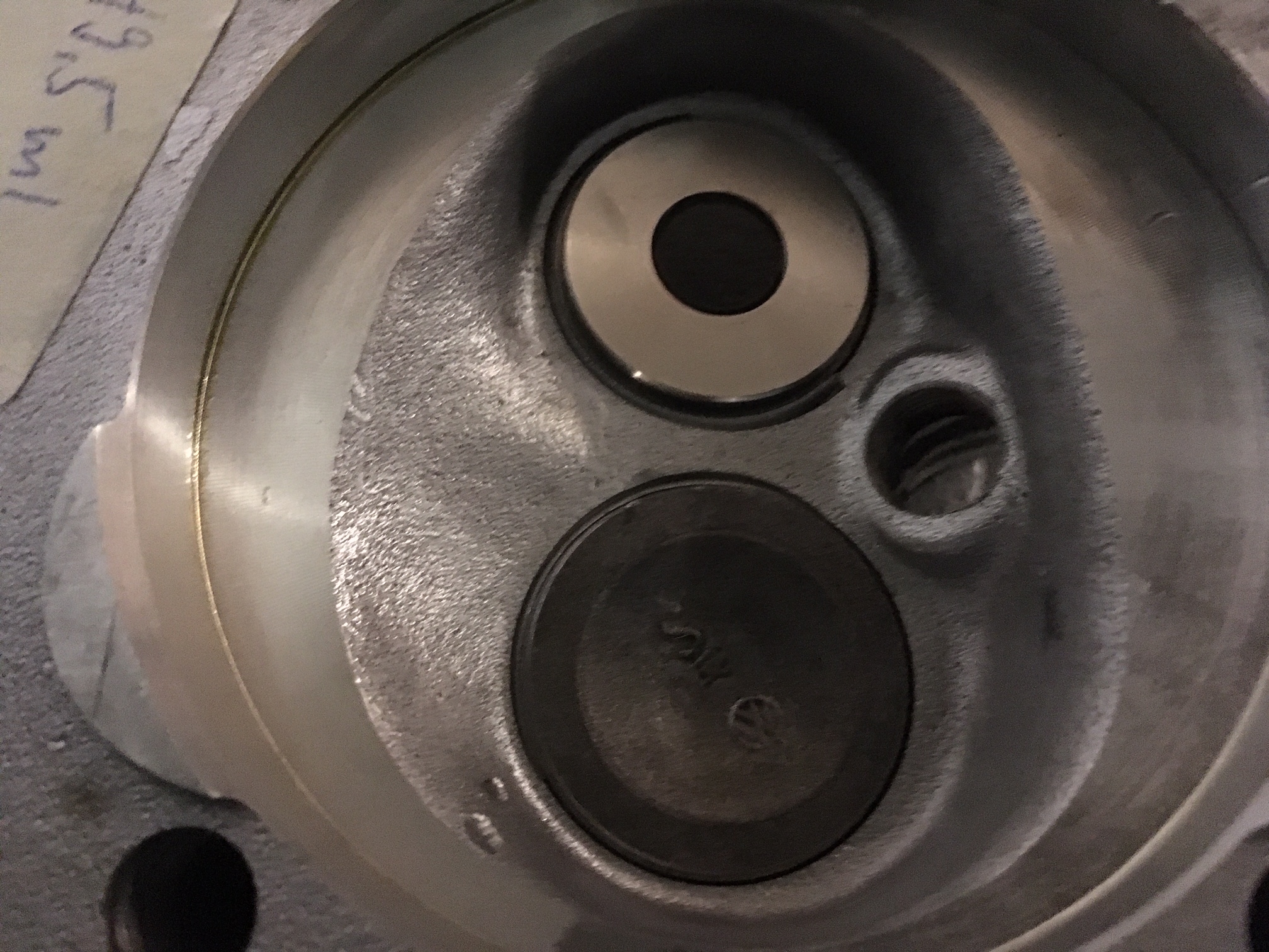

Heute den ersten Kolben und Zylinder aufgesteckt:
Kolbenrückstand ist 1,4mm.
Ausgeliterte Brennräume der Austauschzylinderköpfe bei 49ccm:
So läge die Verdichtung bei ca. 8.
Schaut man das Foto des Zylinderkopfs an, sicht man dass die Auflageflächen abgedreht wurden.
Der mir bekannte (zumindest bei den einschlägigen Händler erhältliche) dünnste Abstandring beim Zylinderkopf ist 0.75mm.
Nehme ich dieses Mass noch in die Berechnung, komme ich auf eine Verdichtung von knapp unter 7.5.
Oder kann ich da ohne Abstanringe ins Rennen oder kämen so Kolben und Ventile vielleicht zu nah aneinander?
Hmm, da steht wohl der Knete-Test an.

Moin Avispa,
Avispa66 hat geschrieben: 05.03.2019 00:37 Oder kann ich da ohne Abstanringe ins Rennen oder kämen so Kolben und Ventile vielleicht zu nah aneinander?
… ich hatte einmal einen Motor für einen Bekannten gebaut mit einem Kolbenrückstand von nur 1,2 mm weil er das so wollte. Da gab es letztendlich keine Probleme damit, alles 1600er Serie wenn ich das ergänzen darf.
Nach 50 tkm Laufleistung wurde der Motor wegen anderer Auffälligkeiten wieder auseinander genommen. Der Kolbenrückstand erwies sich immer noch als ausreichend, die Ölkohlerückstände ließen immer noch hinreichend Platz übrig. Das mag dem jetzigen modernerem Sprit zuzuschreiben sein, früher mit dem alten Sprit hätte ich mich so etwas nicht getraut.
Ich würde fast sagen, dass Du ohne Abstandsringe auskommen solltest, auch wenn als Maß für den Kolbenrückstand eher 1,5 mm gehandelt werden.
Sicher ist es nicht verkehrt, wenn Du das mit Knete einmal genau überprüfst. :wink:

Avispa66 hat geschrieben: 05.03.2019 22:25 Meinte Ausgleichsringe am Zylinderkopf ...
Meines Wissens nach nimmt man keine Ausgleichsringe mehr im Kopf, hatte man zwar früher einmal gemacht, wohl aber wieder wegen irgendwelcher Probleme verworfen gehabt.
Avispa66 hat geschrieben: 05.03.2019 22:25 ... da der Brennraum mir mit 49ccm etwas tief erschien.
Was ist zu tief? Serien köpfe haben ein Volumen von 48-52 ccm, bei Repros meiner Erinnerung auch bis 53 ccm.
Avispa66 hat geschrieben: 05.03.2019 22:25 Verdichtungsverhältnis min. 8:1, max. 8,5:1.
… dann die Köpfe noch 'nen Keks tiefer drehen lassen um auf zwingend 8,5 zu kommen?
Avispa66 hat geschrieben: 05.03.2019 22:25 Momentan ergäbe es (ohne Ausgleichsringe) wie oben schon errechnet ca. 8:1.
Passt doch, das würde ich jetzt kommentarlos so machen wollen. :wink:

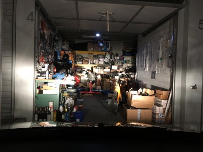

Für die einen das blanke Chaos (Holde‘s Worte :roll: ), für mich das Paradies... 8)...
...der Blick in meine kleine Garage:
... in der Mitte das nun bezylinderte Moddörle knapp zu sehen.
