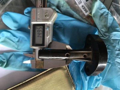

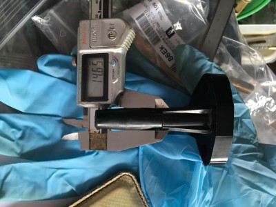

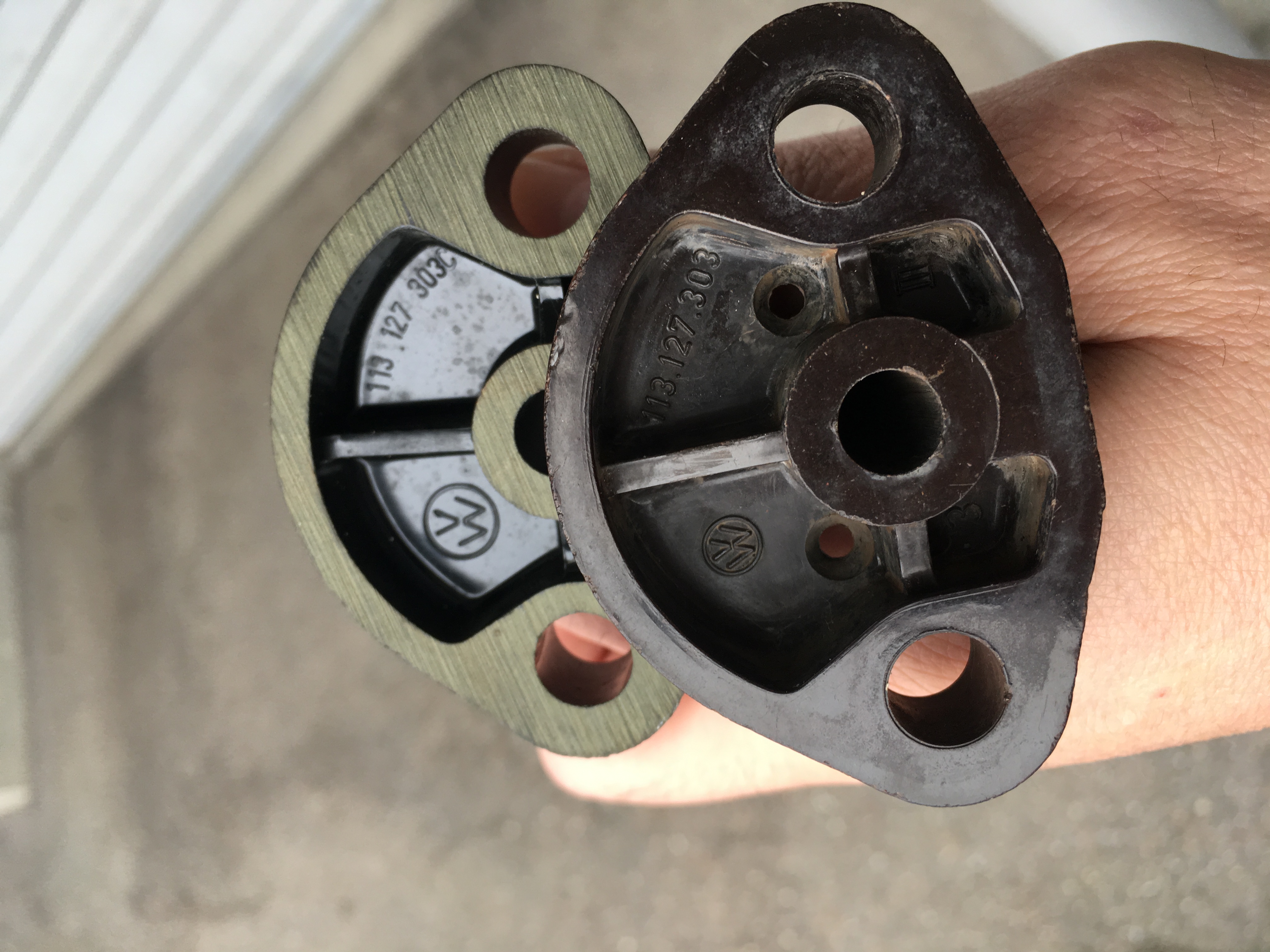

Der hintere Flansch ist ein Neuteil VW 113 127 303 C (original VW), der vordere ein alter gebrauchter VW 113 127 303 (auch original VW) aus der Bucht:
Auffälliger Unterschied: Der alte hat zwei Bohrungen im Flansch, das Neuteil nicht.

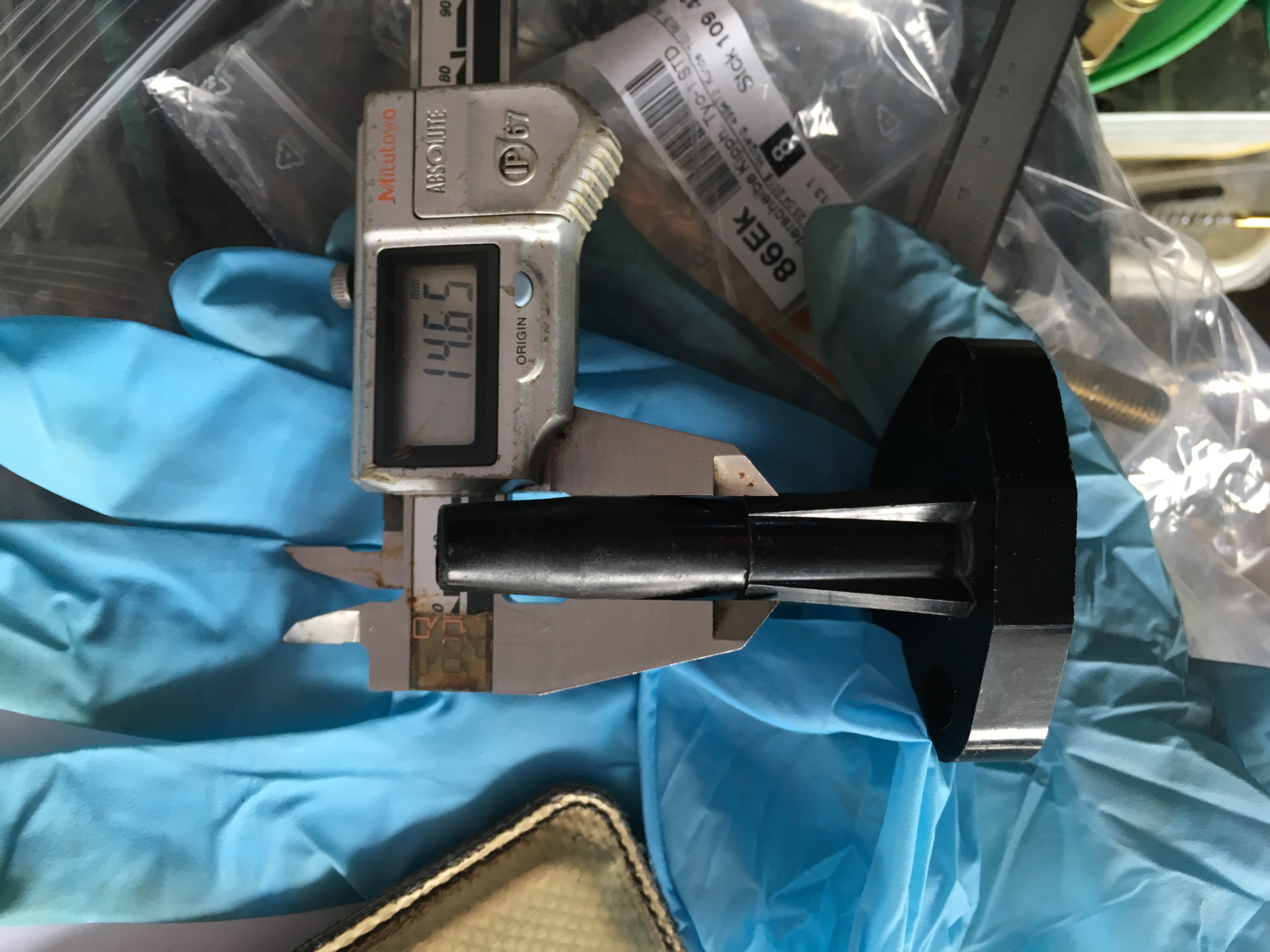

Hier der Durchmesser des gebrauchten:
Durchmesser des Neuteils:
Das Neuteil hat dementsprechend viel Spiel und kippelt mächtig wenn es in den Motorblock eingesetzt wird.
Das alte gebrauchte Teil hingegen lässt sich „saugend“ einsetzen.
Wieder mal fragwürdige Masshaltigkeit von Neuteile, sogar als Original VW?
Oder ist der „C“ Flansch wirklich kleiner im Durchmesser? Gemäss Beschreibung aber soll der u.a für T2 ab 68 passen :?

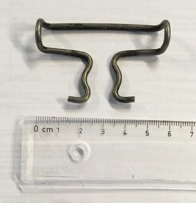

Identifikationsfrage.
Hab zwei solche Klammern beim T2a-Kauf in einer Teilekiste mitbekommen gehabt:
Kann die nicht zuordnen, weiss jemand ob so eine Klammer am Bus irgendwo Anwendung findet?

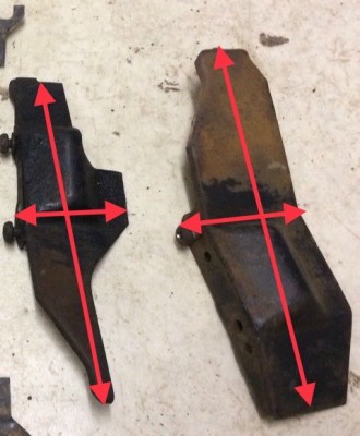

Drei Posts weiter oben hab ich nach Identikationsmöglichkeit solcher Bleche gefragt:
Hätte jemand die Möglichkeit die Masse für den 1600er Typ 1 zu nehmen, um Referenzwerte zu bekommen?
Wäre sehr dankbar.

Es soll Kurze (für 1200er) oder Lange (1300-1600) geben.
Leider sind den Blechen keine Teilenummern eingestanzt.
Somit brauche ich Referenzmasse um sicher zu gehen, dass ich die richtigen (also die Langen) für mein Vorhaben erwische.

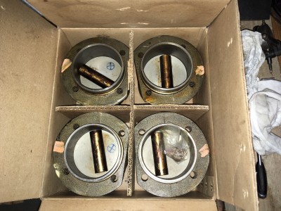

Es geht weiter...
... mit entwachsen :cry:
Die Kolbenbolzen sind noch einfach :?
Aber allemal schön anzusehen im VW-Originalkarton 8)
Hoffe kann die K&Z bald hier aufstecken und die Kolben-Rückstände ausmessen...

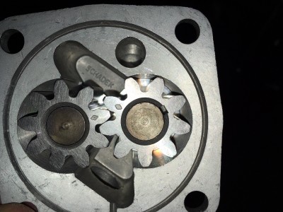

Aber erst mal wieder eine Anfängerfrage zur CB -Maxi x (Nr weiss ich grad nicht) Ölpumpe...
Was haben die Rhomben auf sich? Müssen die speziell ausgerichtet sein?
Danke + Grüsse
Avispa
Beiträge: 7766
Moin Avispa,
Avispa66 hat geschrieben: 25.02.2019 23:45 Was haben die Rhomben auf sich? Müssen die speziell ausgerichtet sein?
Hab da auch immer gerätselt und nie eine Antwort dazu gefunden, vielleicht wissen andere da mehr.
Ich hab die Pumpenräder immer irgendwie eingebaut und nie Probleme gehabt.
Wichtig ist es, das Axialspiel nachzumessen und nur eine dünne Dichtung (0,12 mm) für den Deckel zu nehmen (manche nehmen da auch gar keine Dichtung und nur Gehäusedichtmasse. Dann sollte aber das Axialspiel m.E. nach mindestens 5/100stel betragen). Bei den Motordichtsätzen (Reinz?) gibt es leider nur Dichtungen in 0,32 mm und das wäre nachteilig für den Öldruck.

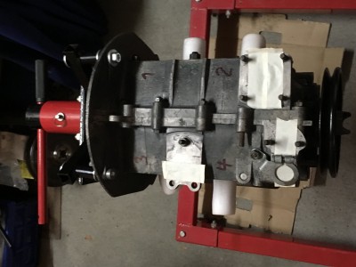

Motorblock schon soweit zusammengeschraubt? Dann stecke erst einmal nur die Zylinder drauf. Achte auch drauf, dass die sauber am Gehäuse aufliegen (Test mit Tusche und Zylinder drehen). Manchmal sind die Zylinder nicht scharf genug am Fuß abgedreht, bzw. die Phase am Block ist nicht ausreichend.
Anschließend ein Lineal über die Zylinder legen und schauen, ob die Auflagen für die Köpfe auch wirklich plan sind.
Später mit den Ausgleichsscheiben musst Du genau so darauf achten, dass sie unten am Fuß auch wiederum plan aufliegen. Ich musste die Scheiben im Durchmesser etwas anpassen, weil in meinem Fall die Zylinder am Fuß nicht scharf genug abgedreht waren.
Für die Köpfe gilt ein vergleichbarer Test. Zylinder auf die Köpfe legen und Planparallelität mit einem Lineal testen.
