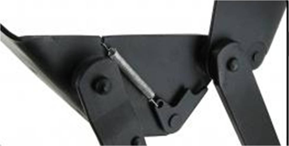

So habe mir ein paar neue Schaniere zugelegt.
Habe eine frage dazu.
Habe ich die Feder richtig montiert.
Der Winkel in dem die Feder hängt, hat ja eine Aussparung wo der Bolzen geführt ist.
War der original komplett geschlossen?
Vermute mal nicht.
War der Halbkreis ein wenig länger? Denke mla. Das kommt eher in Betracht.
Oder was meint Ihr?
Danke

Habe mal bissel Bilder gegoogelt und ein Bild mal etwas "extrahiert"....

Hi Harald
Danke.
Dachte die ausklinkung wäre so ausgenudelt.
Habe gerade schon neue Winkel gemacht.
Deleted User 7534
Re: Habe mir meinen Traum erfüllt VW T2 Westfalia
Jetzt habe Ich es. Die Befestigung für die Feder am Halter würde mit der Flex bearbeitet. 😁
