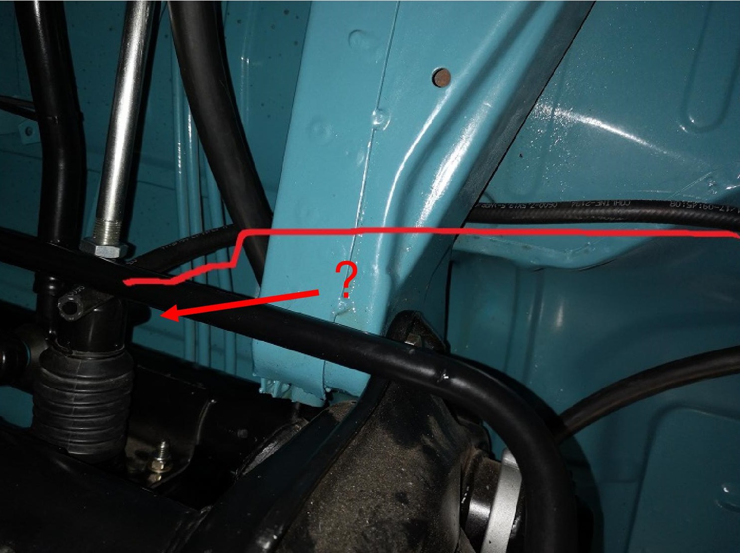

Dient der nur zur Entlüftung? Weil man den Schlauch nirgends draufstecken kann.
Oder wird da noch etwas anderes angeschlossen?
Danke für Eure Hilfe.

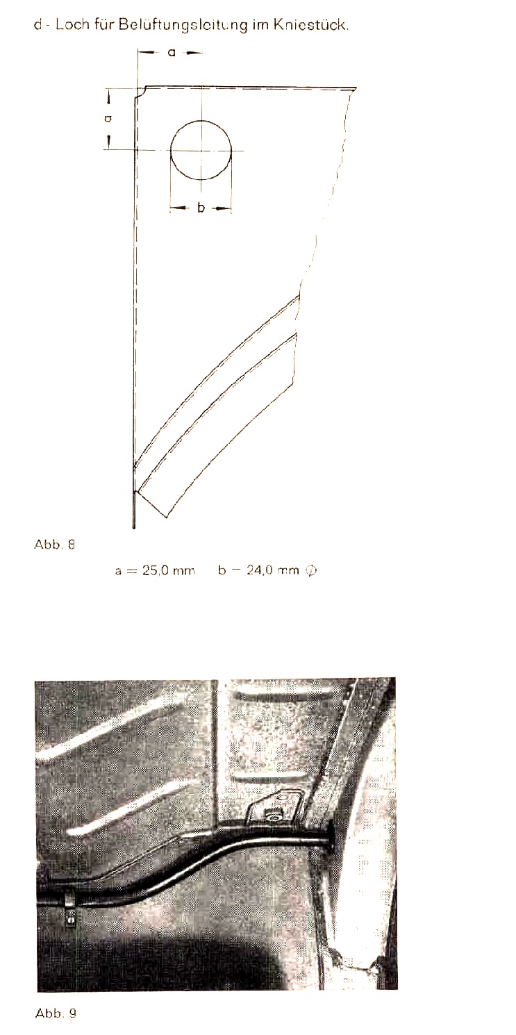

Micky77 hat geschrieben: 13.03.2019 20:06 Dient der nur zur Entlüftung?
Be-/ Entlüftung, wie auch immer. :wink:
Micky77 hat geschrieben: 13.03.2019 20:06 Weil man den Schlauch nirgends draufstecken kann.
Wie jetzt?
Die eine Seite auf den BKV und die andere Seite im Radkasten (durch die Tülle 67).
65 wird wohl die konfektionierte Leitung aus Hartplastik sein, falls ich da nicht falsch liegen sollte.
… vielleicht sind Improvisationskünste mittels Zwischenstücke gefordert.
https://volkswagen.7zap.com/de/rdw/typ+ ... -51010/#67
… im Übrigen nimmt man die Luft aus dem Kniestück, weil da bessere, trockene, staubfreie Umweltbedingungen herrschen.

Habe mich falsch ausgedrückt. Auf dem BKV ist ein Anschluss.
Ich meine im Kniestuck ist kein Anschluss. Wird dort der Schlauch durch einen Gummischutz Ring fixiert?
Beiträge: 7703
Re: Habe mir meinen Traum erfüllt VW T2 Westfalia
Hallo Ingo,
Micky77 hat geschrieben: 14.03.2019 08:06 Wird dort der Schlauch durch einen Gummischutz Ring fixiert?
In dem von Dir gekennzeichneten Loch im Kniestück kommt die "Gummi-Tülle" 67 (Teilenummer: 111 971 907) laut 7Zap zum Einsatz.
Dort ist der Schlauch hineingesteckt.
Zur tatsächlichen, gänzlichen Fixierung sieht man hier noch eine Schelle abgebildet. Mir ist aber nicht bekannt, ob man die immer über alle Modelljahre verbaut hat.
