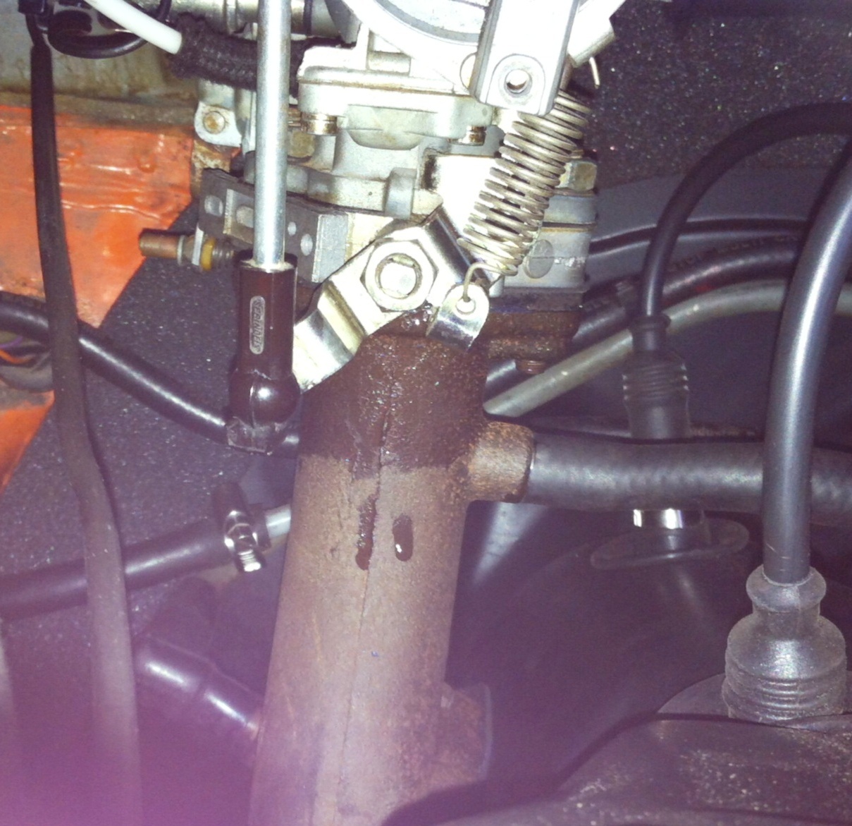

Eine Sache hat mich nach der Probefahrt dann doch etwas stutzig gemacht (siehe Foto). Kondenswasser an beiden Ansaugrohren genau bis zu der Höhe der Leitungen für das Zusatzgemisch des 2ten Vergasers. Ist das ein Zufall? Oder lässt sich daraus etwas ableiten???
Bin ohne Vorwärmluft gefahren, da zur Zeit stillgelegt. Jedoch 16°C mit etwas erhöhter Luftfeuchtigkeit.

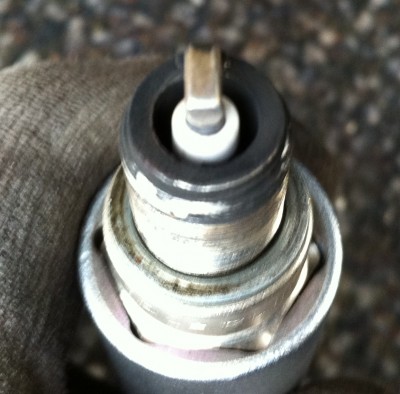

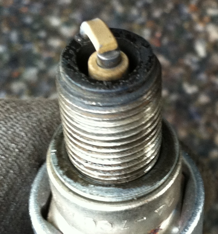

Als weitere Vorbereitung habe ich mir die Kerzenbilder heute wieder angeschaut (s. Fotos). Zylinder 2, 3 und 4 hellbraun. Ich würde sagen, etwas zu mager. Würden zu dem CO-Wert von 1,56% passen?
Das Kerzenbild von Zylinder 1 ist nicht okay. Keramik fast komplett weiß, Elektrode blank. Die Kerze ist nicht nass. Sehr merkwürdig. Wie kann das sein? Der Gummiwinkel für den BKV sitzt stramm und hat keine Risse. Wenn da etwas undicht wäre, müsste über die Ausgleichsleitung doch auch Zylinder 3 betroffen sein? Eine CO-Wertänderung konnte ich nach dem anschließen der BKV-Leitung nicht feststellen - wobei der Gunson...

Moin Björn,
das mit der unterschiedlichen Farbe der Zündkerzen ist etwas merkwürdig.
Hier mal meine Gedanken:
- Sind die Zündkabel OK?
- Elektrodenabstand identisch?

danke, das Du Dich gemeldet hast. Alle Zündkabel sind neu. Habe den BERU-Satz verbaut, den Du empfohlen hattest. Sieht man auf dem Bild weiter oben. Die Kerze hat einen Abstand von 0,7. Werde die Anderen morgen mal prüfen. Danke für die AFR/CO-Werte! Ich habe so eine Tabelle von Gunson gefunden. Da ist AFR 14.72 = 0,1%CO. Bei Dir aber tatsächlich 1.0%CO? Also kann ich diese Tabelle so nicht benutzen und müsste entspr. hochrechnen?
