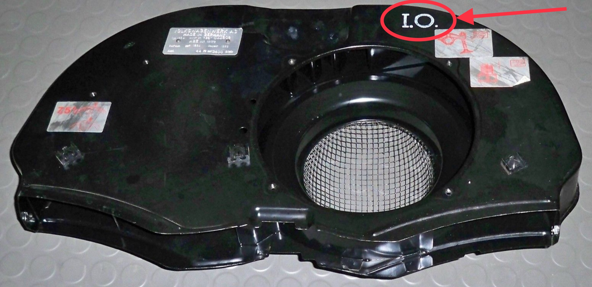

Eine Frage hätt ich an Euch: Beim meinem alten ziemlich verostetem Gebläsekasten dacht ich immer es stehe „LI.“ aber im Symbolbild steht klar und deutlich „I.O.“.
Für was steht das eigenlich?

- Beiträge: 6661
In Ordnung (Motor Prüfung bestanden)
Bei meinem Karmann habe ich mir mühsam Stempel gebastelt nach meinen Photos wie es vorher war -
die waren nicht immer so perfekt gestempelt:
(abgelaufene Kreditkarte als Träger und Gummimatte mit Cuttermesser bearbeitet)
Aufgeklebt.Wie war das Original bezüglich Ventilspiel, ZZP? Augeklebt oder aufgedrückt?
Bei meinem Karmann unter der Zündspule:
Aufgedruckter roter Text auf dem Ölbadfilter - gibt heute auch als AufkleberGab es weitere?

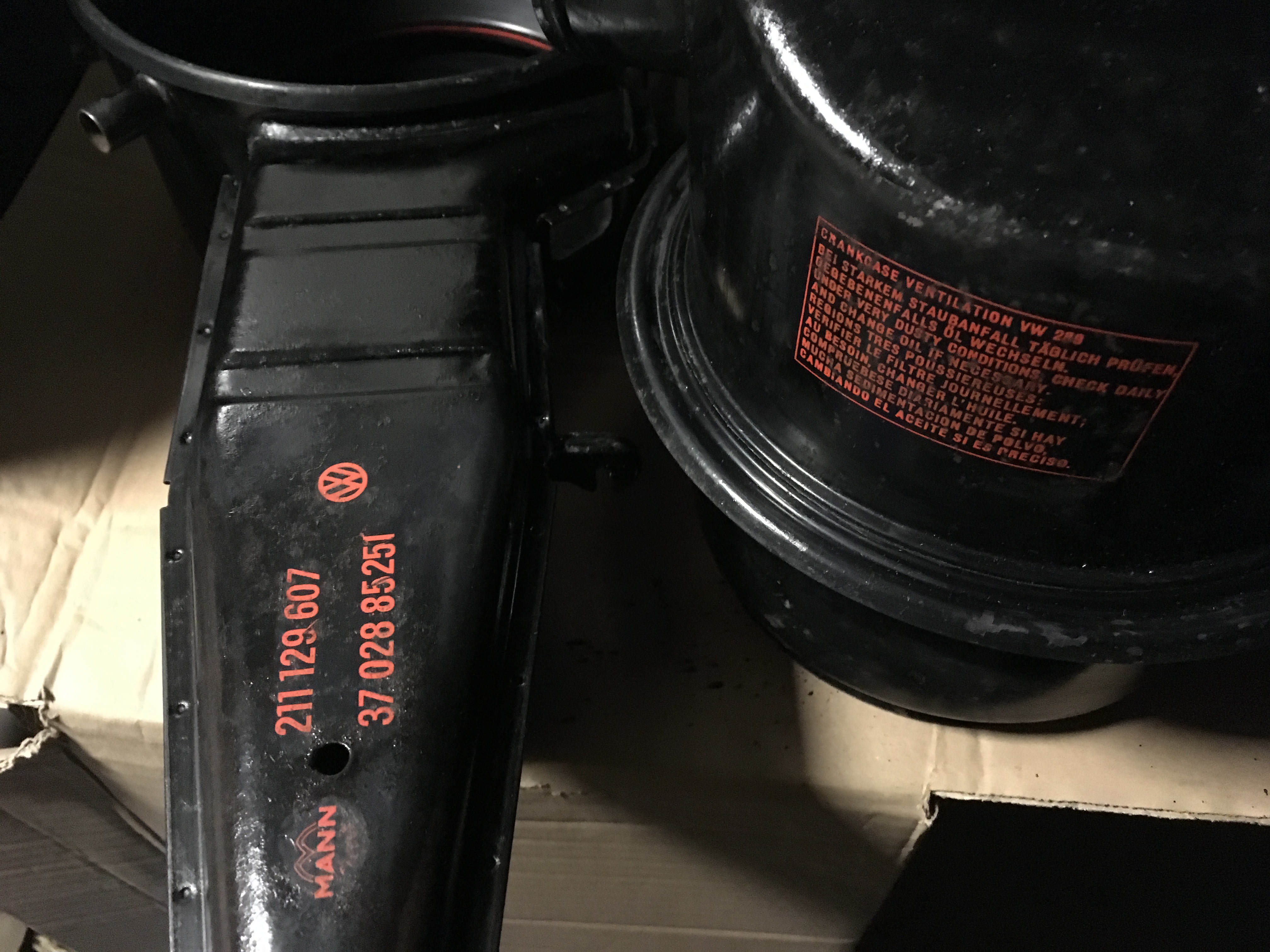

Rolf-Stephan, grosser Dank für die Aufklärung
Für was steht denn die 110?
Und die roten Beschriftungen ziemlich gut retten können:
Hehe, das ist Timing... eben heute den äusserlich stark von Rost befallenen Luftfilter aufbereitet...Rolf-Stephan Badura hat geschrieben: ↑13.06.2019 20:48Aufgedruckter roter Text auf dem Ölbadfilter - gibt heute auch als AufkleberGab es weitere?
- Beiträge: 6661
Weiß ich bis heute nicht... da stand verschiedenes drauf - manchmal auch der Typ und Modelljahr....
Hier ein Bild vom Motorentest/-einstellung später mit AS Drehstromlima Moped und zweizeiliger Aufschrift:
