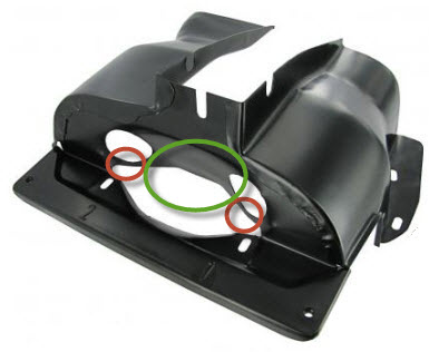

sham 69 hat geschrieben: 08.05.2019 07:30 Bevor du an den Kühlrippen den Dremel schwingst, würde ich den Weg des geringsten Widerstands wählen und versuchen, die Verblechung anzupassen. Weiteres Ungemach sollte nicht drohen.
Danke für die Wortmeldung.
Hab ich auch in Erwägung gezogen, die rot markierten Stellen müssten bearbeitet resp. durchtrennt werden:
Aber ob der verbleibende (grün markierte) Rest noch stabil genug ist? Flattern?
Die Kühlung selbst sollte wohl kaum beinträchtigt werden.
Beiträge: 7795
Hallo Avispa,
an dem Blech würde ich nichts abtrennen, sondern dann doch lieber die Kühlrippen bearbeiten.
Der Stabilitätsverlust wäre schlecht kalkulierbar. Ich selbst musste auch immer mal wieder irgendwelche Risse an diesen Blechen schließen. Ursachen sind wohl auftretende feine Schwingungen, die das Material ermüden lassen.

Norbert*848b hat geschrieben: 08.05.2019 12:45 Hallo Avispa,
Auch Dir vielen Dankk, Norbert.
Denke auch, dass die Kühlrippen-Bearbeitung hier angebrachter ist.

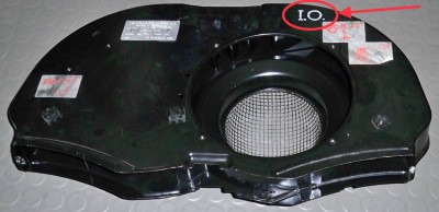

Beim meinem alten ziemlich verostetem Gebläsekasten dacht ich immer es stehe „LI.“ aber im Symbolbild steht klar und deutlich „I.O.“.
Für was steht das eigenlich?

Beiträge: 6658
Avispa66 hat geschrieben: 01.06.2019 10:34aber im Symbolbild steht klar und deutlich „I.O.“.
In Ordnung (Motor Prüfung bestanden)

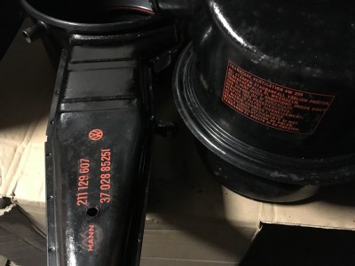

Wie war das Original bezüglich Ventilspiel, ZZP? Augeklebt oder aufgedrückt?
Aufgeklebt.
Bei meinem Karmann unter der Zündspule:
Gab es weitere?
Aufgedruckter roter Text auf dem Ölbadfilter - gibt heute auch als Aufkleber

Rolf-Stephan Badura hat geschrieben: 13.06.2019 20:48
Gab es weitere?
Hehe, das ist Timing... eben heute den äusserlich stark von Rost befallenen Luftfilter aufbereitet...
Und die roten Beschriftungen ziemlich gut retten können:
