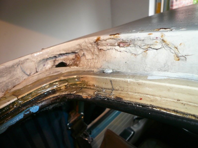

Noch ganz schnell 2 Fotos von den Abläufen vorne oder das was davon übrig ist :steine:

ansich würde ich dir auch raten dieses Fahrzeug irgendwie auf 07 Kennzeichen zulassen und fahren.
Du wirst (nach meiner Erfahrung) keine Freude mit der Resatauration haben.Angefangen an den Blechteilen.Wenn du vernünftige Blechteile willst am besten sogar orig.VW,
kannst du lange suchen, und dann auch einen hohen Preis hinlegen.Du hast aber Glück,da in den nächsten Monaten sich auf dem Teilemarkt viel tun wird in Sachen T2a Bleche.Aber auch die Repro Bleche sind nicht billig,und ein Freund der Schlosser ist kann dir beim T2a selten helfen,da er niemals diese Bleche die du benötigst nachbauen kann,ausser er hat Erfahrung im Fahrzeugbau.
Bei dem Thema Schweißer mit Schweißschein wäre ich ganz vorsichtig.Nicht jeder der ein Schweißschein hat kann eine Bus Karosse schweißen.
Er sollte sich wirklich mit dünnem Blech auskennen,sonst wird es eher ein Desaster.
Aber ich will dir nun nicht die Laune verderben.Machbar ist wirklich alles,aber ich denke du hast hier ein Extremfall.
