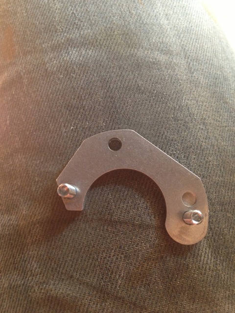

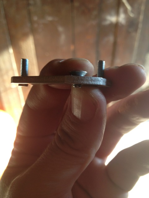

Hi, ich sitze gerade am Bus und wollte meine kontaktlose Zündung einbauen. Leider Krieg ich die halteplatte gar nicht festgeschraubt, da die mitgelieferte Schraube zu kurz ist, bzw auf der halteplatte keine Einkerbung ist um die Schraube tiefer reinzubekommen. Bei den Workshop Bilder. Sieht es so aus als wäre da ne Einkerbung für die Schraube?!
Es handelt sich dabei um die Petronix ignitor 1847v für meinen 2l CJ

Du meinst mit Einkerbung sicherlich die Ansenkung für die Schraube.
Hol Dir im Baumarkt einen 90° Kegelsenker, spann ihn in die Bohrmaschine und senk einfach selbst die Bohrung an. Dann müsste es doch passen, oder?

Genau die Absenkung meine ich. Ich frage mich nur ob das ein Produktionsfehler ist oder ob man das generell machen muss? Habe einen Dremel mit dem ich das dann machen würde...

winniwinter hat geschrieben:Habe einen Dremel mit dem ich das dann machen würde...
:abgelehnt: :ritter:

Hmm ok, dann also ein kegelsenker...hier noch mal ein produktbild wie es sein sollte....

winniwinter hat geschrieben:Hmm ok, dann also ein kegelsenker
Oder - empfohlen - zurückschicken und gescheite Qualität verlangen. Nur so lernen's die Lieferanten.
Wenn der Kegelsenker schon ein Problem darstellt, dann ist vermutlich auch keine Tischbohrmaschine oder so was vorhanden. Und wenn die Idee "Dremel" kommt, dann fehlt sicher auch das Bewußtsein, daß so 'ne Kegelsenkung eine Art Zentrierung darstellt. Die verwendet man entweder, weil kein Platz für einen zylindrischen Schraubenkopf vorhanden ist oder eben, weil die 2/10 Spiel einer Zylinderkopfschraube nicht zu tolerieren sind. Und schlußendlich gibt's an Kegelsenkern im Hobbybereich eigentlich auch nur untauglichen Mist, mit dem du dir mit der Handbohrmaschine da ein tatteriges Polygon reinfummelst, aber keine taugliche Kegelsenkung. Wenn sich dann unterwegs mal die Schraube löst und der Verteilerfinger den ganzen Gulasch auf die Umlaufbahn schickt, dann macht ein gelber Engel auch nix mehr.
Ja, du hast recht. Für das Geld kann man eigentlich bessere Qualität verlangen. Leider habe ich das ganze schon vor einigen Monaten bestellt und jetzt erst die Zeit gehabt es einzubauen.
Im schlimmsten Fall muss ich dann direkt beim Hersteller reklamieren.
Habe auf jeden fall mal eine Mail an den onlineshop geschickt.
Ich bin wohl einfach schon zu bekannt für solche Aktionen...Ich habe natürlich werder Tischbohrmaschine noch Erfahrungen mit einem Kegelsenker. Hätte natürlich ein paar Probebohrungen versucht :versteck:
Danke an Harald&Clemens :gut:
