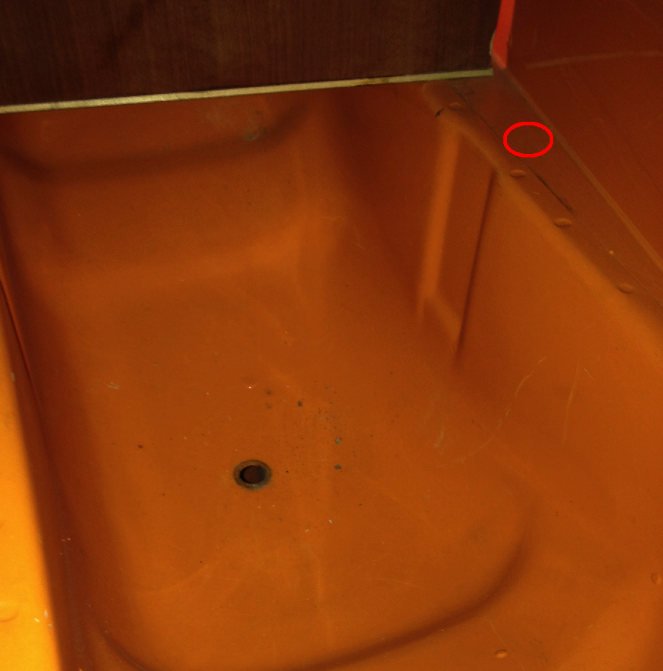

So nach einer längeren Winterpause melde ich mich mal zurück. Ich hab leider nocht nicht so viel gemacht, aber das soll sich jetzt ändern.
Die Möbel sind fast alle draussen und die Kabel die verlegt werden sollen liegen bereit. Ich würde morgen gerne mal das Kabel von der zukünftigen Zweitbatterie nach vorne verlegen.
Ich bin mir aber noch unschlüssig, wo ich das Kabel am Besten rumlege. Entweder außen am Boden entlang oder direkt in den Innenraum, wie es glaube ich die Amis gemacht haben.
Also das Bild zeigt jetzt mal die Innenraumvariante. Ist das auch der Ort wo die Amis mit dem Kabel durchgehen?

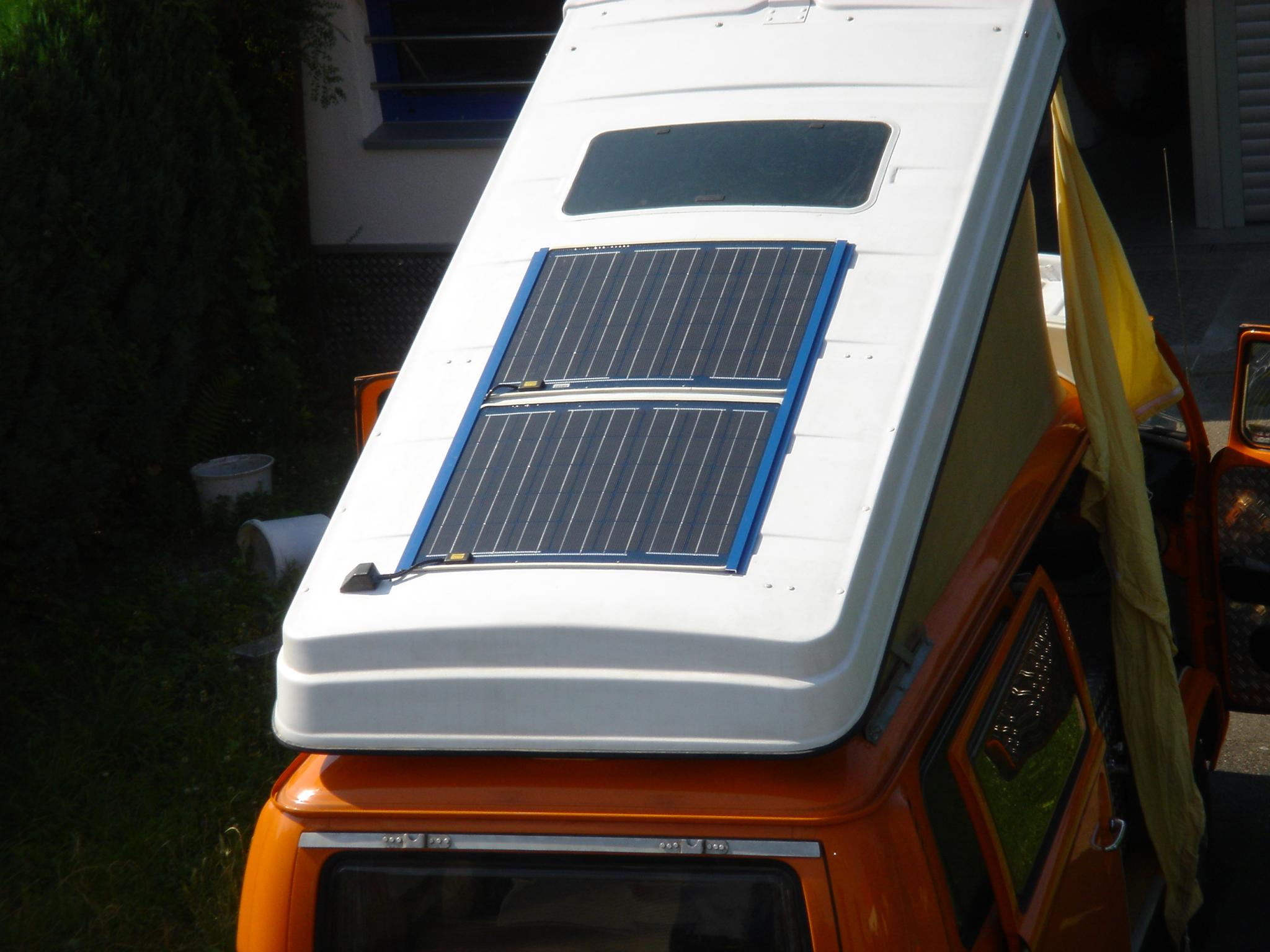

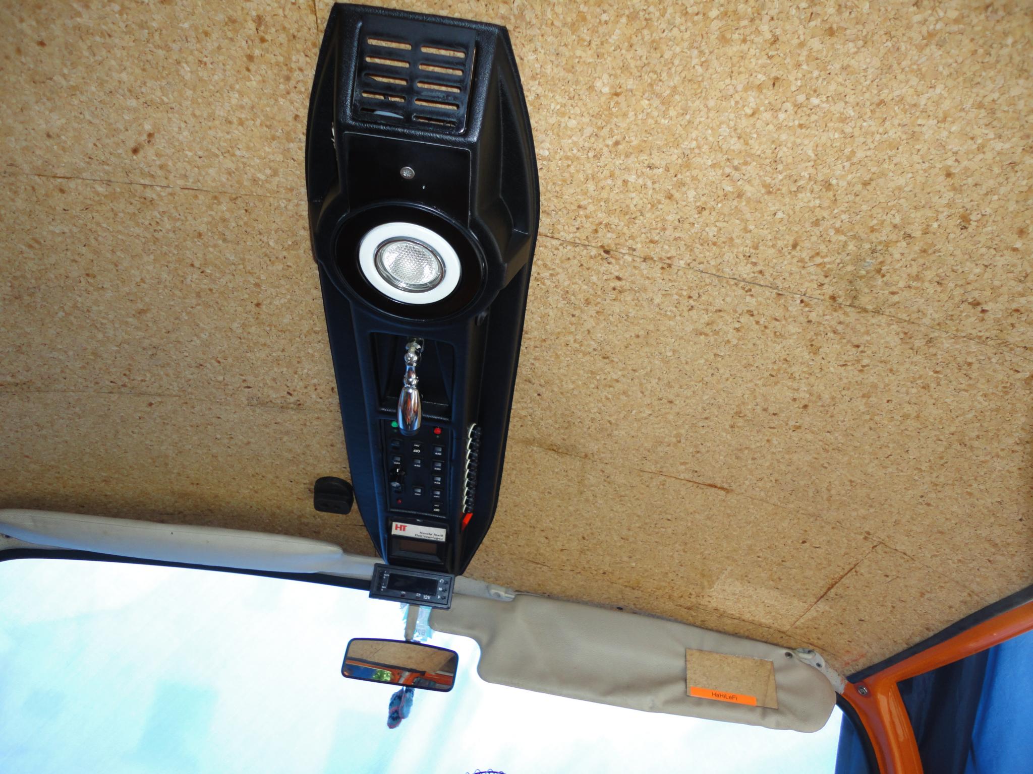

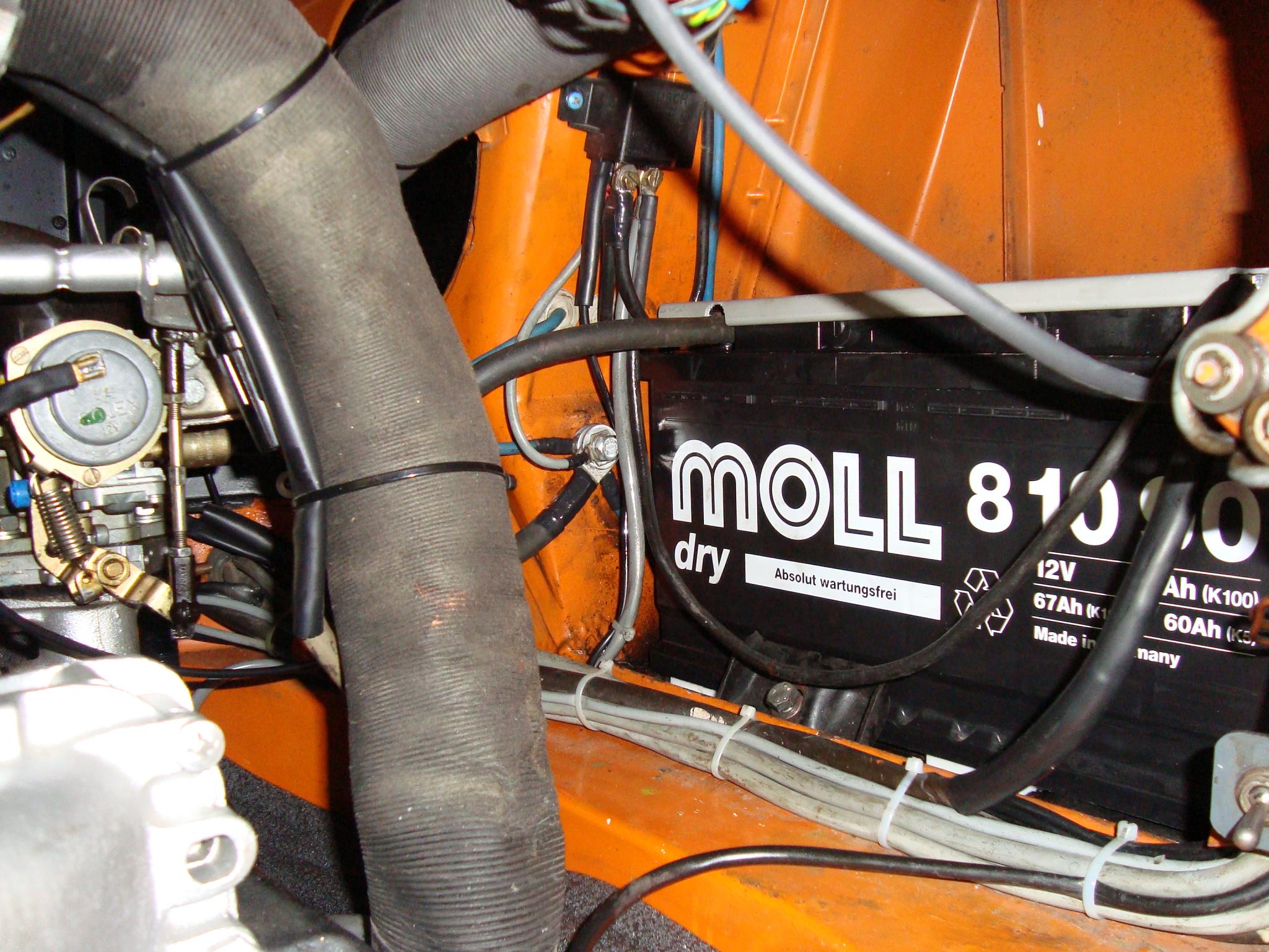

ich habe zwei Gel.Batterien 90AH links und rechts im Motorraum eingebaut, zwei Module a 60 Watt auf dem Dach montiert alle Verbraucher auf 12V Betrieb umgestellt
die Zentrale habe ich vorne im Dach eingebaut von hier sind alle Funktionen schaltbar.
Für die Leitungsverlegeung und Installation im 12V und 230V Bereich würde ich immer empfehlen einen richtigen Fachmann für die Arbeiten zu verpflichten.
Es sind n u r 12V (100 Watt ca. 8,3 Ampere) oder 230V auf einer Blechkarosserie mit nassen Badeschlappen !!!
Viele Grüße Harald

Die Konsole überm Fahrer ist sicherlich Geschmackssache, aber dein Klappdach als ganzes gefällt mir echt gut!
Was für Module hast du denn genommen? Die sind doch gewölbt, oder hast du die Höhe seitlich ausgeglichen?
Ach ja, und das Glasfenster... kannst du da zufällig ein bestimmtes Modell empfehlen? :versteck:

die Module sind von Solara M Serie mit Edelstahlblech auf der Rückseite die Biegung ist kein Problem.
Durch das zusätzliche Gewicht auf dem Dach ca. 18KG muß man schon mehr drücken beim aufstellen.
Das Glasdach habe ich vor ca. 20 Jahren eingebaut der Hersteller war glaube ich "Juwel".
