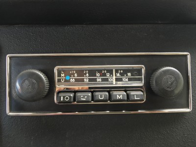

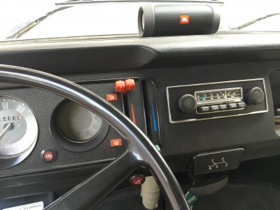

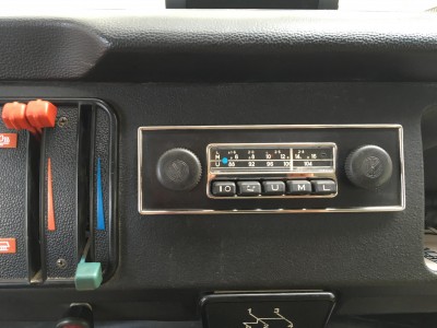

Re: Welchen Radio-Lautsprecher im T2?
Das Radio ist ein Blaupunkt Mannheim und der Bus hat gar nichts drin, also Spinnweben an der Stelle, wo ein Lautsprecher rein soll. Hirschmann Antenne ist gekauft und es wird (nach Schablone von Dir Rolf-Stephan) gebohrt und dann montiert.
Bisher spielt ein JBL Bluetooth Lautsprecher, der am Armaturenbrett liegt und die Musik (auch Radio) via Handy bekommt. Kabellose neue Technologie, mit sehr gutem Sound selbst auf der AB. Nur im Ausland wird es bei Radio teuer (weil Internetempfang nötig). Deshalb soll das gute alte Radio ein.

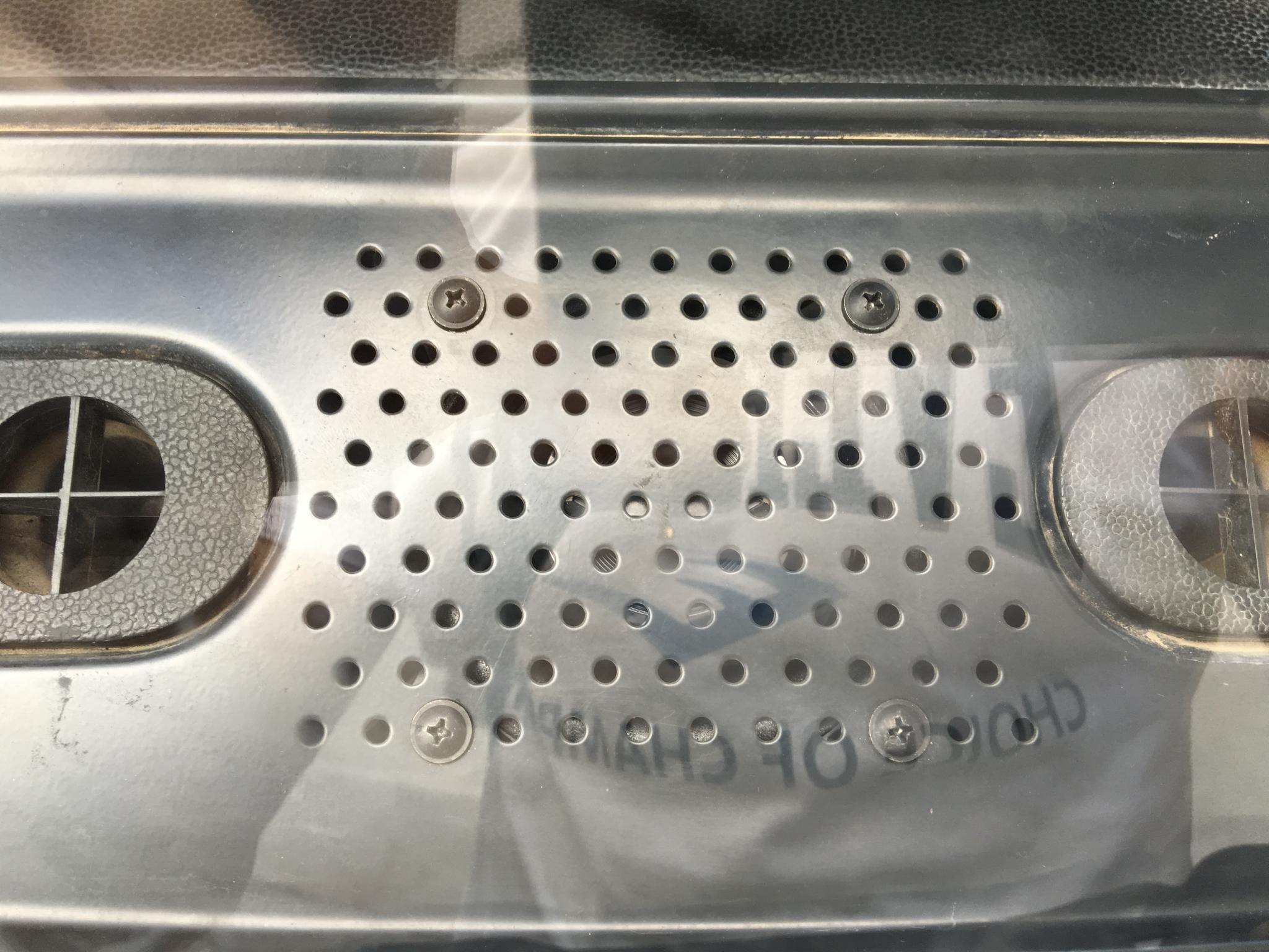

Ich hab aber eben nichts für die Montage des Lautsprechers, würde ihn vielleicht in die vorhandenen Löcher am Armaturenbrett montieren (4 schwarze flache Schrauben von oben, fertig). Ich schätze, ein guter 10x10 cm würde da reinpassen.
Danke für die Tipps,
Mac
Mac
Pickup BJ 1975, 1,6 L, 2. Besitzer
http://www.thesamba.com/vw/archives/lit ... s_uk/6.jpg
http://www.thesamba.com/vw/archives/lit ... ench/6.jpg

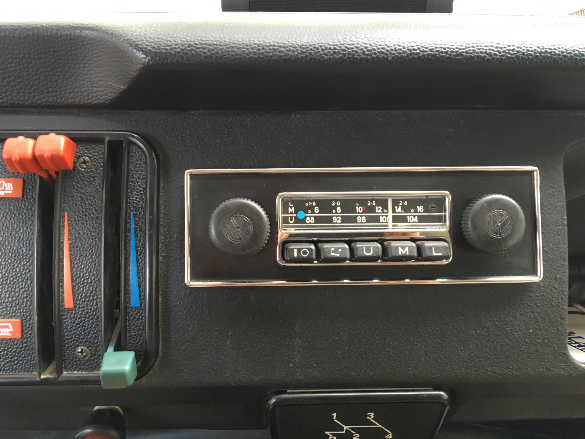

mac1-2-3
- T2-Fan
- Beiträge: 40
- Registriert: 24.06.2016 10:23

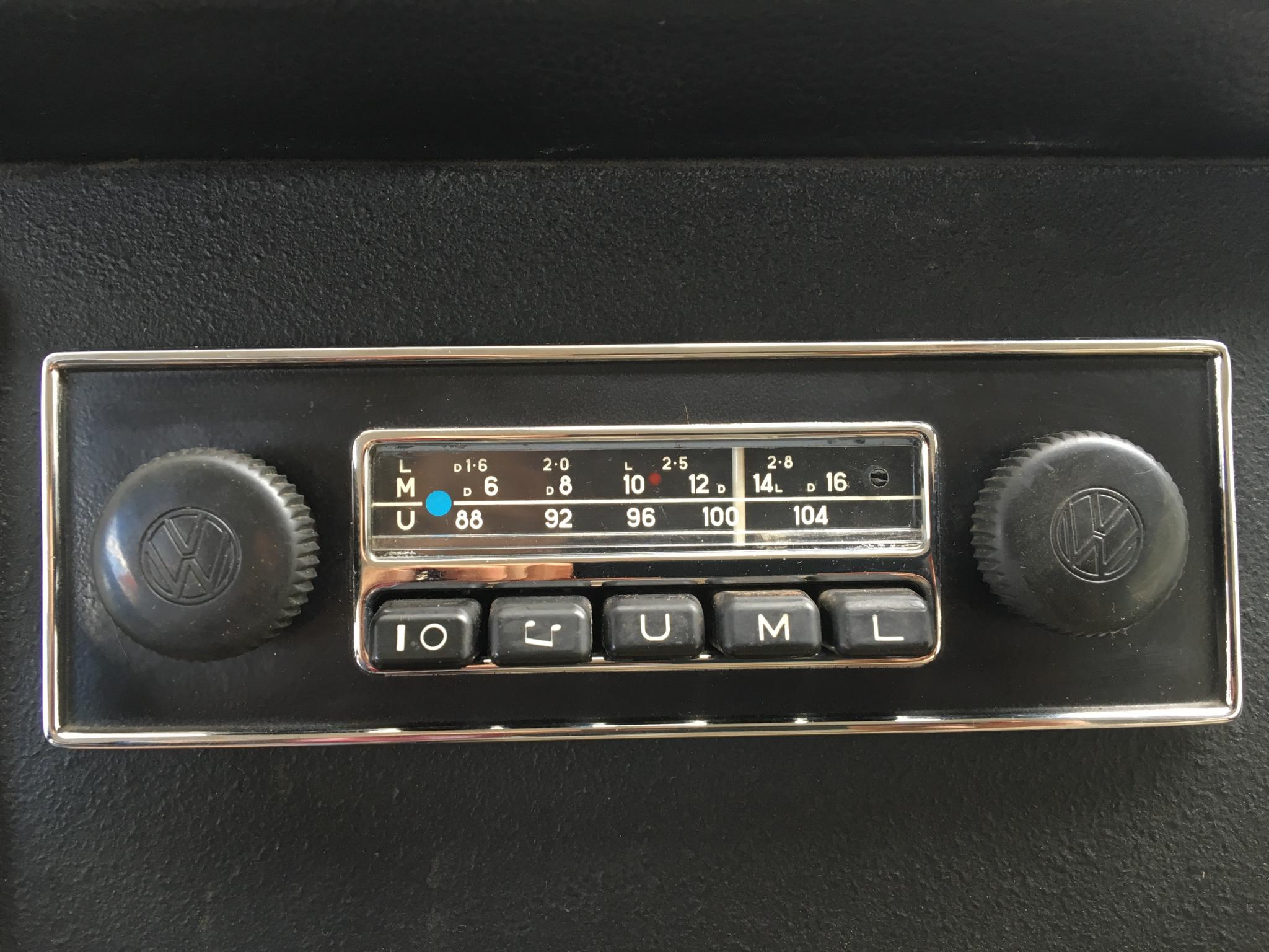

Hier das Ergenis: Blaupunkt Radio (für Vw), JBL Lautsprecher (an der original Position, mit schwarzen Vw-Schrauben) und Hirschmann Antenne. Und der zweite JBL Lautsprecher (Bluetooth) oben am Armaturenbrett für mp3, youtube-Liederwüsche, Freisprechmöglichkeit etc. Alt und neu vereint, original Optik erhalten.
Bin zufrieden.
Bin zufrieden.
