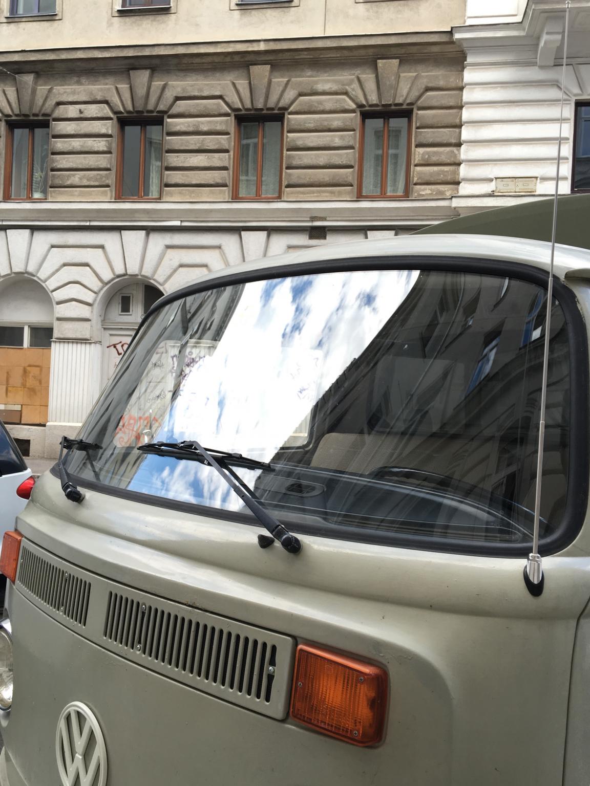

Das Radio ist ein Blaupunkt Mannheim und der Bus hat gar nichts drin, also Spinnweben an der Stelle, wo ein Lautsprecher rein soll. Hirschmann Antenne ist gekauft und es wird (nach Schablone von Dir Rolf-Stephan) gebohrt und dann montiert.

Hier das Ergenis: Blaupunkt Radio (für Vw), JBL Lautsprecher (an der original Position, mit schwarzen Vw-Schrauben) und Hirschmann Antenne. Und der zweite JBL Lautsprecher (Bluetooth) oben am Armaturenbrett für mp3, youtube-Liederwüsche, Freisprechmöglichkeit etc. Alt und neu vereint, original Optik erhalten.
Bin zufrieden.
