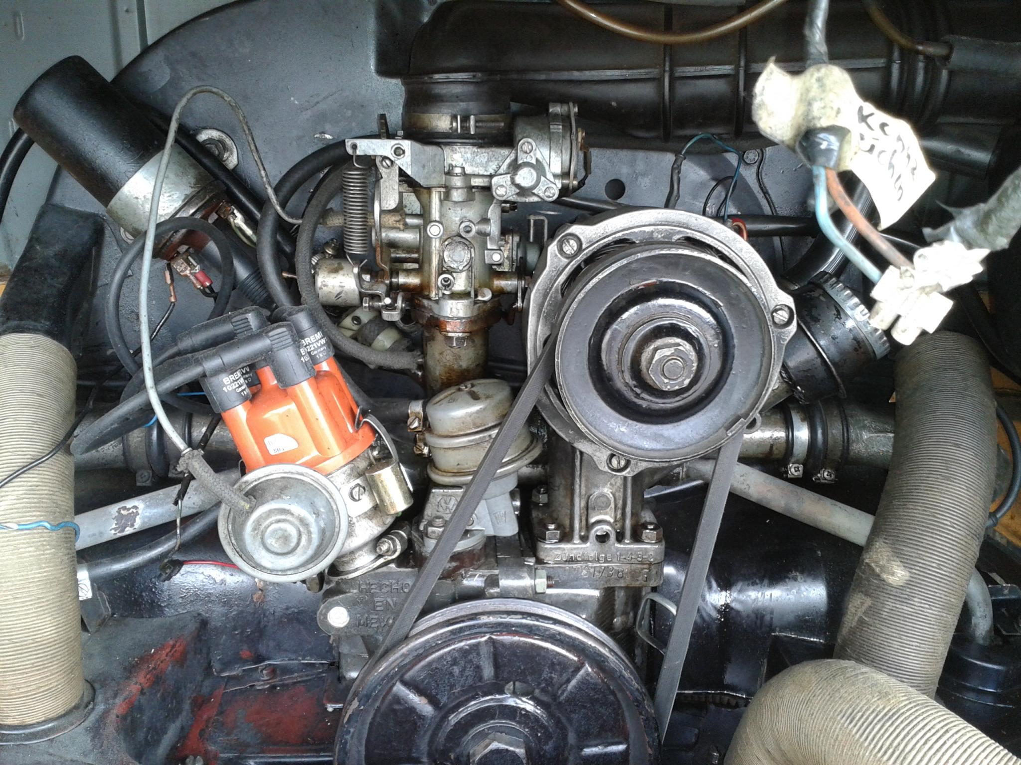

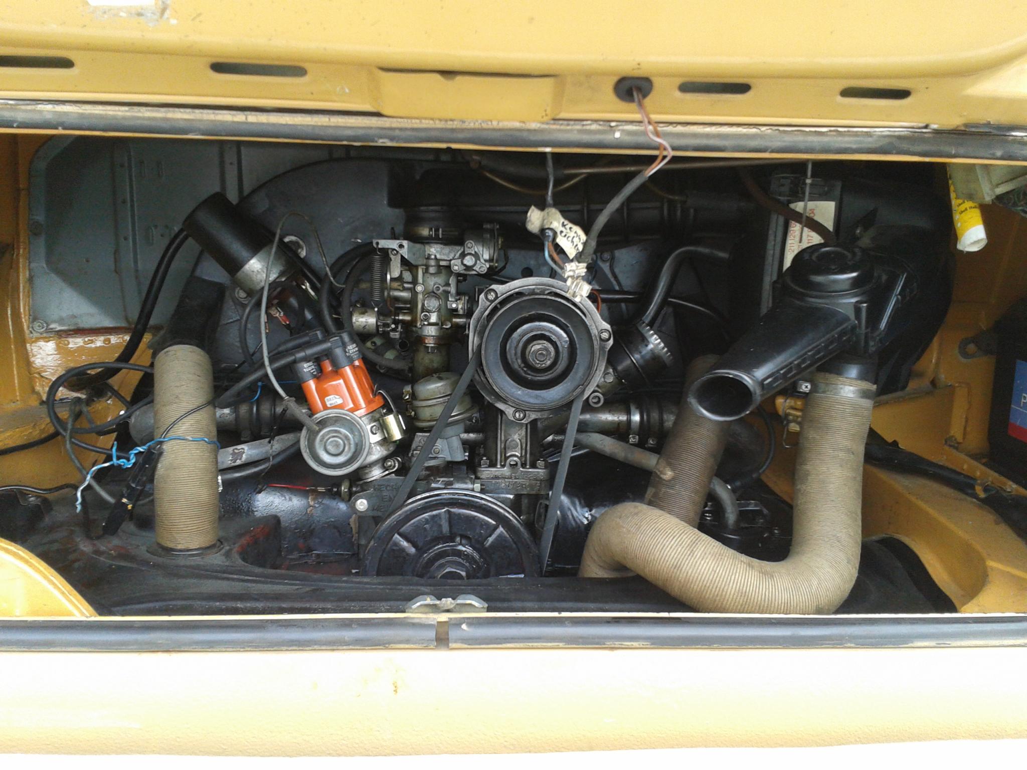

Re: Sinnvolle Leistungs-Steigerung
Okay,
ich war jetzt grad auf der Autobahn, hab ziemlich Gas gegeben und dann ... geht er schon über 100km/h. Aber der Motor dreht dann halt schon sauber hoch! Macht ihm das was? Anbei zwei Bilder ...
Also das ich ein anderes Getriebe habe ist unwahrscheinlich, vermutlich hab ich den normalen AD Motor. Nur - dann ist ja mein Problem gelöst. Fahr ich einfach mit dem Motor 100
Dan
Dan
Ich empfehle vorher jedenfalls die Motorraumdichtung zu montieren. Nur so ist eine Kühlung gewährleistet.
Hallo Dan,
also, ich könnt' Deinen (AD-)Motor nicht von meinem AS unterscheiden (außer an der Motorraumdichtung
Frage an die Kenner: woran macht Ihr den Unterschied fest, wenn nicht am Kennbuchstaben?
