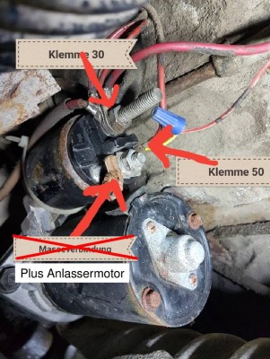

Hier nochmal ein Bild des Magnetschalters und Anlassers:
Beste sonnengrüße,
DennisBild

Ich bin gerade an meinem Magnetschalter/Anlasser. Die Klemmenbezeichnungen an dem Magnetschalter habe ich ja so richtig verstanden oder?
Von Klemme 50 nehme ich jetzt das Kabel runter, setzte es auf Klemme 86 des Relais und ziehe dann von der Relaisklemme 87 ein Kabel zurück auf Klemme 50 des Magnetschalters, richtig???
An der Klemme 30 des Magnetschalters schraube ich ein weiteres Kabel mittels Ringöse drauf und stecke es auf Klemme 30 des Relais, richtig? (Norbert schrieb Klemme 87, aber von dort geht ja schon die Verkabelung zurück auf Klemme 50 des Magnetschalters)...
Kann ich das dann auch direkt mit dem Plus der Batterie verbinden (Relais ist ja schon daneben)???
Klemme 85 wiederum wird mit Fahrzeugmasse verbunden.

stimmt das so?Bild
Beiträge: 7801
Re: Welches Relais dem Anlasser vorschalten?
flobulli hat geschrieben: ↑15.07.2018 15:34 stimmt das so?
Nö :( :
flobulli hat geschrieben: ↑15.07.2018 15:34 Von Klemme 50 nehme ich jetzt das Kabel runter, setzte es auf Klemme 86 des Relais und ziehe dann von der Relaisklemme 87 ein Kabel zurück auf Klemme 50 des Magnetschalters, richtig???
:yau:
flobulli hat geschrieben: ↑15.07.2018 15:34 An der Klemme 30 des Magnetschalters schraube ich ein weiteres Kabel mittels Ringöse drauf und stecke es auf Klemme 30 des Relais, richtig?
:yau:
flobulli hat geschrieben: ↑15.07.2018 15:34 (Norbert schrieb Klemme 87, aber von dort geht ja schon die Verkabelung zurück auf Klemme 50 des Magnetschalters)...
Die Klemmen 87 und 30 des Relais darf man gern vertauschen. Da haben wir die Schaltkontakte (Schaltkreis des Relais), dem Relais ist es schließlich egal wie herum der Strom fließt. :wink:
flobulli hat geschrieben: ↑15.07.2018 15:34 Kann ich das dann auch direkt mit dem Plus der Batterie verbinden (Relais ist ja schon daneben)???
Ja, schließlich ist Plus der Batterie letztendlich auch nur Klemme 30. :D
flobulli hat geschrieben: ↑15.07.2018 15:34 Klemme 85 wiederum wird mit Fahrzeugmasse verbunden.
Abermals :yau:
