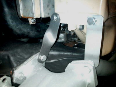

Ich habe das mal hier angeschraubt:
Aber so richtig Sinn macht das noch nicht. Ich kann jetzt nur mit zwei kurzen Blechen zu den Krümmerschrauben eine Verbindung schaffen.
Aber so richtig toll ist das nicht. Ich kann mir nicht vorstellen, dass das so gehört.

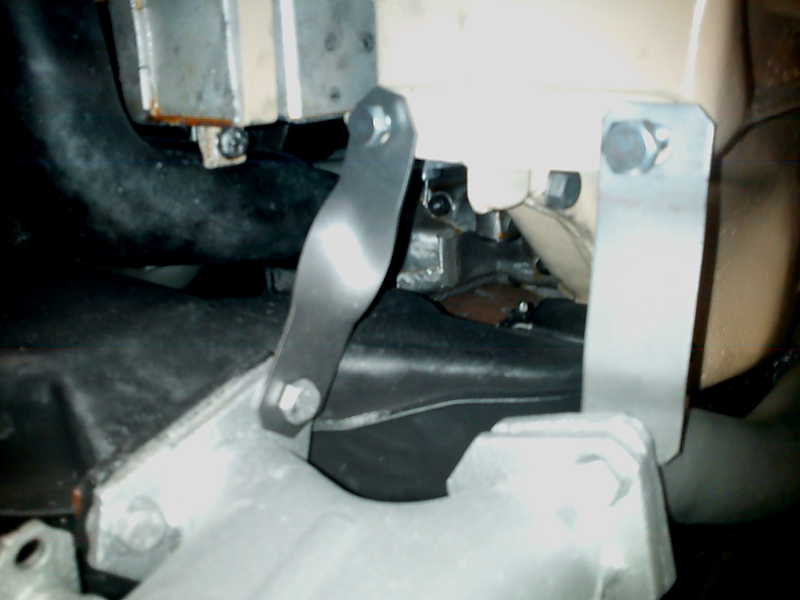

ich war noch mal im Keller. Ich glaube ich habe eine Lösung für mich gefunden.
Wenn auch nicht original...
Leider unscharf, aber die Handy-kamera ist nicht immer die beste.
Ich habe jetzt 1mm Blechstreifen genommen und die entsprechend gebogen.
Mir scheint das eine der sinnvollsten Möglichkeiten zu sein, die Sache noch einmal abzufangen.
Eventuell sollte ich nur dickeres Material nehmen und mit einer Kantbank arbeiten.
Aber auf jeden Fall schon mal besser als nichts.
Wenn aber jemand die originale Lösung kennt, bin ich trotzdem interessiert.

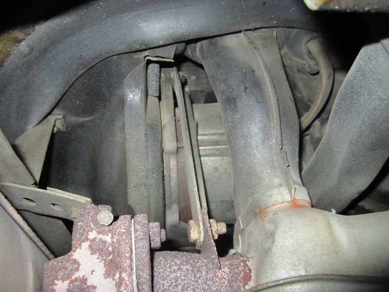

Hab an meinem Californien-Champagne (Anlage mit KAT und EGR) heute abend geschaut. Die dort dargestellte Lösung besteht nur aus der einen rechten Blechlasche vom Gebläsekasten zum Zweilochflansch hinunter - unter der oberen der beiden Muttern mit festgeschraubt.

dann habe ich ja sozusagen die originale Lösung gefunden mit meiner Blechlasche.
Bleibt die Frage, wo mein Halter hin gehört, der über ist.
Aber der muss ja nicht zwangsweise zum Bus gehören.

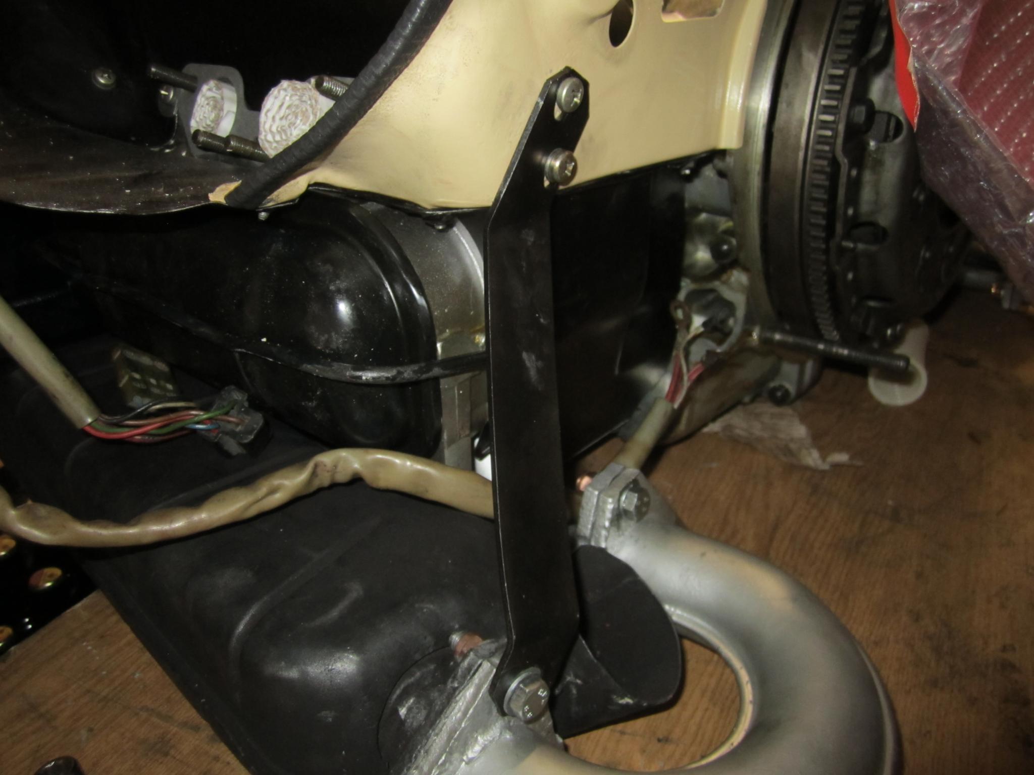

Tanjas&Thomas_T2b hat geschrieben:IMG_2805.JPG
Wohin damit?
Das Teil gehört an die Getriebeseite vom Motor.
Das ist eine Verbindung zwischen Wärmetauscher und der Verblechung.
( Die Heizklappe fehlt hier noch auf dem Bild.)
:D So findet doch langsam alles seinen Platz.
