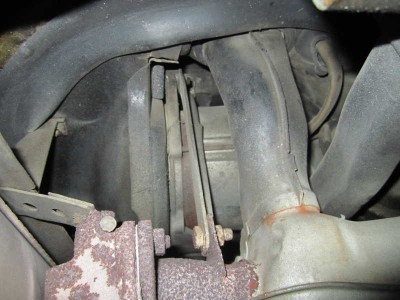

ulme*326
Vorstand IGT2
Beiträge: 2825
Registriert: 10.04.2007 23:15
IG T2 Mitgliedsnummer: 326
Re: Typ4 Rumpfmotor kompletieren, welche Reihenfolge
Beitrag von ulme*326 »
Hab an meinem Californien-Champagne (Anlage mit KAT und EGR) heute abend geschaut. Die dort dargestellte Lösung besteht nur aus der einen rechten Blechlasche vom Gebläsekasten zum Zweilochflansch hinunter - unter der oberen der beiden Muttern mit festgeschraubt.

Beiträge: 5167
Hi Ulme,
dann habe ich ja sozusagen die originale Lösung gefunden mit meiner Blechlasche.
Bleibt die Frage, wo mein Halter hin gehört, der über ist.
Aber der muss ja nicht zwangsweise zum Bus gehören.
