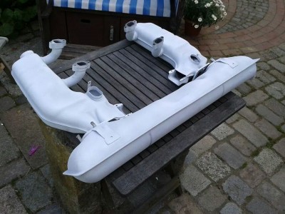

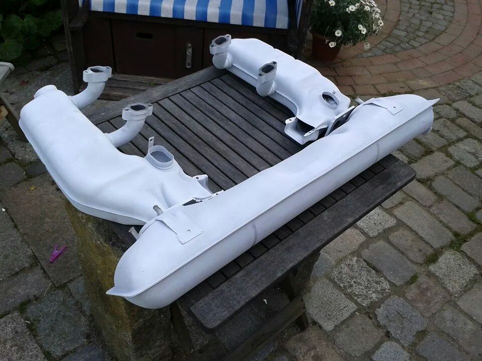

ich habe den Auspuff jetzt Pulverbeschichten lassen.
Für 30€, find ich okay.
Und wenn der durchrostet, dann habe ich auf ebay gerade noch einen NOS Auspuff für 80€ gesteigert.

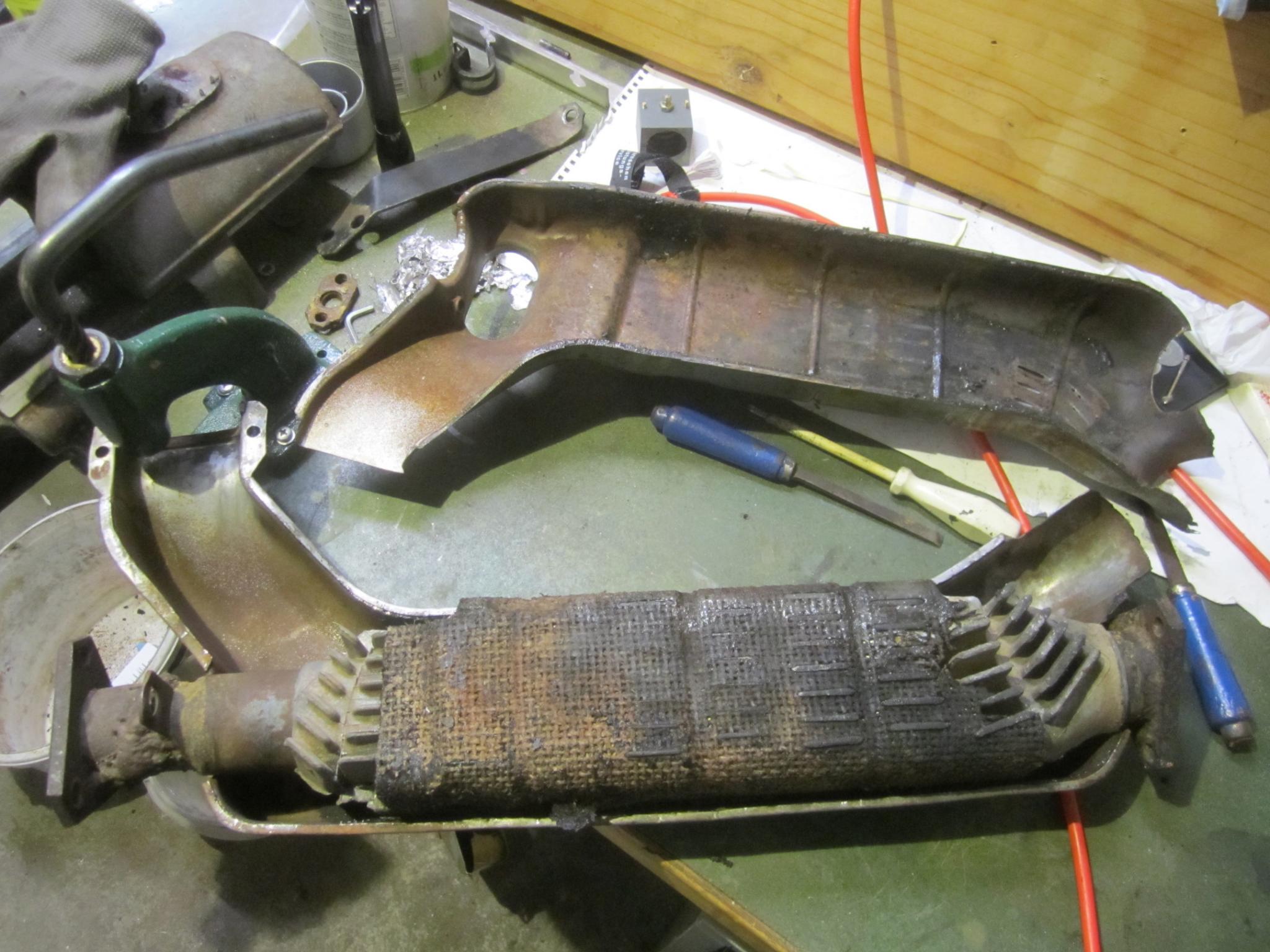

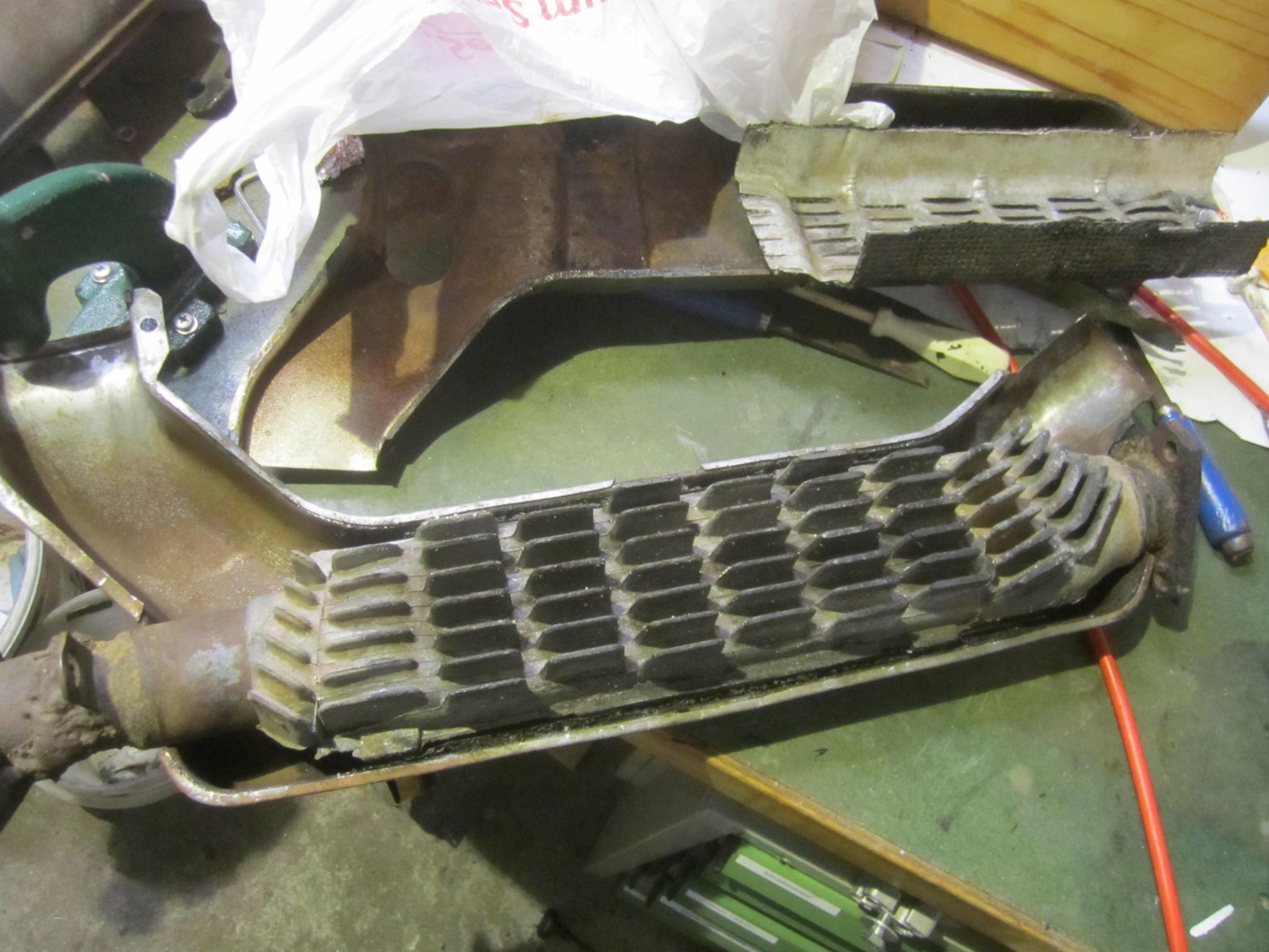

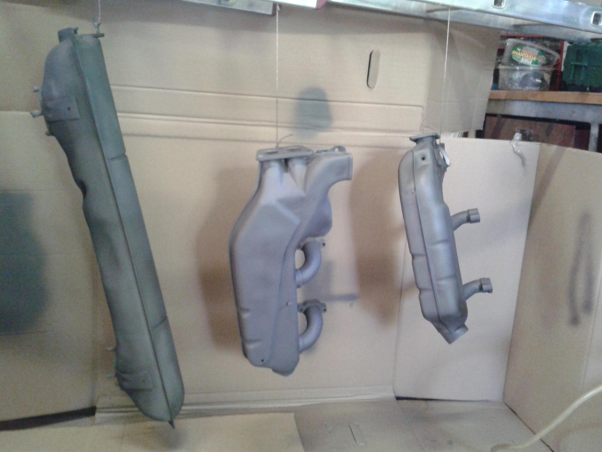

Hier noch ein paar Bilder von meiner Restauration der WTs

am besten zu trennst die hälften, dann lässt es sich reinigen bzw. den Rost gut strahlen.
Auch kannst du die alten Wärmematten raus schmeißen, den die haben eh Asbest drin.
Hier siehst du paar Bilder von meiner Aktion
